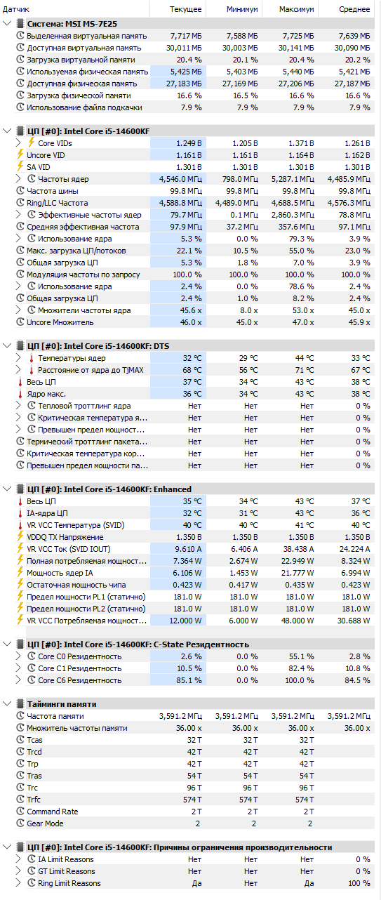

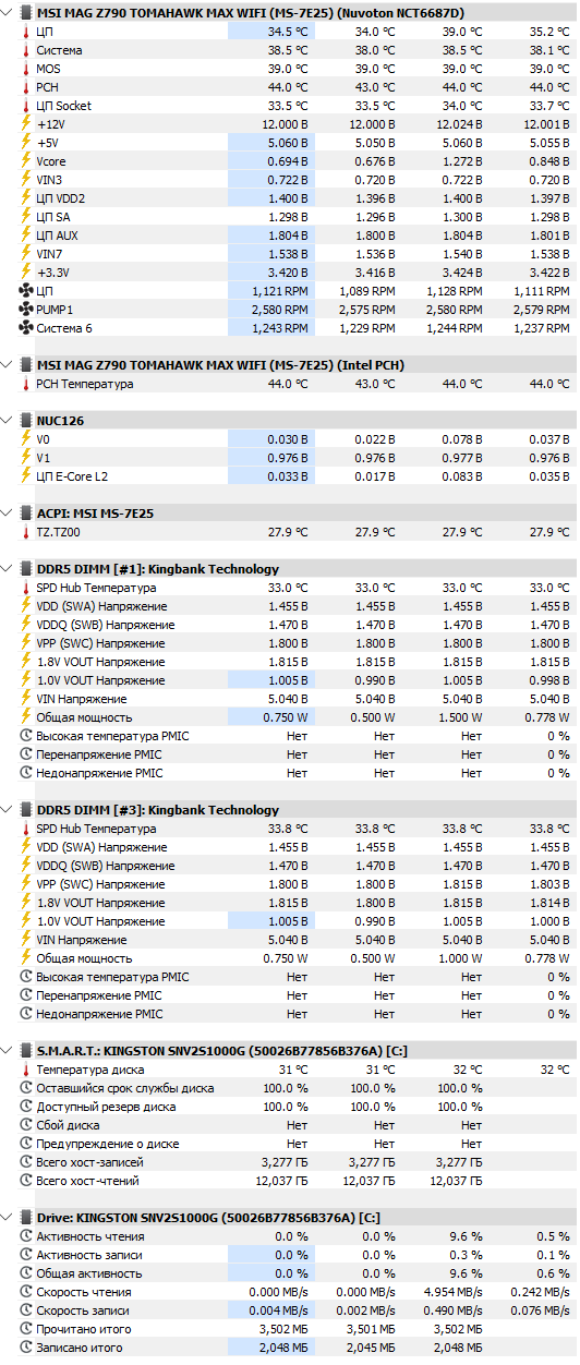

Всем привет.
У меня: KingBank 6800CL34 на чипах А-Die (2 по 16)
i5-14600KF
Z790 MAG Tomahawk MAX WiFi
Пытаюсь взять 7200 32-42-42-54 на напряжении 1.455v / 1.350v
Карха сыпит ошибку на 10 минуте теста, а y-cruncher stress VST ошибок не дает.
Стоит ли так усердно обращать внимание на карху?
Регистрация: 19.12.2019
Фото: 3
Может вддк поднимите, а может и вдд надо.
Не есть хорошим тестом, тм5 есть еще, осст, не нужно останавливаться на 1, нужно комбинировать и это проверено.

Leshko писал(а):
Всем привет.
i5-14600KF
Конечно стоит если у тебя любой тест сыпит, особенно на 10 минуте, а не когда 10 часов, это полнейший кринжевый анстаб.

Регистрация: 15.02.2025
Может имеет смысл взять какие то начальные значения у других людей? У кого A-Die, у меня еще доп охлад 140мм поставил, с температурами проблем быть не должно.
Покажите АТС и хвинфо для начало!

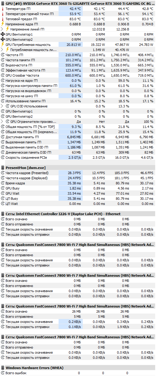

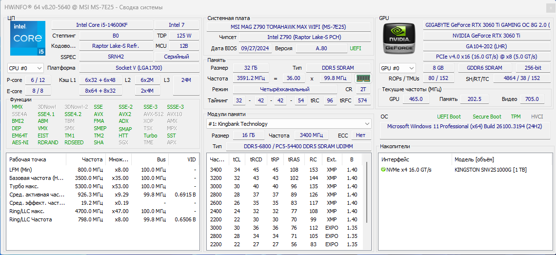

Nikolayovich писал(а):
Не знаю правил форума, залил на имгур.
https://imgur.com/a/YFdHyec

Leshko писал(а):
Вооот, другое дело!
От видите и запустилось.
Почему вдд<вддк?
СА скидывайте до 1,1-1,2 В.
