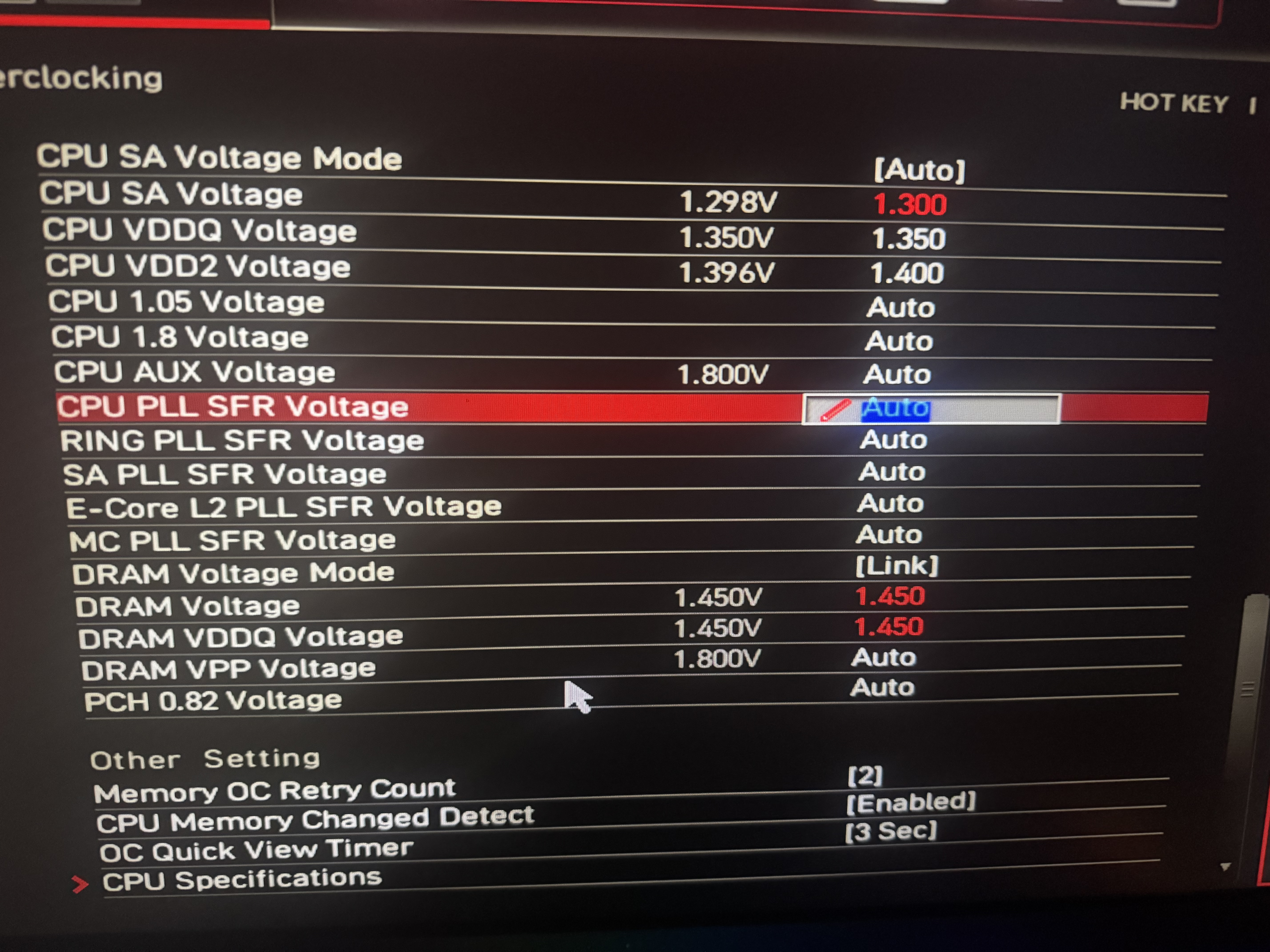

СА скидывайте до 1,1-1,2 В.
CPU VDDQ должен быть равным Dram ?
IMG_6033.jpeg [ 4.52 МБ | Просмотров: 7024 ]
Нет, в авто сколько ставит и вдд2?
На память вддк=вдд-0,06.
По настройке таймингов и напряжений - читайте гайды, а то тут с 0 нужно настраивать. И для начало, убедитесь в стабе проца.

Если CPU SA Voltage = Auto (или 1.2 оставить?)
CPU VDDQ Voltage = 1.350
CPU VDD2 Voltage = 1.400
DRAM Voltage = 1.450V Hynix)
DRAM VDDQ Voltage = 1.390V (изменю)
норм?
В авто много, 1,2 до 8000- можно, для 7000+ - еще меньше.

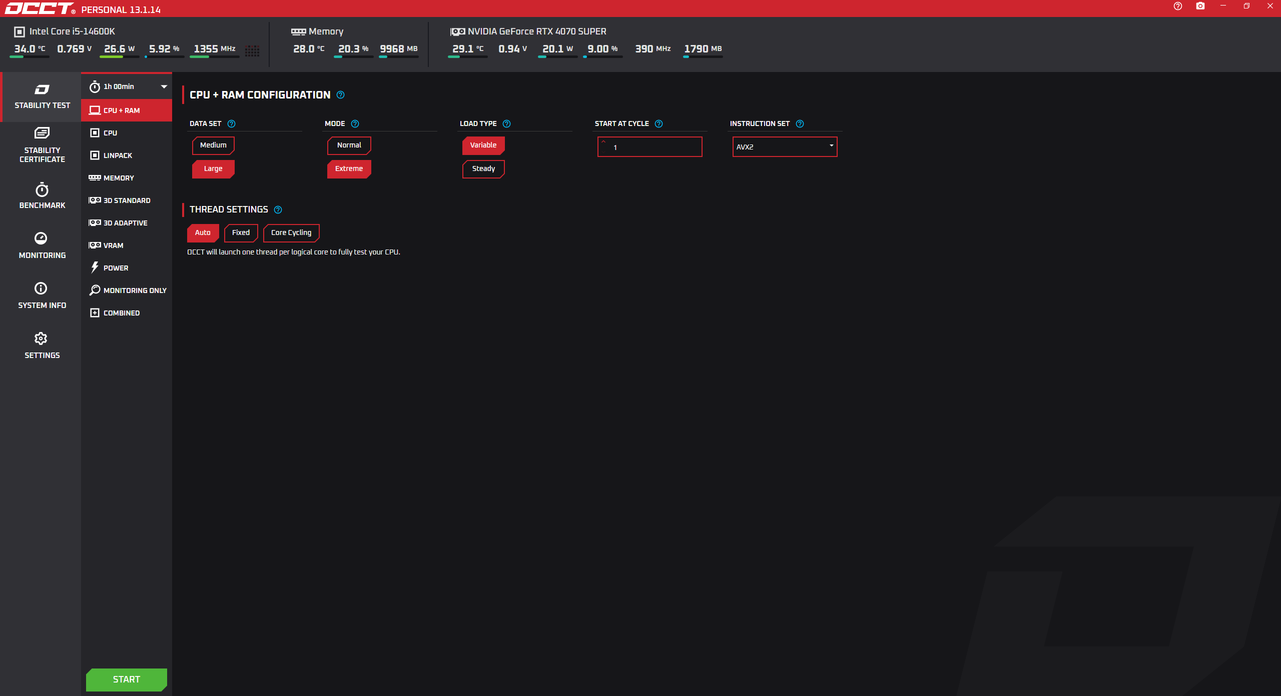

Проц прошел OCCT (CPU и Power) 2 раза по часу каждого
Тестируйте осст (цпу+рам)!
2025-02-15_155659.png [ 62.12 КБ | Просмотров: 7008 ]
Для меня это лучший тест для проверки связки проц+память, но тут, как у кого, зависит от системы.
Это в авто?
Это в авто?
Извиняюсь что пропал, пошел читать гайды которые Вы скинули. Нет, я эти значения сам хотел поставить.
Регистрация: 19.12.2019
Фото: 3
С ими нужно быть осторожно, там разбег +-10 мВ и уже анстаб, лучше начинать с авто.

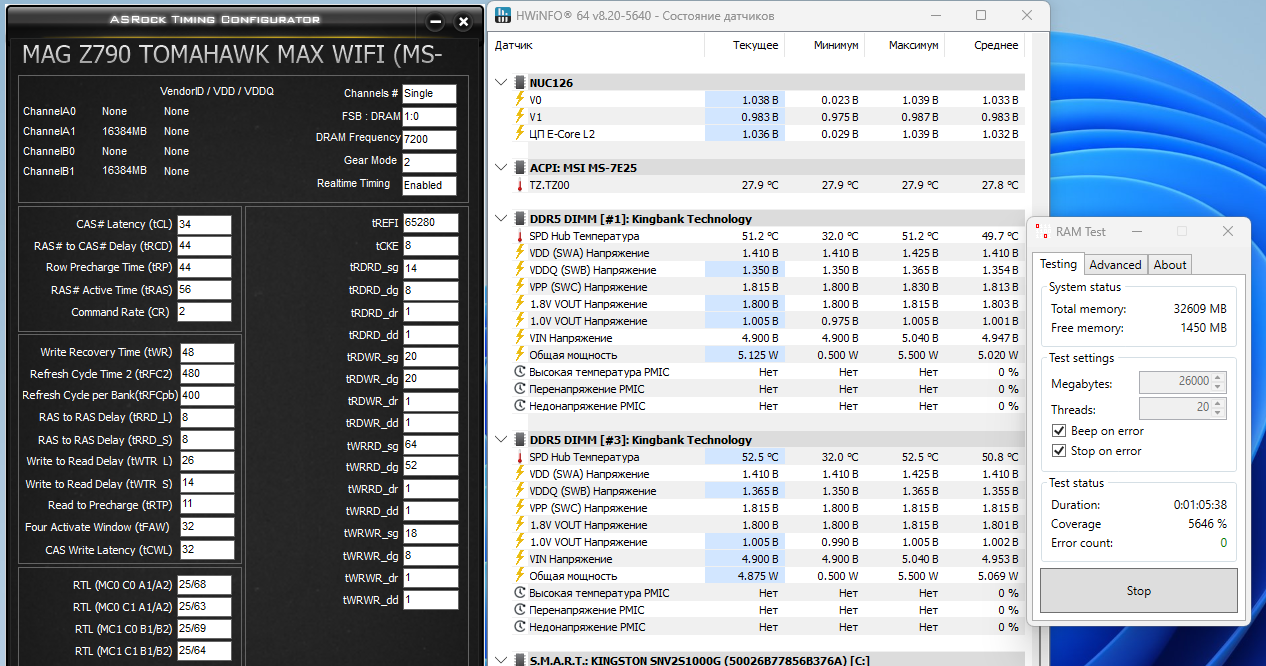

crysis-gra
Вот что привлекло внимание:
RAS - высоковат
WTR S - очень низкий
CKE - очень высокий
По гайду делал?

Mr_haitex писал(а):
crysis-gra
RAS - высоковат
CKE - очень высокий
По гайду делал?

По ютубу, про мать почитал и более дает.. Выставлял только первички, для теста, остальное авто.
Обдув стоит

Mr_haitex По гайду, но с подбором предела. RAS по формуле, остальные два по совету) но раз у тебя это вызвало интерес... полез в биос в общем)

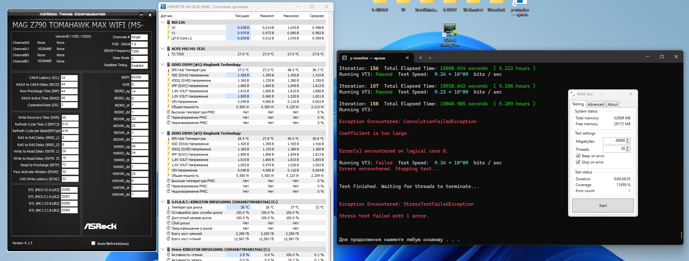

Вам спасибо! За основу взял Ваш конфиг, но вопрос в другом, плата понижает tRTP до 11, хотя значение в биос 12, это нормально?
UPD: После настройки tRDPRE все встало на свои места
UPD2: Я тесты делал после каждой настройки, все постепенно, первичные >> тест >> вторичные тест >> и т.д.
Только сейчас до этого дошел. Не хочу все сразу выставлять, чтобы понимать из-за чего может возникнуть ошибка

RDPRE ищите в биосе и ставьте его равным 12.
Теперь можно еще третички поправить и погружатся в более длительные тесты, и не 1 ПО использовать, а комбинировать, холодный-горячий запуск и тест.
Регистрация: 15.02.2025
Пока рано, что-то поменял и ошибку получил на 13 минуте.
Не обязательно менять, просто перезапуск и анстаб, так и у меня было, повторяю, это все за день не ищется и не думайте, что чужие настройки вбили и счастье, удачи.

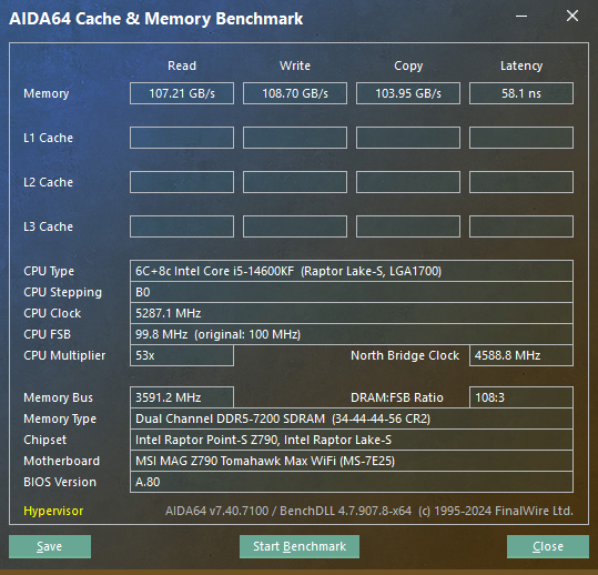

На сколько такое стабильно? Возможно ли пользоваться? Или может подскажете куда копать
cachemem.png [ 245.36 КБ | Просмотров: 6471 ]
Если точно проц стабильный, и точно у памяти в TM5 на длительное время нету ошибок, скорее cpu vddq крутить искать на каком значении стабильнее. Между sa и vdd2 также дельту соблюдать, если верить информации в шапке.

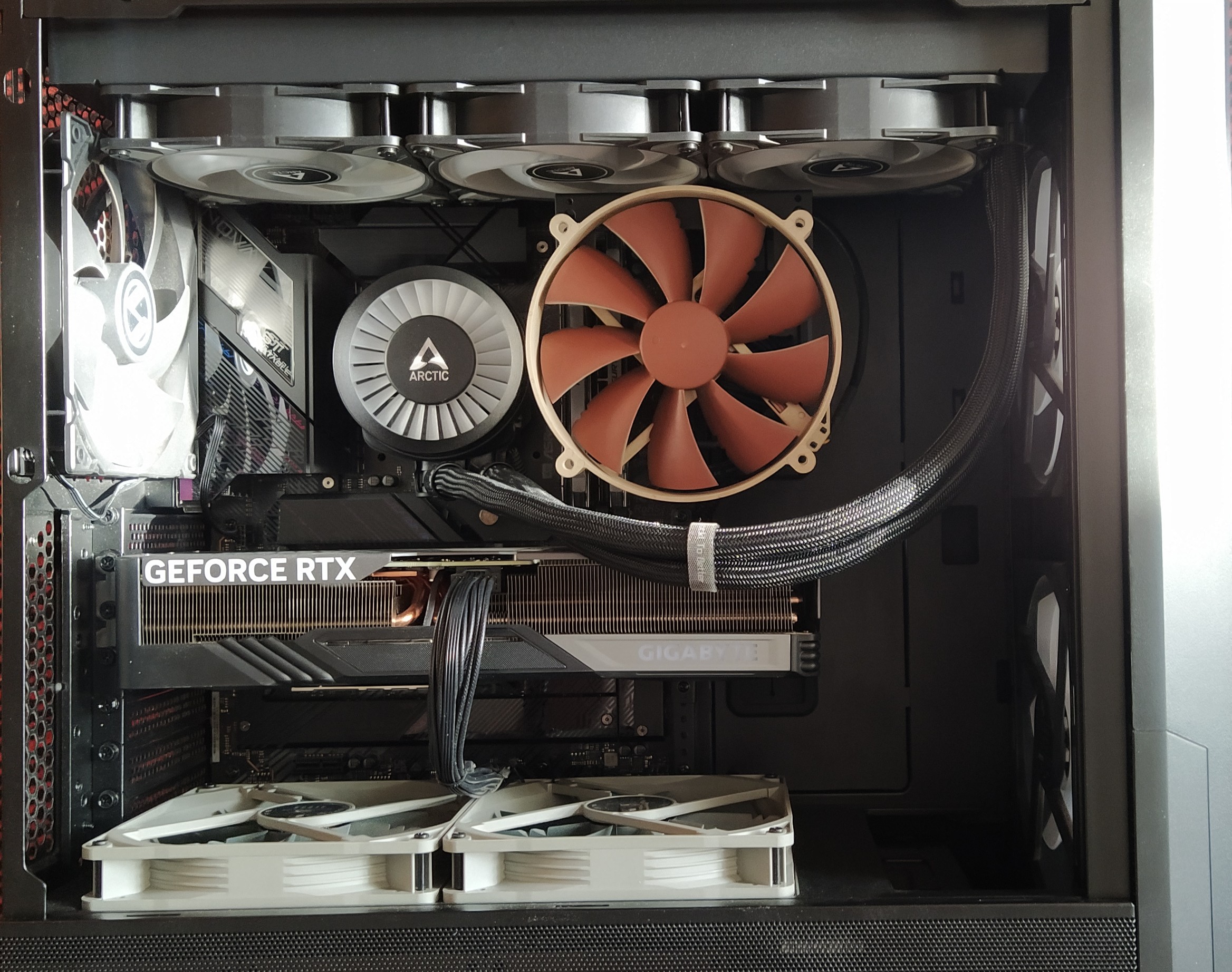

IMG_20250217_100657_1.jpg [ 891 КБ | Просмотров: 6447 ]
Корпус пылесос - ппц.
