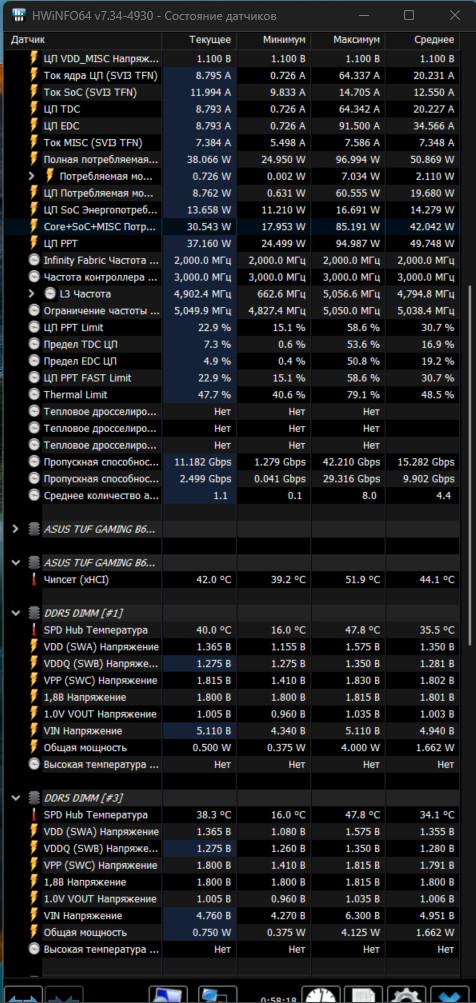

После обновления биос и настройки памяти по новой, обнаружил огромнейшие скачки напряжений VDD и VDDQ в HWINFO, хотя в биосе зафиксированы на 1.35v и 1.25v. В чем может быть проблема? Так же в простое в hwinfo рандомно появляется 47.8 градусов макс температура, хотя даже в стресс тестах памяти такой температуры нет. vsoc 1.15v vddio 1.2v

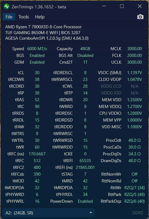

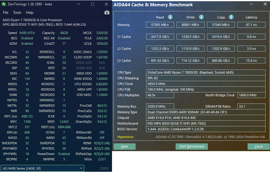

Такие показатели совсем мрак для 2х24гб или сойдёт на первое время?
результат
Без имени2.png [ 314.98 КБ | Просмотров: 1022 ]

Shpiliwilshik глюк мониторинга
ZeFeR большинство как и ты пользуют ОЗУ в XMP (а многие даже на JEDEC) на хламоавтонастройках всю жизнь и в ус не дуют. По здешним же меркам - показатели мусорные
результат
Вложение Без имени2.png больше недоступно
если хочешь подразогнать попробуй
cl 30
trcd 38
trp 38
tras 50
trc 88
trrds 8
trrdl 12
tfaw 32
twtrs 4-8
twtrl 16-24
twr 48
trfc, trfc2, trfcsb - 512, 528, 544 (начни от 528 это 165ns, если все норм то впиши 512)
trdscl 6-8
twrscl 6-8
trtp 12
trdwr 16-18
trefi 65535
gdm off
power down off вместе с memory context restore (станет дольше загрузка из за тренировки после перезагрузки-включения)
fclk 2133 (если не заведется, что навряд ли, то vddg оба 1.0-1.025-1.05
vsoc 1.25-1.3
vddp 1.05-1.1
vdd 1.46-1.48
vddq 1.46-1.48 (потом понижай если стабильно)
vddio 1.25-1.35
vpp оставь в 1.85 либо 1.8
misc 1.1
nitro можешь сразу попробовать 1-2-1, либо 1-3-1 (Rx-Tx 8x)
на стабильность проверяй в tm5, y-cruncher vt3 (кранчер скачай по ссылке, прикрепить не могу) (https://www.numberworld.org/y-cruncher/#Download)
в тм5 зайди в настройки - тестирование - конфигурация и выбери "DDR5 Ryzen3D @anta777"
в кранчере что бы перейти к vt3 при открытии нажимаешь 2 - 8 - 18 - 0 тести минимум час, а лучше часа 4

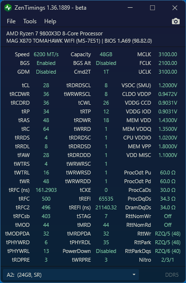

Уважаемые 3натоки. Гляньте что ещё можно подкрутить. Настраивал методом тыка. Там посморел, там почитал. Память KingBank DDR5 6800MHz 24GB*2 48GB(Hynix M-die C32)

Это конечно хорошо, что вы ставите VDD и VDDQ с разницей в 0.1v, только не надо после этого удивляться, что напряжения скачут. И это никакой не кривой мониторинг. Разница между vdd и vddq не должна превышать 0.025-0.03 у памяти hynix

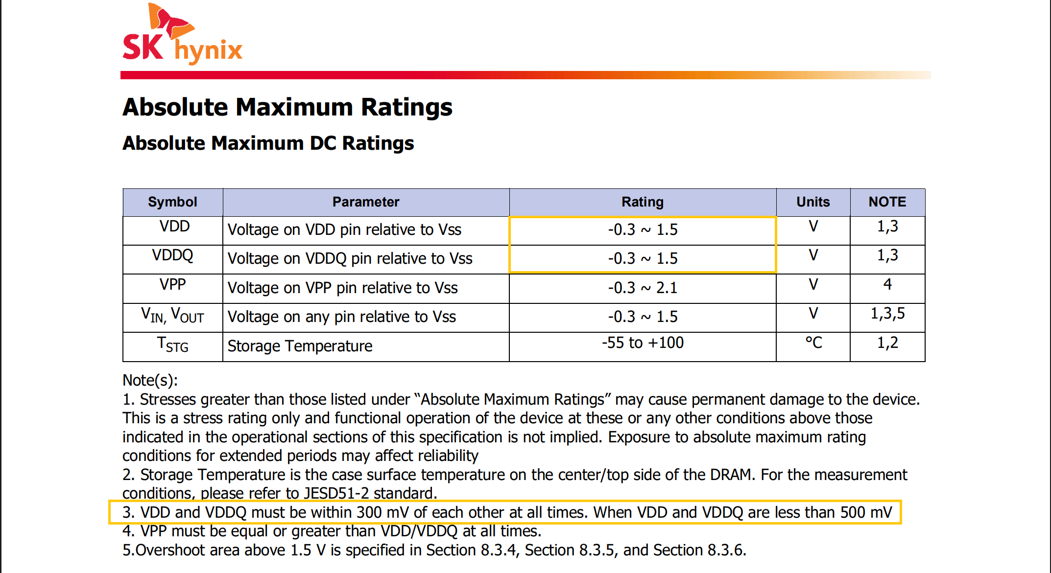

Насрать кто что делает, вот спек производителя https://gzhls.at/blob/ldb/b/e/5/8/5bc21 ... 14733c.pdf. Я у себя проверял стоит сделать разницу между напряжениями больше 0.25 сразу большинство напряжений связанных с памятью начинает прыгать в широком диапазоне
Может я чего то неправильно понимаю?

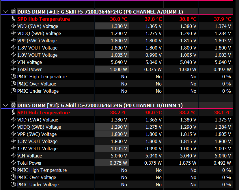

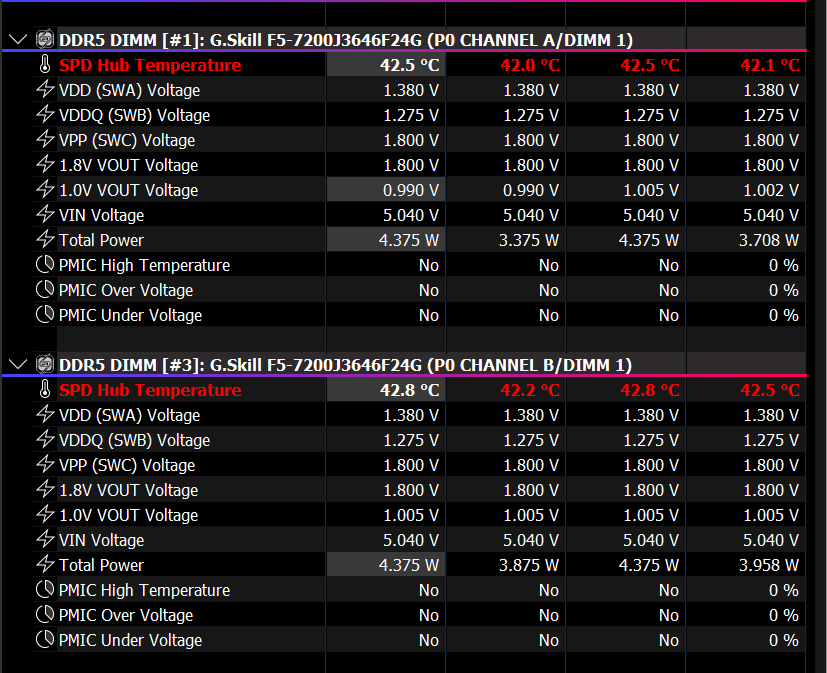

Вот моя память, VDD/VDDQ 1.37/1.27:
Простой.
Простой.png [ 77.15 КБ | Просмотров: 823 ]
Нагрузка
Нагрузка.png [ 72.52 КБ | Просмотров: 823 ]

Может, шоб не прыгало, пора hwinfo обновить? А то прога от 22 года, а дрова чипсетные последние, наверное.
зы дрова чипсетные, кстати, после смены биоса обновлялись?

Регистрация: 18.12.2025
Да чипсетные дрова 7.11.26.2142, до обновы биоса вольтажи стояли на месте на f агесе, на g агесе такие приколы появились, правда мать прикалывалась и раньше в мониторинге проскакивала температура 47.8 градусов максимальная хотя тупо браузер и рабочий стол вообще без нагрузки и температуру больше 32градусов не видел.
