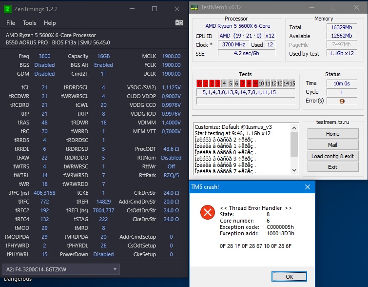

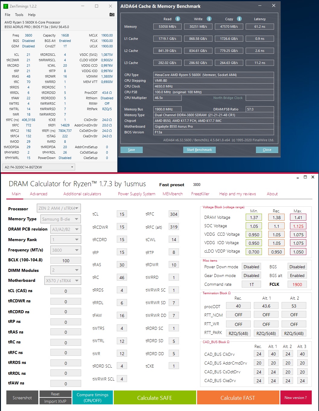

Здравия, народ! Имею 5600х, B550 Aorus Pro (Bios f13a), Память Trident Z 3200 cl14 2х8). Есть ряд вопросов:
1. Некорректно отображаются в AIDA и Ryzen Master тайминги при разгоне до 3600 cl14 (гнал по калькулятору), при этом скорость в тесте аиды выше. Сток и xmp работают и отображаются корректно. На f10 биосе та же картина.
Сток
XMP 3200CL14
3600CL14 по кальку, Gear Down выключен
upd 3800cl15 взлетели, тайминги отображаются 21, TestMem сыплет ошибками

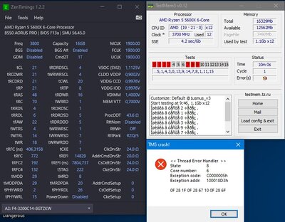

Комментарий к файлу: F4-3200C14D-16GTZKW 2X8, DRAM Voltage 1.38, TestMem не проходит. В биосе настройке по калькулятору, а в винде показывает погоду.
3800cl15.1.jpg [ 412.9 КБ | Просмотров: 685 ]
Комментарий к файлу: Поднял вольтаж до 1.4 теперь не вырубается, но высыпает ошибки.
Crash.jpg [ 157.38 КБ | Просмотров: 685 ]
Ошибки сразу идут прям?
Да, через пару секунд первая вылетает, а всего за тест насыпал 44 ошибки.
R5 5600X | Gigabyte B550 Aorus Pro | G.Skill Trident Z 3200CL14 2x8(3933cl16) | Samsung 970 EvoPlus 1Tb | RX6900XT RedDevil | Fractal Design Ion+ 860P
Ну так всё верно, GDM включайте, я сразу не обратил внимание на это, вольтаж на 1.45v, после того как всё настроите на чистовую будете снижать уже.
