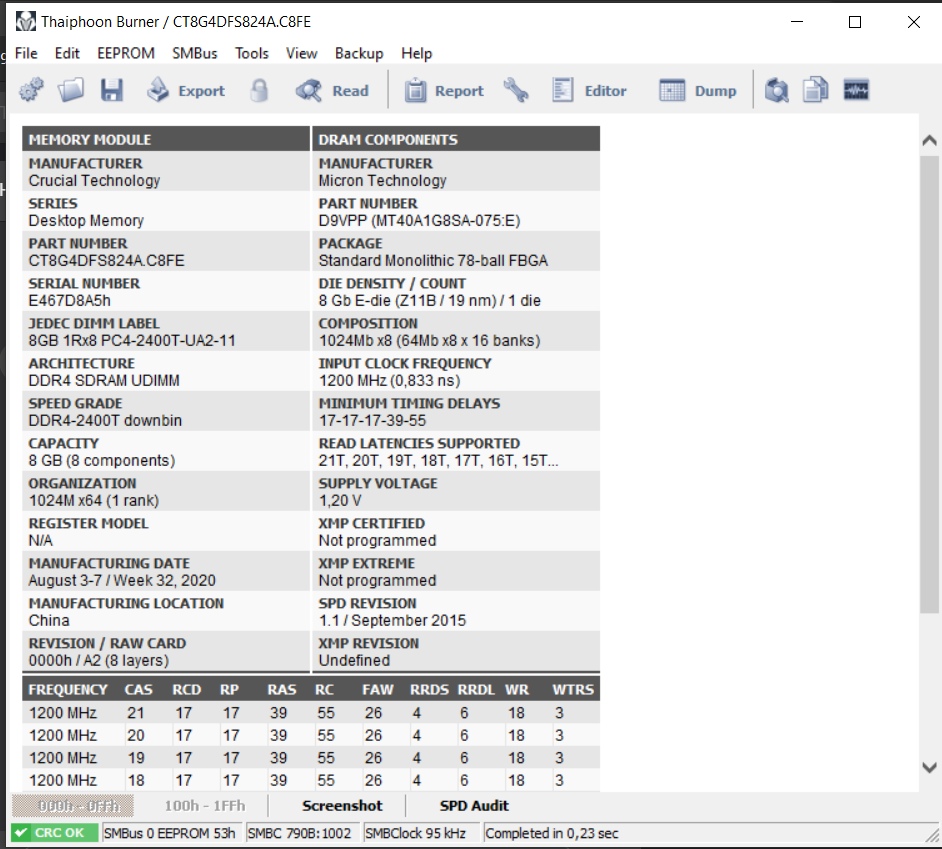

Приветствую здешних форумчан. Есть ли какой-нибудь гайд по разгону памяти на APU (в моём случае 3400g)? Насколько я понял, если гнать видеочип, то надо сначала его гнать, и только потом память. Как найти оптимум тогда? Как тестировать память? Надо ли ограничивать видеобуфер до минимума перед тестированием мемтестом? Или не надо ничего ограничивать и просто отдельно протестировать 2 гига VRAM тестом от OCCT (или другой посоветуйте тогда, пожалуйста)?
Конфиг: 3400g, gigabyte b450m s2h V2, 2х8 crucial CT2K8G4DFS824A (оемки E-die) без радиаторов пока
P.S. еще не гоня видеочип, память не взяла 3400 или 3466 даже с safe пресетами+bad bin от калькулятора при напряжении 1.35 и dynamic vcore SOC +0.150V , так что видимо я криворукий либо память очень неудачная, либо два в одном

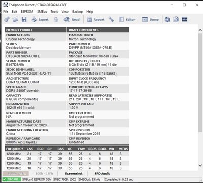

iAmну еще глянь, планки А0 или А2
Вопрос, скорее всего, тупой и надо вынимательно читать шапку, но всё-таки: как? :crazy:

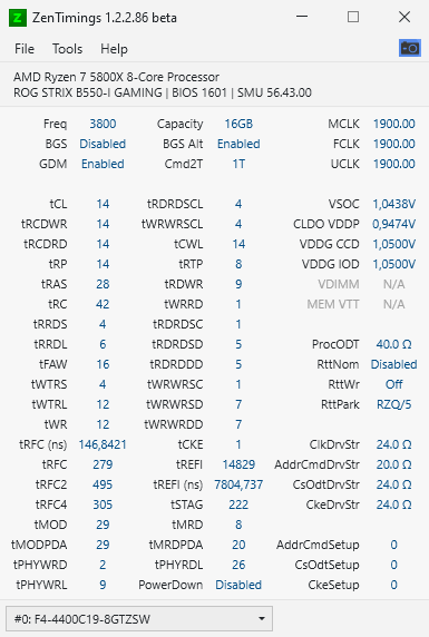

Товарищи, посмотрите пожалуйста тайминги. Решил немного оптимизировать систему, чтобы все первички были по 14. Напряжение стоит 1.5В, но все равны сыпят ошибки. Не могу понять в чем дело
Всё верно у вас, сыпать точно не должно если перегрева плашек нет, можно VSOC 1.1 хотя-бы сделать, ProcODT 34 минимум.

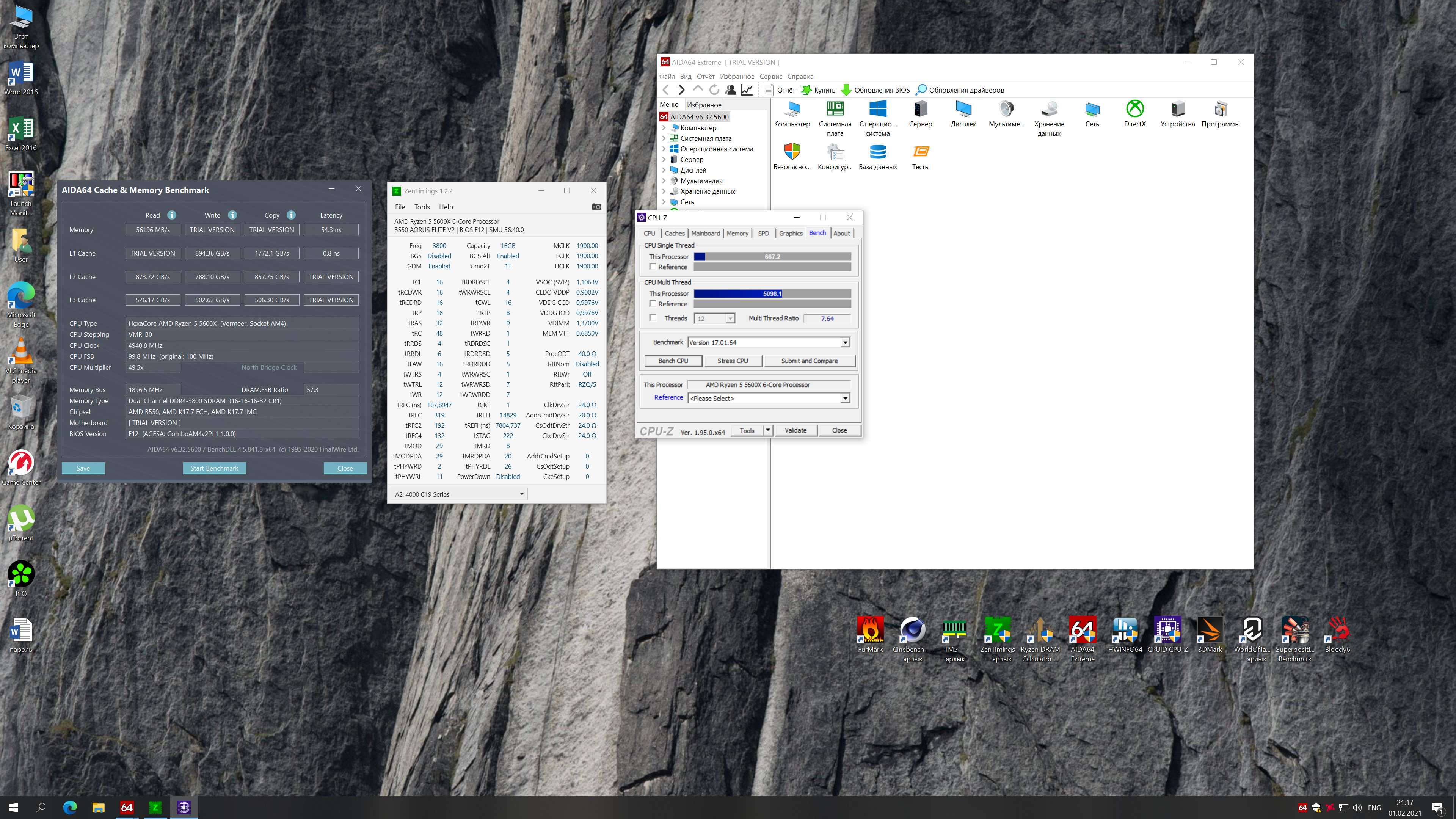

Мои настройки,все тесты проходит без ошибок.Ниже не пробовал даже ужимать,подожду новый биос на мать а там попробуем ан 2000 потестить.
гут.png [ 5.86 МБ | Просмотров: 492 ]
