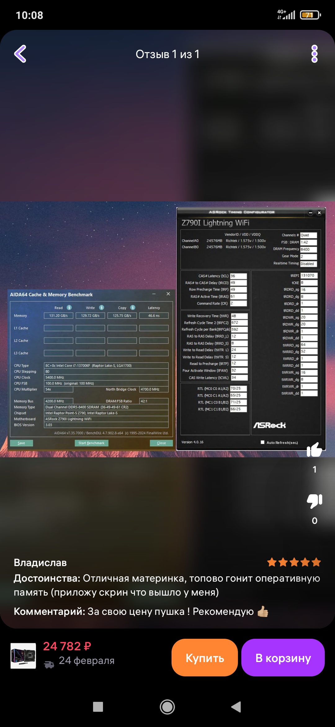

asrock z790i lightning
нормальная мать

Покаместь понатыкал такой результат,
Asrock VDD_IMC он же VDDQ_TX, первое 1.29v,
второе более высокое напряжение еще не нашел
по математике tRAS неправильно, остальное вроде более менее впорядке?
Asrock Z790i lightning, DDR5 7733, Ring x50
А дым не пойдет? :D
Регистрация: 21.05.2003
Откуда: Краснодар
Фото: 36
странный тайминги... при такой частоте, латентность как на 7200, а напруги как 8000+...
