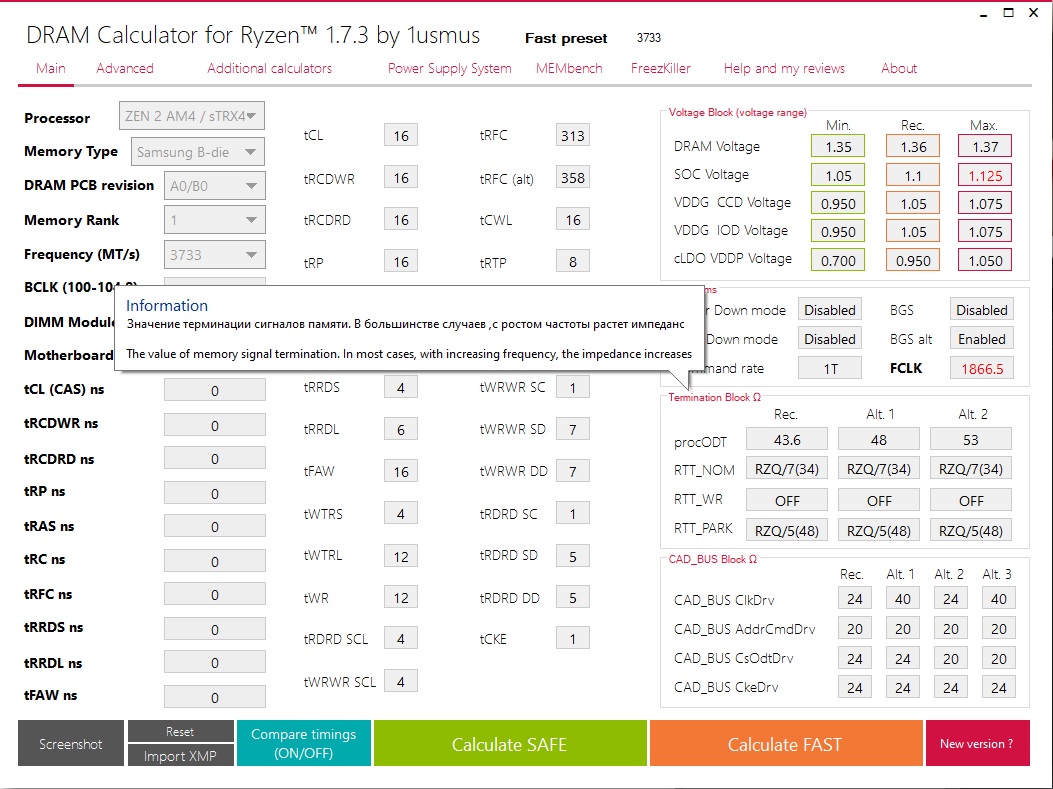

Заметил тут тенденцию следовать всем каклькуторным значениям)) И вот что хотел написать. На примере своего 3900x и 4 планок b-die patriot4400 cl19 . плата b550 auros(сырая до безумия)
И так запускаю DRAM-Calculator-for-Ryzen-1.7.3 выставляю значения 3733 и что я там вижу:
Безымянный4.jpg [ 229.31 КБ | Просмотров: 505 ]
И вижу, что он мне предлагает выставить значения RTT_NOM 7/ RTT_WR OFF / RTT_PARK 5 procODT 43.6
захожу в таблицу рекордов, благо такая есть на форуме и смотрю , все рекорды с 4 плашками стоят на значениях 7 / 3 / 1 proc ODT 36.9 - 32
Значения VDDG тоже у всех были заметнее ниже чем в калькуляторе.
Так же многие забывают следить за стабильностью самого процессора и вообще хватает ли ему питания . Потому как у меня при частоте 3733 питание упирается EDC 140 и происходит перезагрузка, сейчас стоит значение PPT 160 , TDC 105, EDC 170 Температур VRM с такими значениями выше 50 градусов не видел . Замерял и отдельные части материнской платы инфракрасным термометром все в переделах 45-50 градусах. Так же совету сразу выставлять максимально стабильный LLC на гигабайте это турбо и экстрим . Еще у меня например поставить ССВ = IOD нереально, так как происходит перезагруз при 3733! Эти значения CCD 940-950 / IOD 100
VDDP 900 или авто тестил и так и так разницы нет дают стабильный результат. Просто хотел сказать что зачастую лучше понизить напряжение чем задирать его до безумия . Еще советую на время тестов ставить фиксированные значения на процессор и вольтаж и частоту у меня это 4.2ггц вольтаж 1.25-1.27 под нагрузкой падает до .1.225 где то думаю можно меньше, но рисковать не стал
Безымянный.jpg [ 131.19 КБ | Просмотров: 505 ]
Безымянный3.jpg [ 91.58 КБ | Просмотров: 505 ]
Безымянный1.jpg [ 296.1 КБ | Просмотров: 505 ]
Безымянный2.jpg [ 345.9 КБ | Просмотров: 505 ]
Это не идеальные значения просто хотел поделится своим опытом !

DENISABLE кальк давно не апдейтили, сейчас все силы идут на СТР2.0+
для 4х8 вроде как нужно 7 0 5, но мне больше нравиться 7 3 1 как для 4х16
с ллц нужно аккуратно, там все конечно от платы и агесы с сму зависит, но для пбо я бы авто все же ставил, а для ручного лучше минимально стабильный ллц, vdroop должен быть, но не сильный. я бы рекомендовал юзать стр2.0 после разгона памяти и не сидеть на пбо)
ссд иод я ставлю 1.05 для зен3, ну вот прям лень искать минимальный, вддп 1
Так чем тебя не устраивает PBO тем более с выставленным напряжением скаляр не работает . LLC по сути делает меньше просадок у меня стоит extrem.
