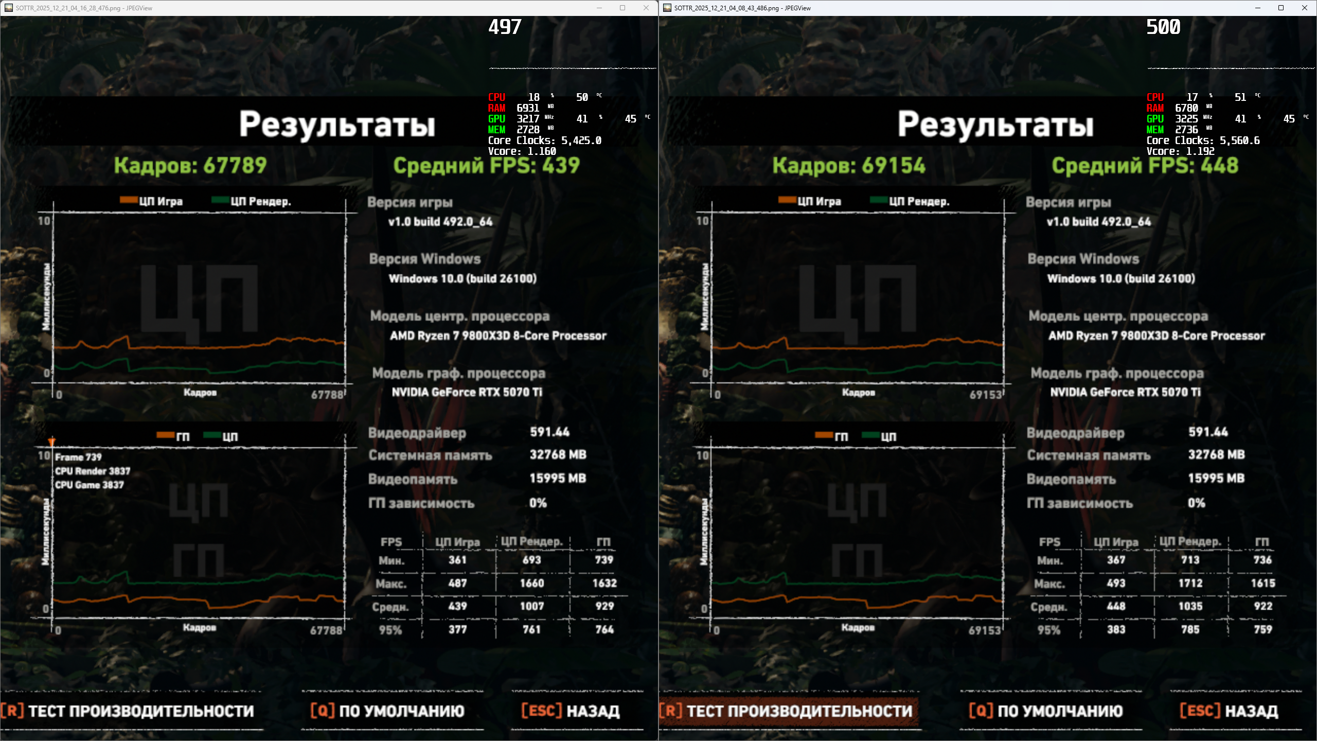

Для сравнения прогнал pbo 5425 6000 26 (он слева) и 102.5 - 5560 6150 26 (справа)
Ну и какой смысл тогда? )
SOTR тестируют на минимальных настройках графики в 720p.
•MSI PRO X870-P• •AMD Ryzen 9800X3D•
по ней как раз и в 2к небольшую разницу было видно, вот прогнал в 720, логично что там больше отрисует
2025-12-21_041804.png [ 3.39 МБ | Просмотров: 661 ]

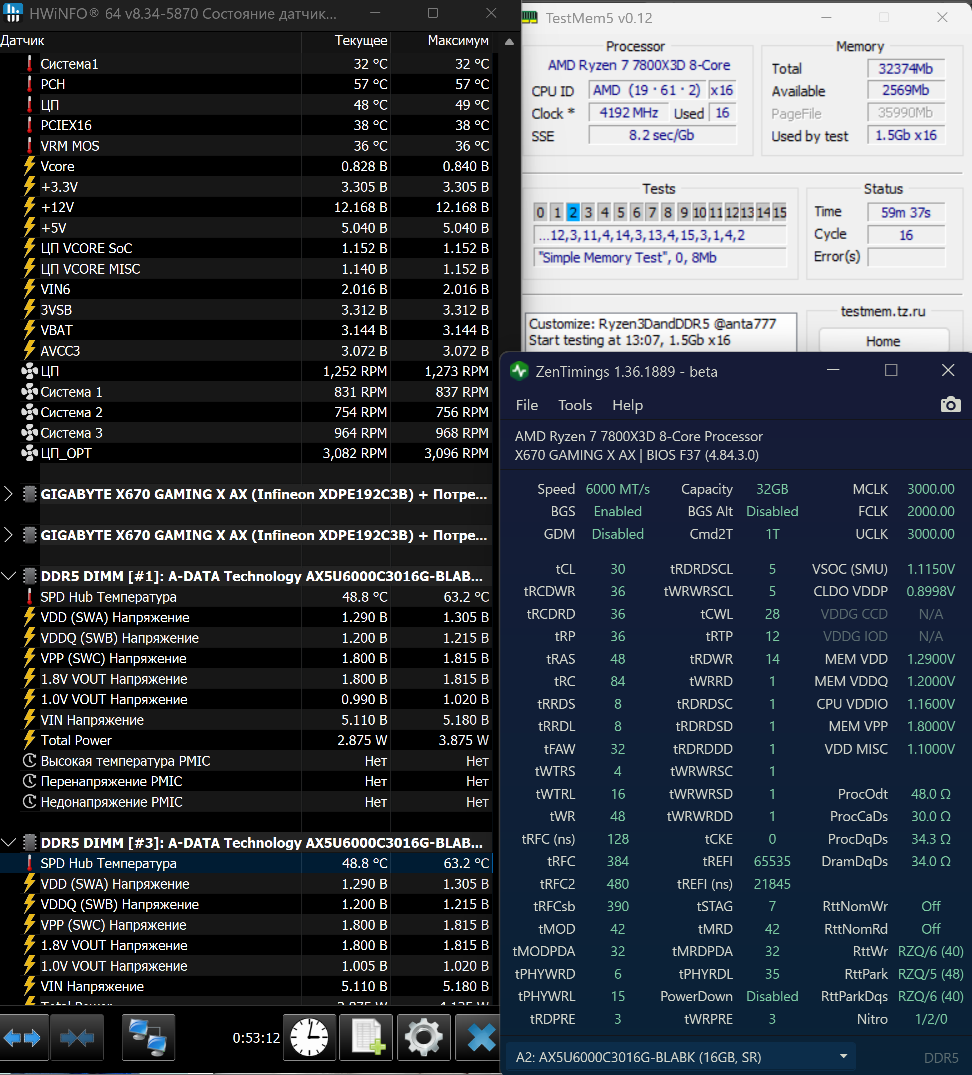

При выполнении TestMem5 с профилем Ryzen3D замечены кратковременные скачки температуры памяти до 63.2 градусов. Это какой-то глюк HW? Таких температур раньше никогда не было ни в каких играх/тестах, в районе 50 градусов обычно.
Что можно посоветовать по напряжениям?
632.png [ 975.14 КБ | Просмотров: 419 ]
Ты заметил этот скачок? Или просто память прогрелась до этого значения а потом опустилась? Обдув на памяти есть? Так на всякий случай спрашиваю, он тут не нужен. Вообще на таких напряжениях 63* великовато даже в тестах, при нормальном продуве в корпусе. Ну в играх таких температур не будет.
Ничего. Они и так минимальные. Лично я не разу не видел скачков температуры в TM5, но поднятие до 60 было в старом душном корпусе.
Судить меня дано лишь Богу а остальным я укажу дорогу.
Регистрация: 10.04.2010
DoomDozer это глюк, тоже такое было, потом само прошло.
зря VSOC опустил так сильно, подними хотя на 1,16-1.17, иначе curve на ядрах не настроишь на минимум.
