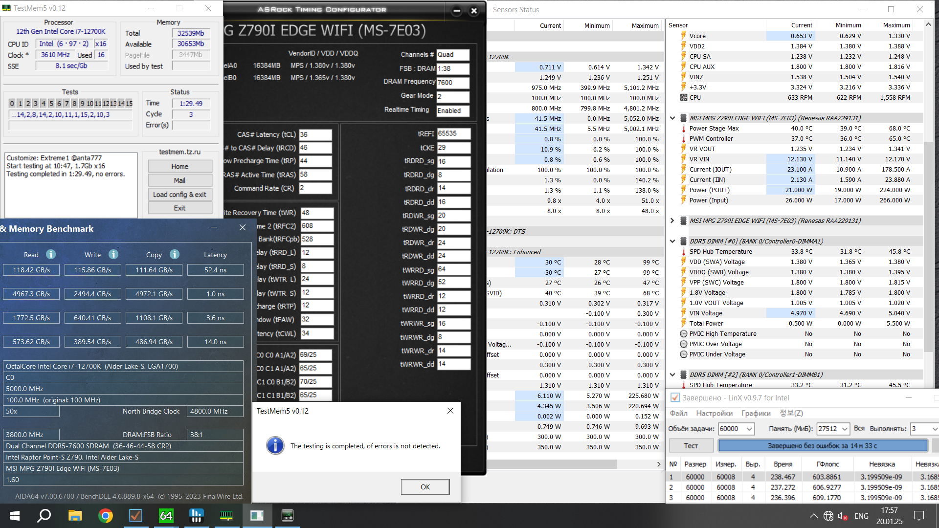

Регистрация: 17.07.2021
Пацаны, крч есть вопрос.
есть 2x16 Gskill 7200C34, блабла
поджать тайминги на 7200 нормально не получилось, мб где то туплю
решил попробовать по старинке, 6800C32, все дела
гайд читал, но врубился не во все
и в итоге не понимаю, почему такая высокая латентность в аиде64?
что перекрутил/недокрутил?
экстрим пресет ТМ5 проходит
кранчер 30 мин (VT3, N64, etc.) - проходит.
память с обдувом
скрин прилагается
куда крутить, чаво делать?

AnalKrusher
Может проблема не в таймингах? Чипы а-дай?
Так то напруги у вас для +/- 8000... дым идет а телега не едет! Может стоит до ковыряния таймингов сделать как указано в гайде - найти связку напряжений СА/ТХ? У вас похоже как в хмр выставлено.
Добавлено спустя 10 минут 11 секунд:
Уважаемый anta777, В виду стабильного хронического повторения тех же ошибок - может стоит в первом посте, где много буков, и еще больше под спойлерами... где то, в начале большими буквами, прямо на лбу написать о бесполезности ковыряния таймингов до нахождения стаба по напряжениям, ибо народ пугается "войны и мира" и начинает читать отдельные предложения...
Шоб потащиться надо погнать ......
чипы адай
проблема в отсутствии полного понимания куда сейчас копать
SA я вроде как застабилил отдельно для проца на 1.25
остальное пока не получается, хотя разные комбинации уже пробовал
так суть вопросов остается прежней:
-нормальна ли такая латенси для выставленной частоты и таймингов?
-адекватны ли выставленные тайминги?
-в какую сторону упарывать ТХ? в гайдах нету четкого ответа

CHiCHo речь о вторичках и третичках.
на его скрине все выставлено, а напруги похожи на хмр.

AnalKrusher
в первом посте этой темы есть несколько толковых гайдов по настройке памяти и напряжений, от Максима, и совсем свежий от Дениса(CHiCHo), очень рекомендую. и отмотайте 5-10 страниц назад, несколько раз люди обращались с таким же вопросом.
