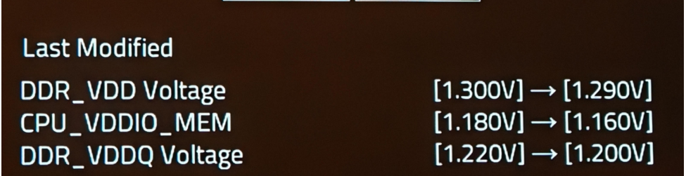

Перед этим снизил в БИОС:
Снимок242.png [ 309.28 КБ | Просмотров: 268 ]
