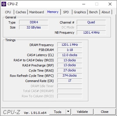

Граждане, гляньте на дампы памяти - может она какая-то особенная, раз что на 1650v3, что на 5960Х не хочет разгоняться (вернее постоянно отваливаются каналы в зависимости от частоты - чем выше честота, тем больше каналов в отвале). Всё на профильной системе. 2400 работает нормально (12-13-13-27) - выше на шаг уже нет (ессно что не на 12х таймингах, родные её 17-17-17-39, но даже на них она не хочет работать в кваде на 2666МГц, даже на 19х или 20х таймингах, при напряжении 1,35-1,4в).
2400Т.jpg [ 56.64 КБ | Просмотров: 1575 ]
https://drive.google.com/drive/folders/ ... 5HLm5cel9e

Регистрация: 10.06.2009
Morelock Выложил бы в свободный доступ, посмотрел бы.
Регистрация: 18.01.2012
Откуда: Україна, Харків
Как знал что дета пропустил. Открыл.
