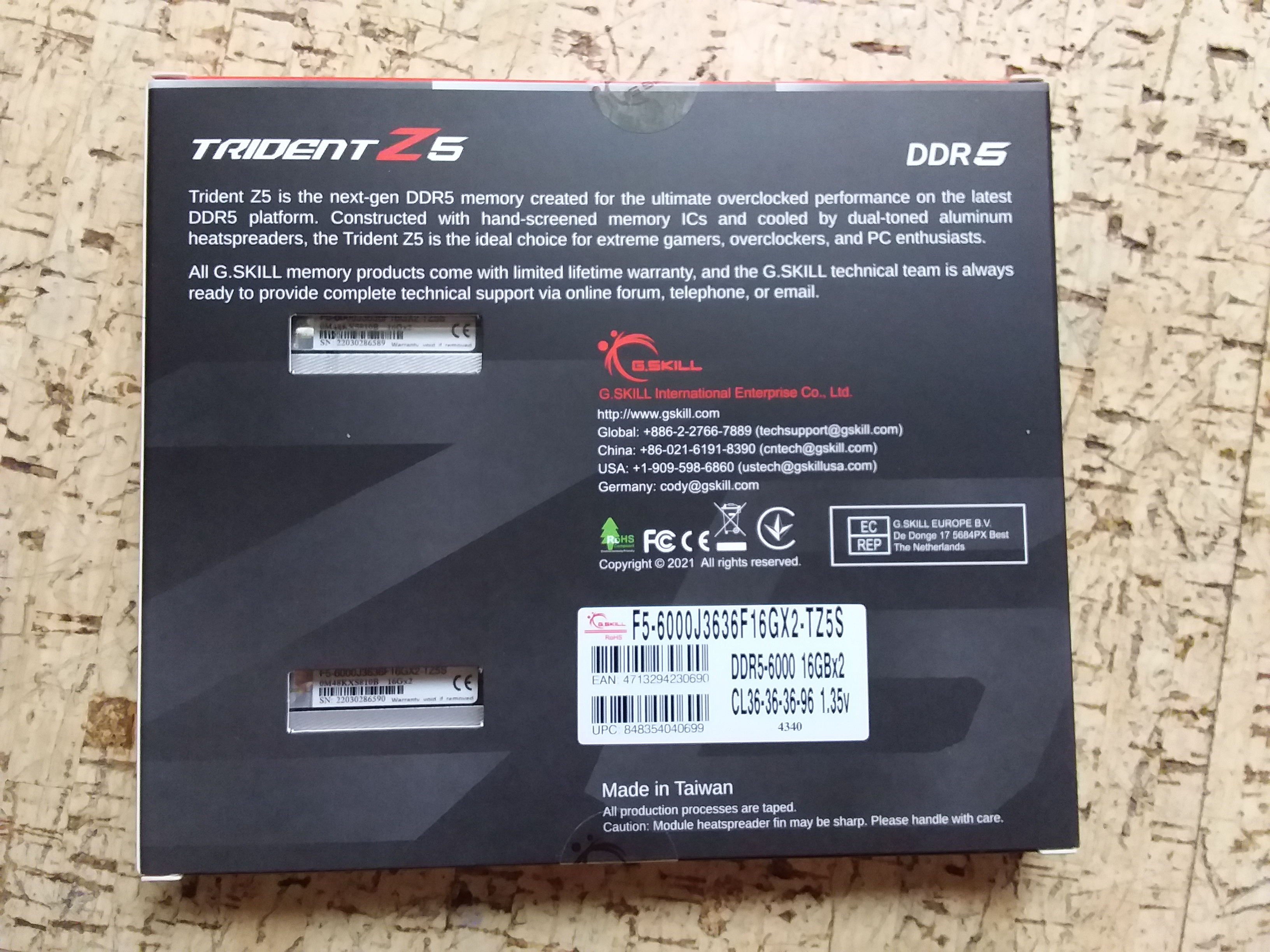

Здраствуйте, недели три назад купил себе СВО MSI MAG CoreLiquid P360 и блок питания BE QUIET 1000W Be Quiet Pure Power 11 FM. Поставил, компьютер проработал 3 часа и сдох, первый порыв был купить Intel Core i9 12900 KF- и ddr5.Сейчас остыл, скоро должен выйти AM5 и Intel 13 поколения. Из порыва остались G.Skill Trident Z5 32Gb DDR5 6000MHz и ssd m2 1000Gb Gigabyte Aorus.
20220517_182922.jpg [ 2.49 МБ | Просмотров: 670 ]
Всё хорошо. Материнок у нас даже в барахолке есть несколько штук и под ДДР4 и под ДДР5, не отставайте от своего порыва. А то потом будете АМ5 и 13600К по цене полутора или двух 12900КФ брать, через полгода.
