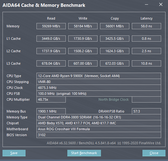

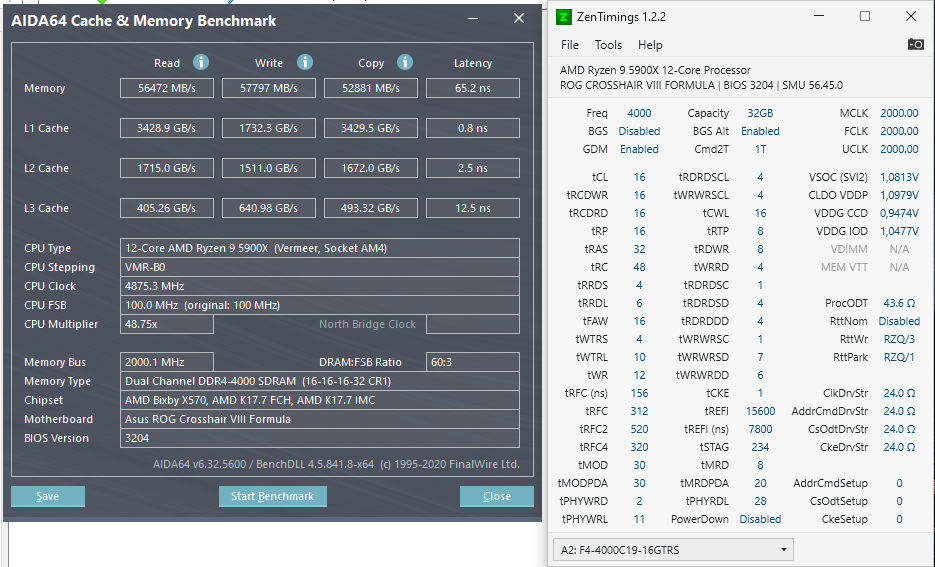

Добрый вечер, подскажите, как такое может быть? Казалось бы, задержки должны быть ниже...а они серьезно выросли.
Сравнил 2 настройки, где отличается только итоговая частота (3800 и 4000MHz), первички/вторички - все идентично.

pred-ok писал(а):
Я думал, что это как-то с ограничениями/ошибкой биоса связано, ну или ограничение в агеса.
Нет, у 7 из 10 заводится на 1900. Просто не повезло. Если не обламает к весне, то поменяю. Может сразу два возьму и выберу тот, что будет лучше.

G0dZill4 От 4000 нет толку от слова совсем, потому как увеличиваеются межядерные задержки и тд и тп. Никаких 1:1 тут уже нет. Вообще НИКАКОГО практического прока от 4000 сейчас нет. Вообще, ноль. 1900 - это предел.
Понял, спасибо. Тогда буду пробовать дальше жать 3800
