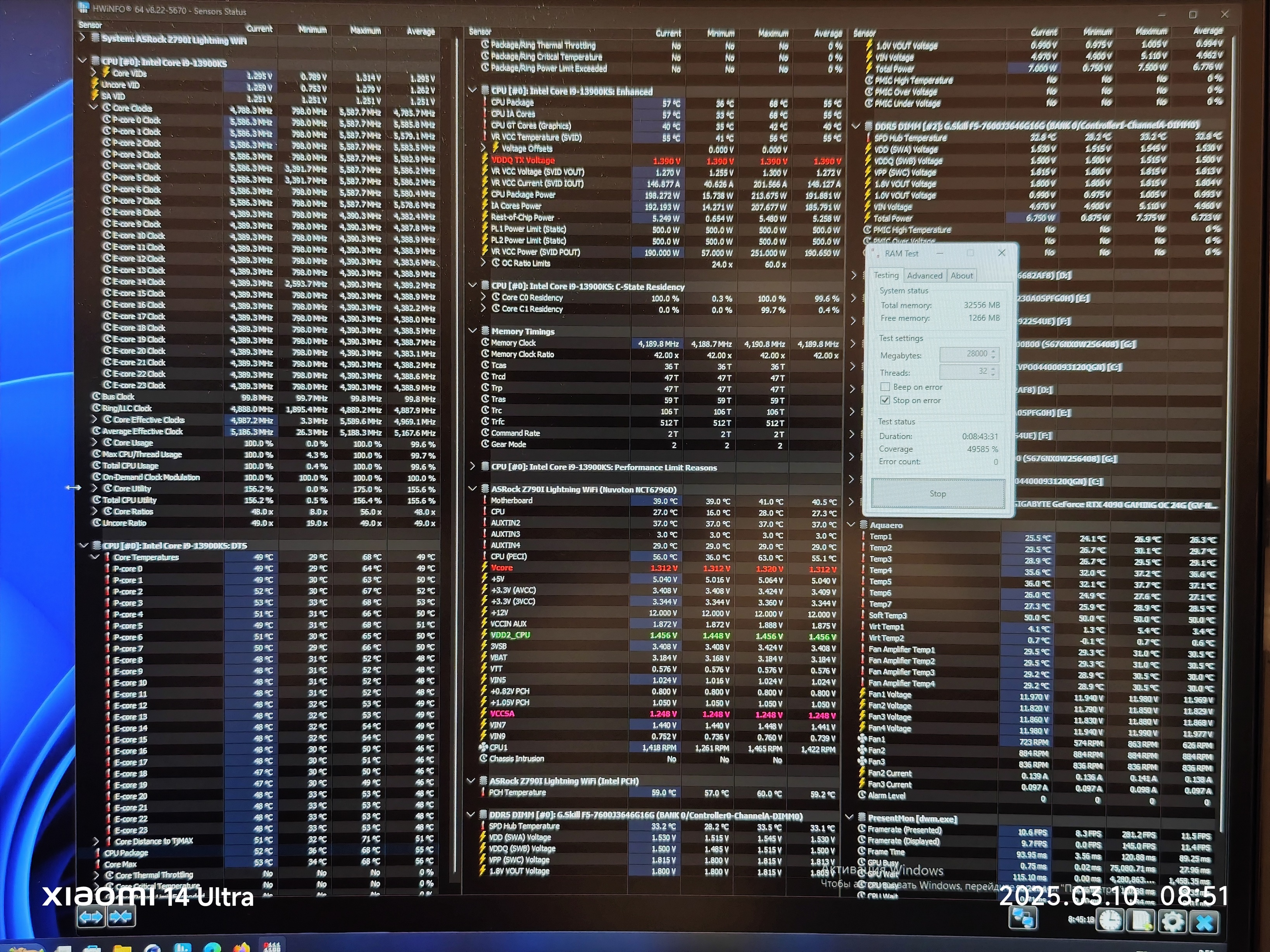

в биосе выставлено
vdd2 1.42
vddq tx 1.33
vdd mem 1.53
vddq mem 1.42
sa auto

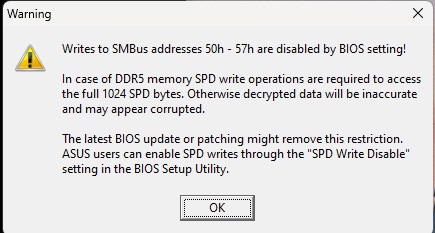

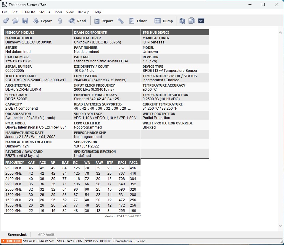

Как добиться, чтоб тайфун полную инфу казал?
Выдает при запуске. Версия 17.0
Снимок экрана 2025-03-09 204625.jpg [ 33.14 КБ | Просмотров: 2972 ]
Что по факту
Снимок экрана 2025-03-09 204714.jpg [ 209.63 КБ | Просмотров: 2972 ]

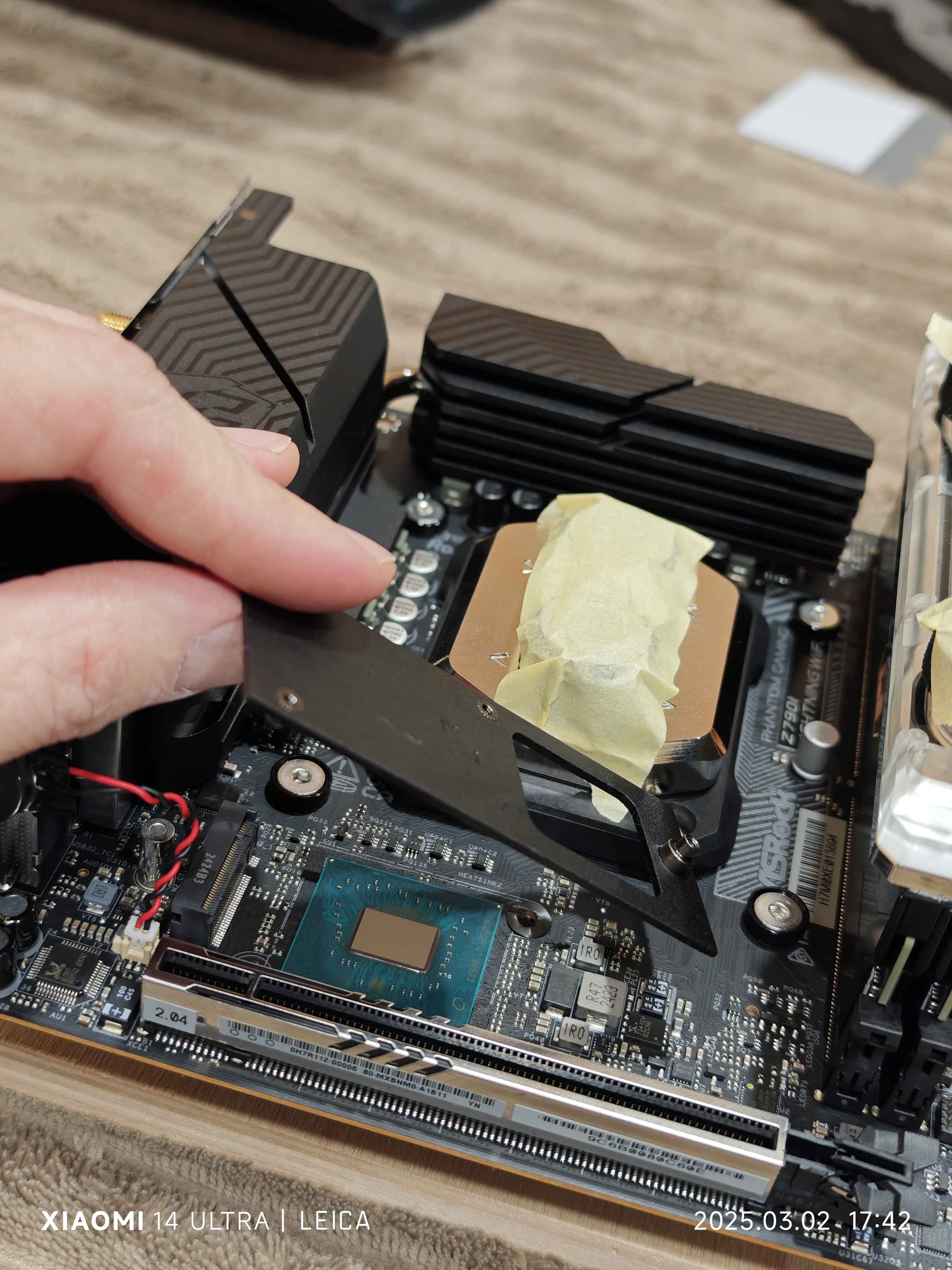

Пока бьемся:
1741602201628.jpg [ 2.83 МБ | Просмотров: 2818 ]
Вопрос общественности на Лайтнингах: tight режим тренировки РТЛ просит напругу выше где-то?
Просто нормал дает 66/66, а тайт приятные глазу 65/65. Какие щас стоят - не помню :D

Auroson1c писал(а):
По чипсету температура упала с 70 до 60 по сравнение с Айсбергами.
я вообще на пасту посадил. Там охлад - капец, пластинка, к тому с тупыми креплениями. Тоже сейчас около 60 гр в нагрузке, в простое около 56.
"радиатор"
1740926569782.jpg [ 689.53 КБ | Просмотров: 2777 ]
