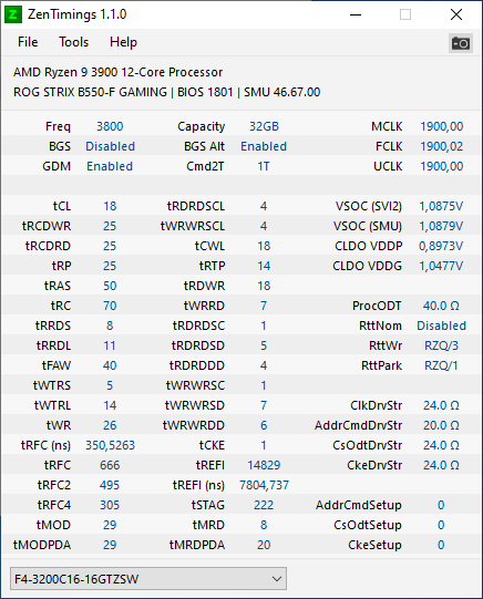

Наконец то получилось запустить 1900 IF и 3800 на C-die оказывается было дело в не полных фазах на soc. Сейчас запустился на 1.1v soc vddg авто, тайминги максимально распущены ну и пока звуковая отвалилась) . Просто сам факт что деревянные смогли. По началу думал что дело в проце. :-)
ZenTimings_Screenshot_26874437,0554985.png [ 26.99 КБ | Просмотров: 848 ]
Можно как-то подробней раскрыть тему?
Регистрация: 02.09.2020
pred-ok Ну тогда предыстория, не мог долгое время заставить if работать выше 1833 на вольтаже 1.1, дальше происходили ребуты и статтеры. Ну и в принципе думал что для samsung c-die предел 3600-3666. Заводил пару раз 3733 но совсем не стабильно. Потом после обновы на биос 1801 решил проверить вообще на сколько может сама память, оказалось что в принципе запуск возможен на частотах 3800-3900. И вот сегодня после переключения SOC phase control в extreme при том же вольтаже 1,1 спокойно 1900 if запустился. То есть всё это время я пытался взять частоту с неполными фазами на soc.

FastD запустить IF1900 ещё ничего не значит, у меня например латентность на глазах уходит за 70...

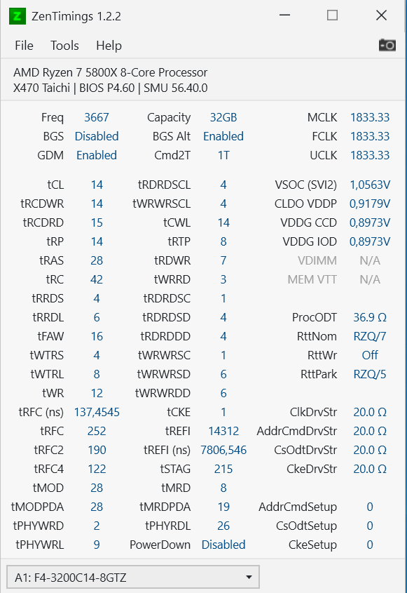

fm_r2dsf писал(а):
Более низкий ProcODT позволит снизить напряжения КП.
Действительно удалось снизить вольтаж КП с 1.09 до 1.05 В после выставления Proc ODT 36.9 Ом, CAD BUS все по 20 Ом. А вот память даунвольтится отказалась - в биосе 1.44В , по факту 1.48 В (так показывают Аида, HWInfo и HWMonitor), при снижении вольтажа в биосе сразу куча ошибок в TM5. Изменение LLC1 на LLC2, LLC3 памяти пофигу: хочу и буду работать на 1.48 В!
Я поражаюсь X470 Taichi - зачем так вольтаж завышать? :lol:

Hro писал(а):
у тайчи есть llc на vdimm? vsoc да, а на память не было.
LLC когда меняешь то вольтаж на память немного снижается (когда LLC1 на LLC5 меняешь). Случайно заметил что скачет вольтаж.
у меня 1.037 с Proc ODT 53, это напряжение с небольшим запасом
Но я на LLC5 не согласен.
чудно LLC работает ,у меня только проседает от выставленного
Можно и так сказать. Но между выставленным и фактическим на Taichi огромная разница.
То может быть аппаратная измерительная ошибка ОУ или АЦП.
У меня также на 20мВ выше все программы показывают, чем выставлено. А тыкнулся мультиком в ножку на слоте - все нормально, вплоть до единиц милливольт.

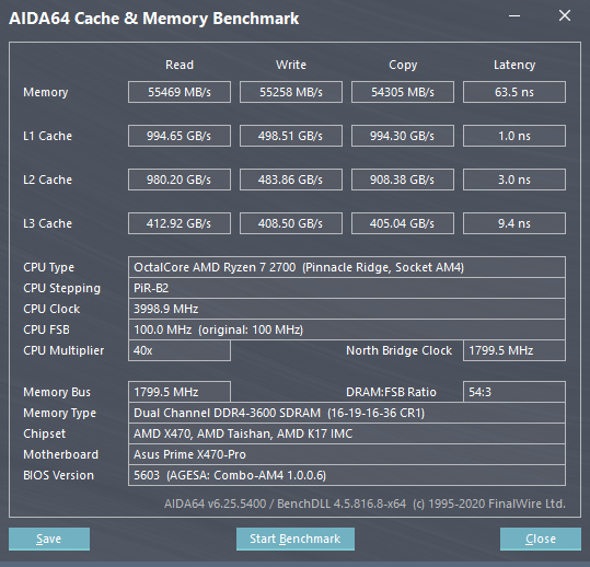

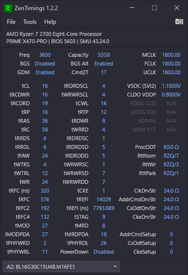

Для статистики, 2 шт bl16g30c15u4b + ryzen 7 2700 на asus prime x470-pro, Vram=1,35В, safe preset.
ZenTimings.png [ 31.09 КБ | Просмотров: 699 ]
cachemem_3600_ballistix.png [ 91.89 КБ | Просмотров: 699 ]
Чтобы даунвольтить память нужно повышать DRAM CTRL REF Voltage и DRAM DATA REF Voltage, емнип такое есть только у асусов (в Tweaker Paradise) и у некоторых гиг. Потому что в авто эти напряжения составляют 1/2 от напряжения оперативки. Но не всякая память любит когда REF Voltage отличается сильно от половины DRAM Voltage. Например, мои бидаи не любят.
Спасибо. Снижение напряжения на КП уже отлично - процессор меньше греется.
Я крутил их и на бидай и на микронах, эффекта ноль.

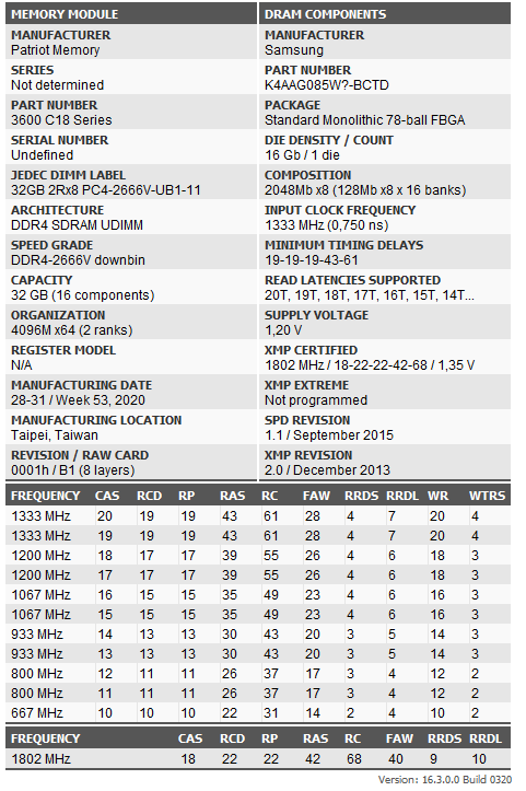

Регистрация: 13.01.2020
Всем привет. Хотел спросить совета приобрел плашки оперативной памяти Patriot Viper 4 Steel PVS432G360C8 (32gb). На моем процессоре XMP не заводится, однако у знакомого на CROSSHAIR VI HERO/3700x смогли взять XMP но со снижением вольтажа до 1.27 (при подъеме хоть на 0.01 переставали запускаться). Как я понимаю в них стоят какие то новомодные мало известные чипы A-die от самса (или я ошибаюсь?) и они требуют какого-то особого обращения о котором я не смог найти хоть какой то вменяемой инфы, возможно кто-то сможет подсказать как на моей конфиге взять хотя бы xmp? Как я понимаю данных чипов в dram calculator for ryzen нету?
Thaiphoon
Комментарий к файлу: Thaiphoon
Снимок.PNG [ 43.33 КБ | Просмотров: 541 ]
Ну тут же так выходит, что этой манипуляцией ты просто чутка поднял напряжение. Попробуй ради эксперимента фазы оптимайзед, а напряжение поднять руками чуть выше того, что у тебя сейчас рисуется на сок. Что-то мне подсказывает, что дело было в бобине.
pred-ok Дело было в фазах) Это ещё подтверждается моим наблюдением что на 1800if с фазами optimized при вольтаже от 1.05 до 1.1 с llc 4 на soc в нагрузке мог уходить в ребут, раньше решал это завышенным вольтажом на процессор и думал что корень ребутов в этом. Хотя сейчас в extreme и llc3 1800 спокойно на 1.0 работает. Повышая soc выше 1.1 начинаются проблемы со звуком, так что это не вариант
