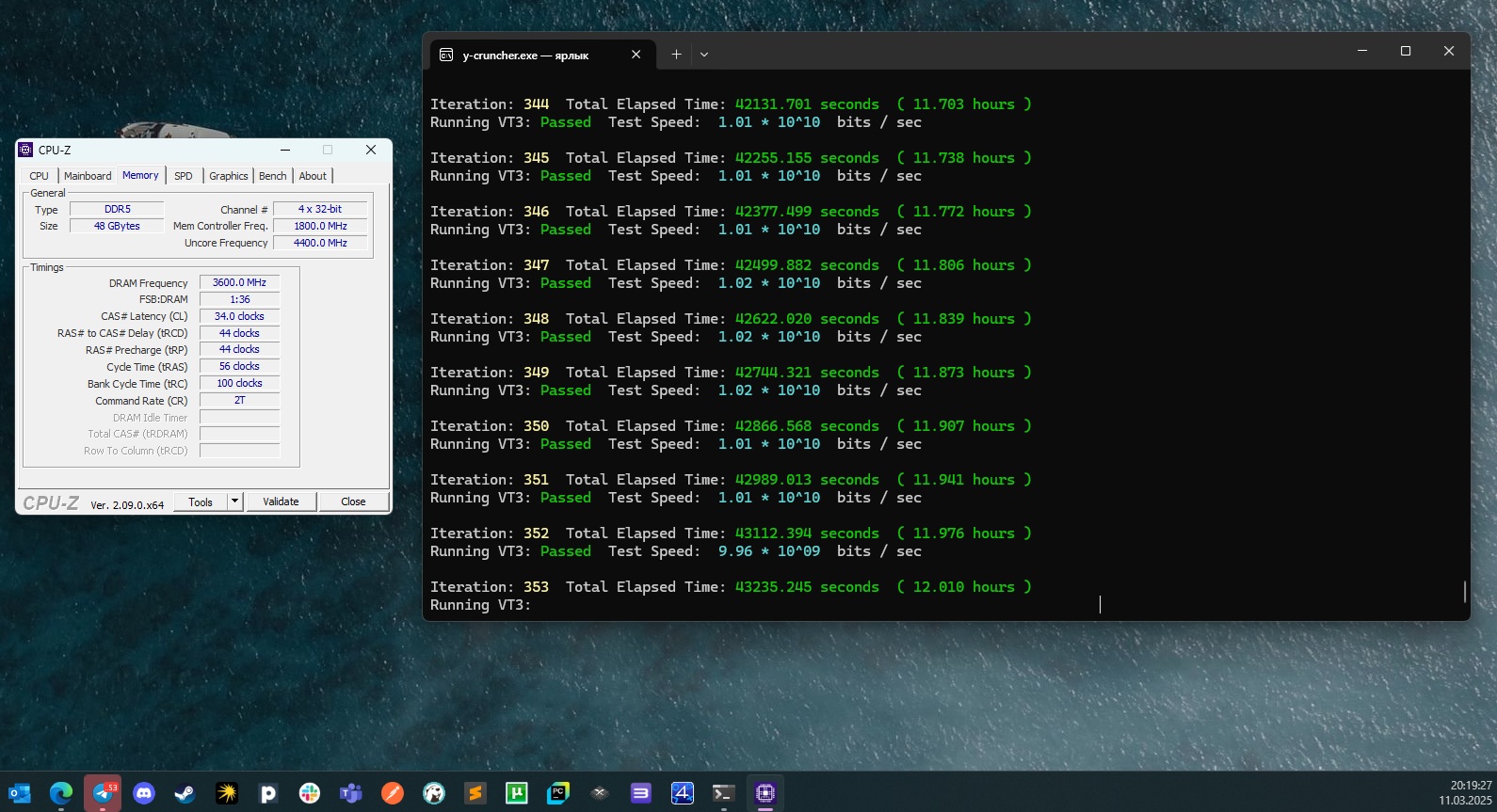

В общем, на 8200С32 VDD просит выше 1.7v, поэтому ну его. Остался на 8200С34, как следует проверил на стаб во всех самых тяжелых для памяти бенчах.
Итог 24/7
77040
Итог 24/7
77040
А почему твр так занизили, вроде мин. 48?
Регистрация: 08.08.2009
Фото: 322
48 это минималка по спецификации JEDEC, но никто ж не запрещает опускать ниже, если оно работает стабильно :)

CHiCHo писал(а):
говорят, что на апексах это дает буст фотоворкса - вплоть до значений типа 12, 8, так же, как и снижение РРД до 8\4 и далее, если едет
Не знаю сколько должно быть, но в текущем конфиге вот так

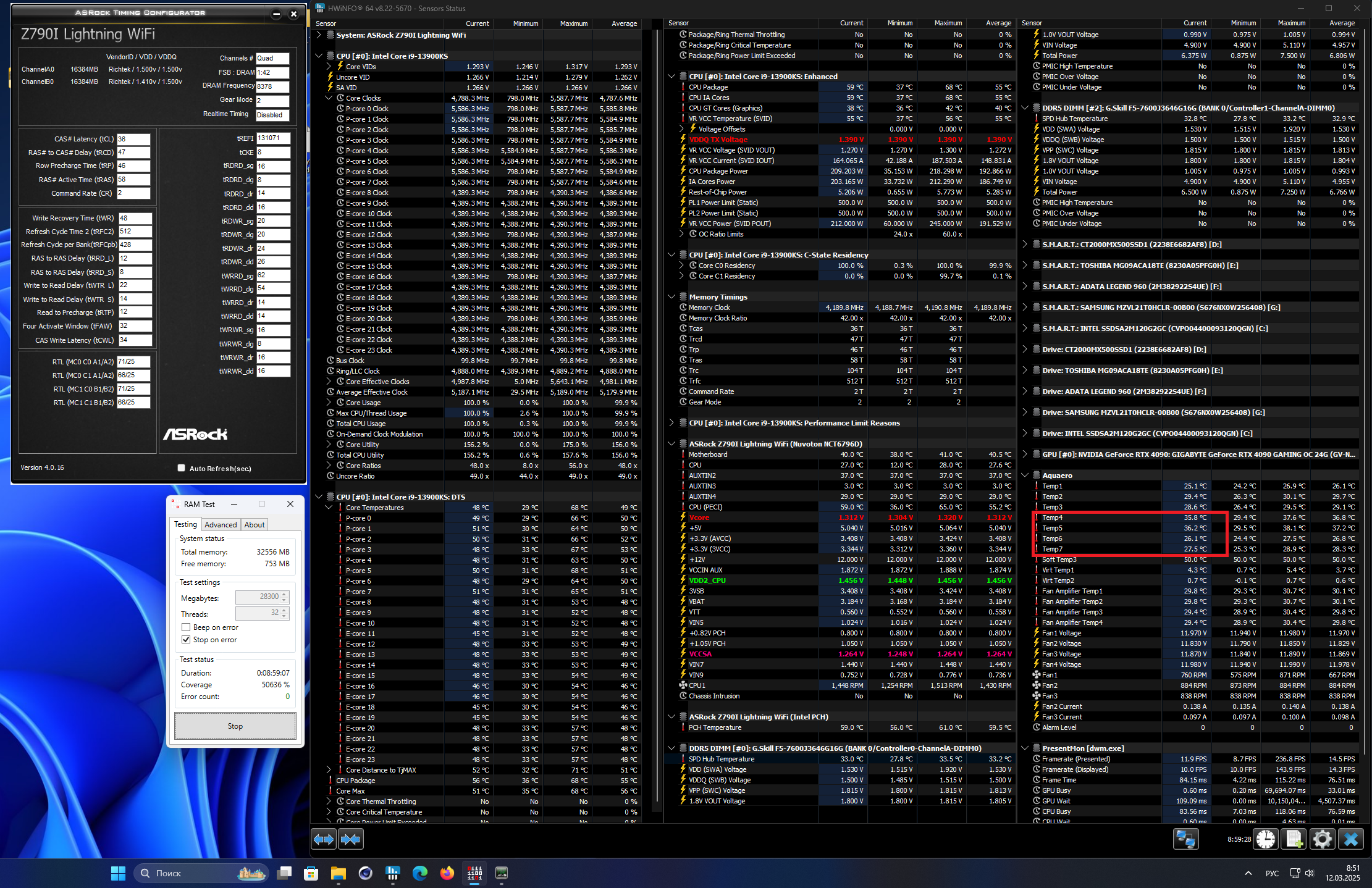

Я ухожу в ночь с тестом на таких настройках, на текущих 1.53\1.50 это лучшее по результатам:
WRRD Manual + PhW.png [ 2.27 МБ | Просмотров: 3892 ]

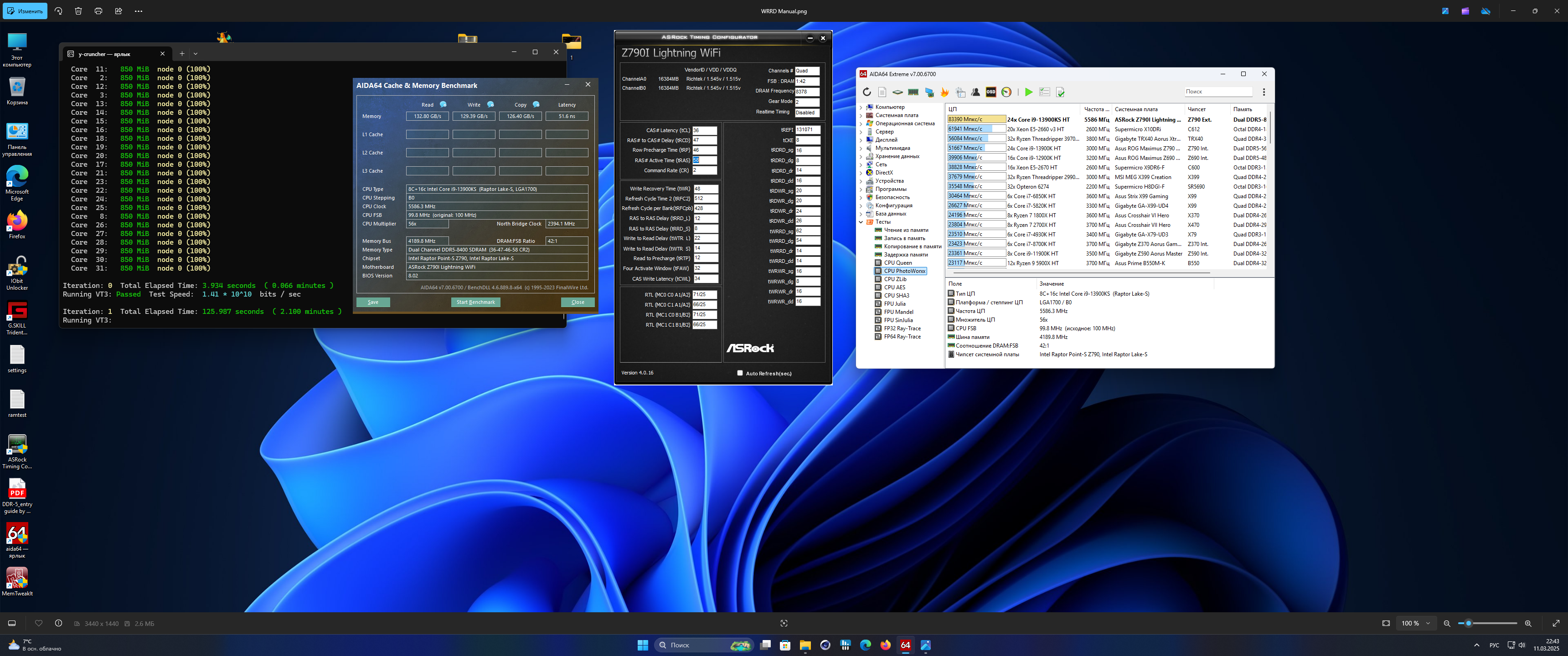

Пока ночь так:
Снимок экрана (8)-2.png [ 999.4 КБ | Просмотров: 3717 ]
Крутит дальше, но в целом уже понятно все.
