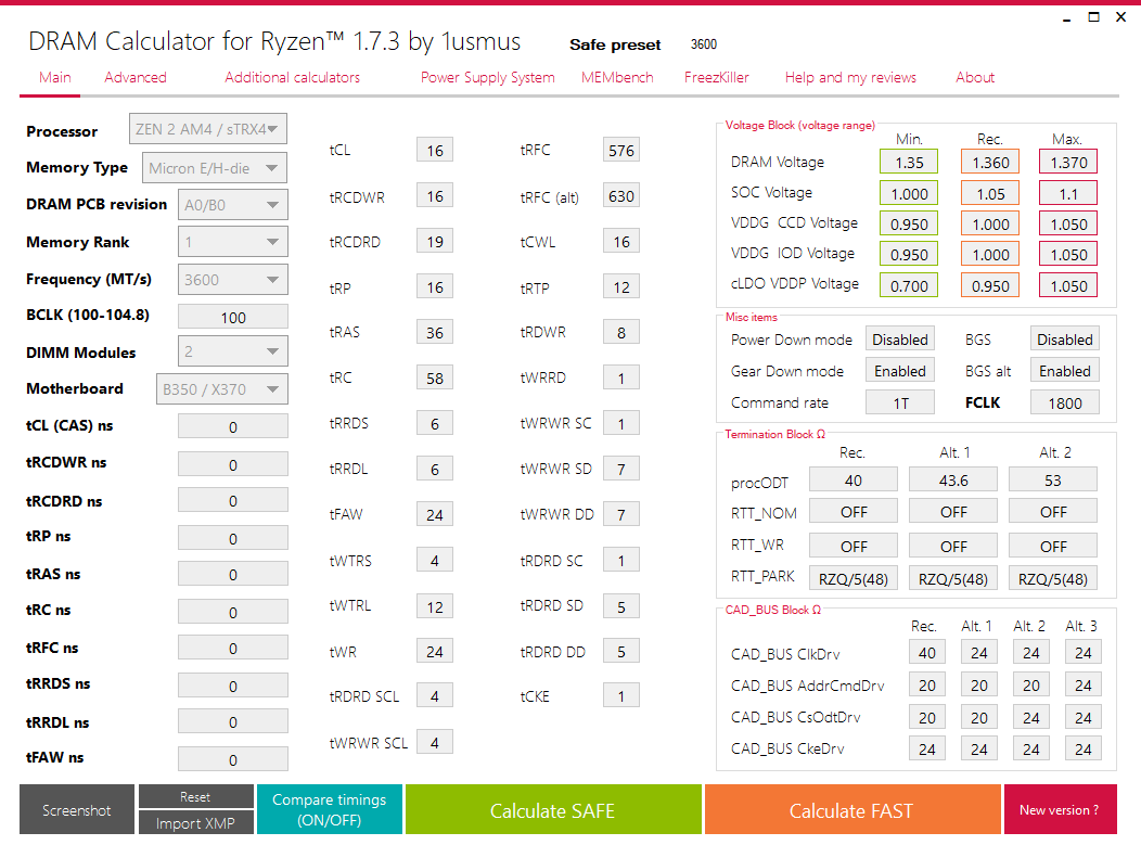

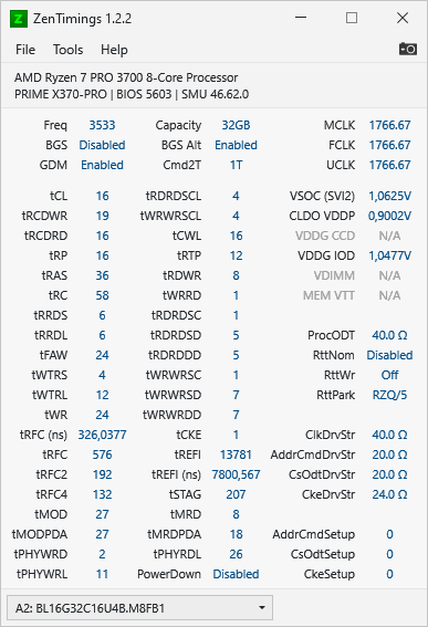

Добрый день господа! В наличии BL2K16G32C16U4B(микрон Едай, одноранг, 1.36В), Asus PRIME X370-PRO, R7 PRO 3700(TDP вручную ограничен 75 ваттами).
Вводный данные
1111111111111111111111.png [ 66.35 КБ | Просмотров: 725 ]
3533-timings-1.png [ 32.1 КБ | Просмотров: 725 ]

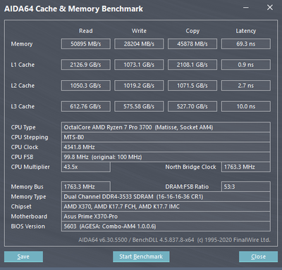

Первый вопрос по l3 cache, в частности о не стабильных показаний при тестировании в AIDA64.
Первый прогон
3533_ok_1.png [ 91.81 КБ | Просмотров: 725 ]

Значения в l3 cache (copy) каждый раз рандомные, причем разброс довольно большой, тестировал как в безопасном режиме, так и в обычном.
Пробовал менять напряжение на SOC в диапазоне от 1.025 (ниже уже приколы начинаются) до 1.08, результат либо практически не меняется, либо вовсе не меняется.
Вопрос - насколько такой разброс критичен и стоит ли на него обращать внимание?
Второй вопрос - если система проходит тест MemTest_Pro_v2.5 при напряжении на SOC 1.05 можно ли такое напряжение оставить на постоянку?
Третий вопрос - показания памяти в AIDA64 при копировании сильно занижены относительно чтения, даже на стоковых частотах, нормально ли это?
Duron 1400->Athlon х2 4400->phenom 2 x6 1055t->phenom 2 x6 1075t->fx-6300->fx-8300->4790k->R7 1700->R7 3700pro->R7 5800x
Регистрация: 30.04.2013
не критичен,хотя иногда можно через cud_bus это уменьшить
тм5 с профилем от 1usmus еще надо пройти,можно оставить вполне нормальное напряжение
да нормально тк на копирование влияет ранковость,у тебя 1 ранк поэтому будет ниже чем чтение/запись

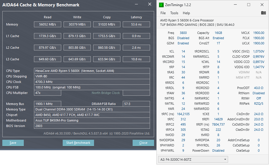

Народ, подскажите, пожалуйста, какие тайминги стоит подправить?
3800.png [ 154.45 КБ | Просмотров: 584 ]
tfaw, trdrd/wrwr scl, twr
c trfc баг когда 312 показывает,сними с авто поставь 300-350
AM5 R7 7700=6050Mhz air WR
Регистрация: 24.09.2014
Спасибо, буду пробовать. А по поводу trfc 312, я ручками ставил это значение и как я понимаю это значение должно быть кратно 8.
не должно,ставить можно какое хочешь
