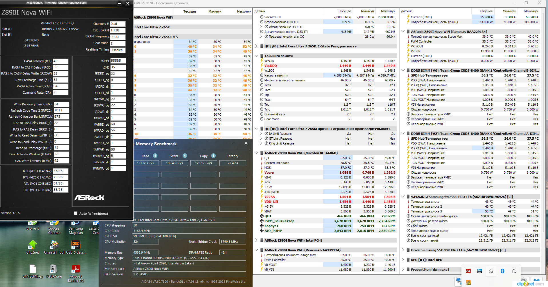

CHiCHo писал(а):
max77
ну цель была поставлена, и была выполнена. 8400 взял.
Дальше посмотрел скрины, увидел, что народ делает 8400с36 на 1.53/1.50
Вторая цель поставлена - выполнена.
Так что все по плану :D
Дальше как будет желание - скручу в пол WR, RRD (пока не важно мне - разницы не увидел с 8/8), RTL 65 (вот тут точно разницы не увидел), ну и RDWR 18-19 сделать.
Это да.
Зато теперь подправлю по новому опыту гайд, но Гиги там не будет все равно :lol:
Пока ночь так:
Крутит дальше, но в целом уже понятно все.
Сейчас дособеру уже корпус, пока полуоткрытым стоит, проц поставлю как был, без ГТ для игр.
Ну и буду ждать кастом кабель 8 пин на проц. Дизайн технический уже согласован. Колодка должна держать 600 Ватт.

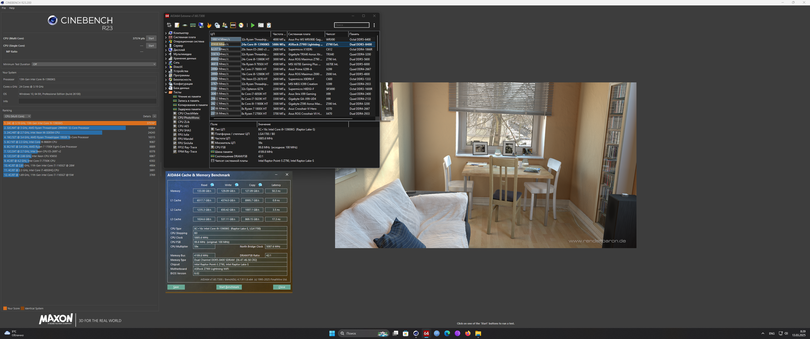

ea518cccdb7be051.png [ 2.25 МБ | Просмотров: 1442 ]
Латенси, конечно, ниже 50 не идет.
Надо и СЛ жать, и РТЛы, а это напруга на память. Нафик...
С СБР23, точнее, с Виндой, ОПЯТЬ та же история. Попок на свежеустановленной Винде - менее 36к.
Окей, запускаем counter control от TPU, делаем сброс (причем утилита показала, что откл счетчик дефендера :D ), и получаем без фона уже 37800 попок. Это чет прям большая потеря, почти 2000. Раньше, на 23н2, терялось около 1000.

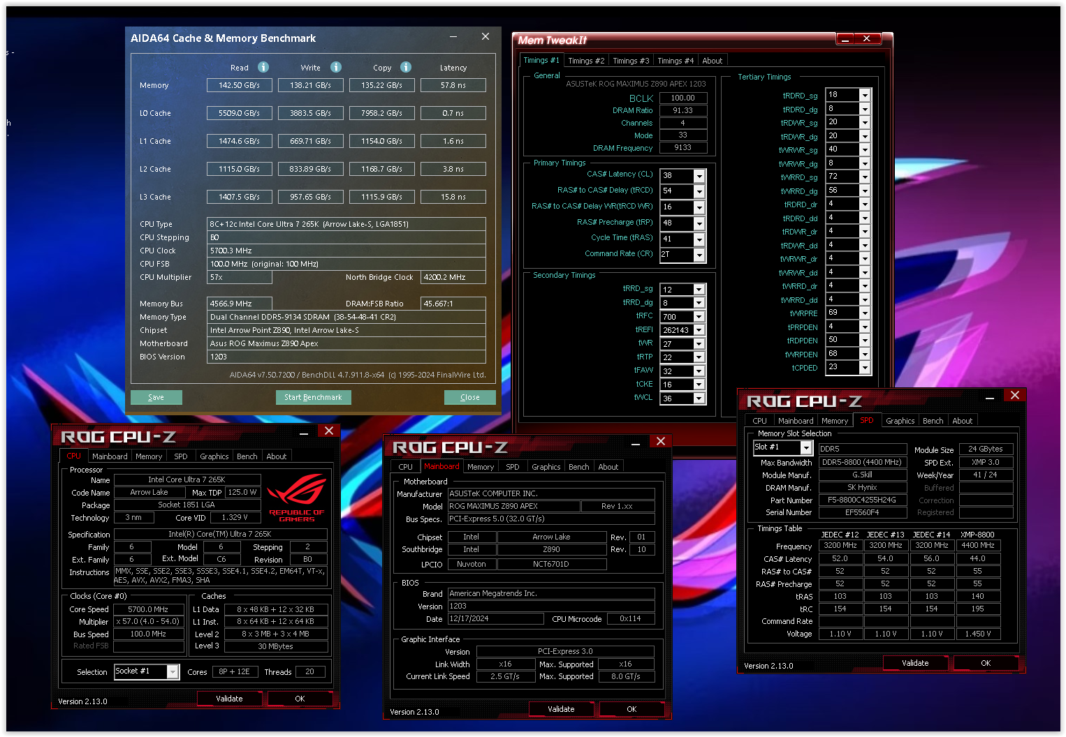

Просто XMP2 профиль который 9333, ручками поставил 9200, будем искать стаб
На 8800 полная стабильность есть при 1.4v VDD\VDDQ
9200.png [ 835.3 КБ | Просмотров: 1075 ]
