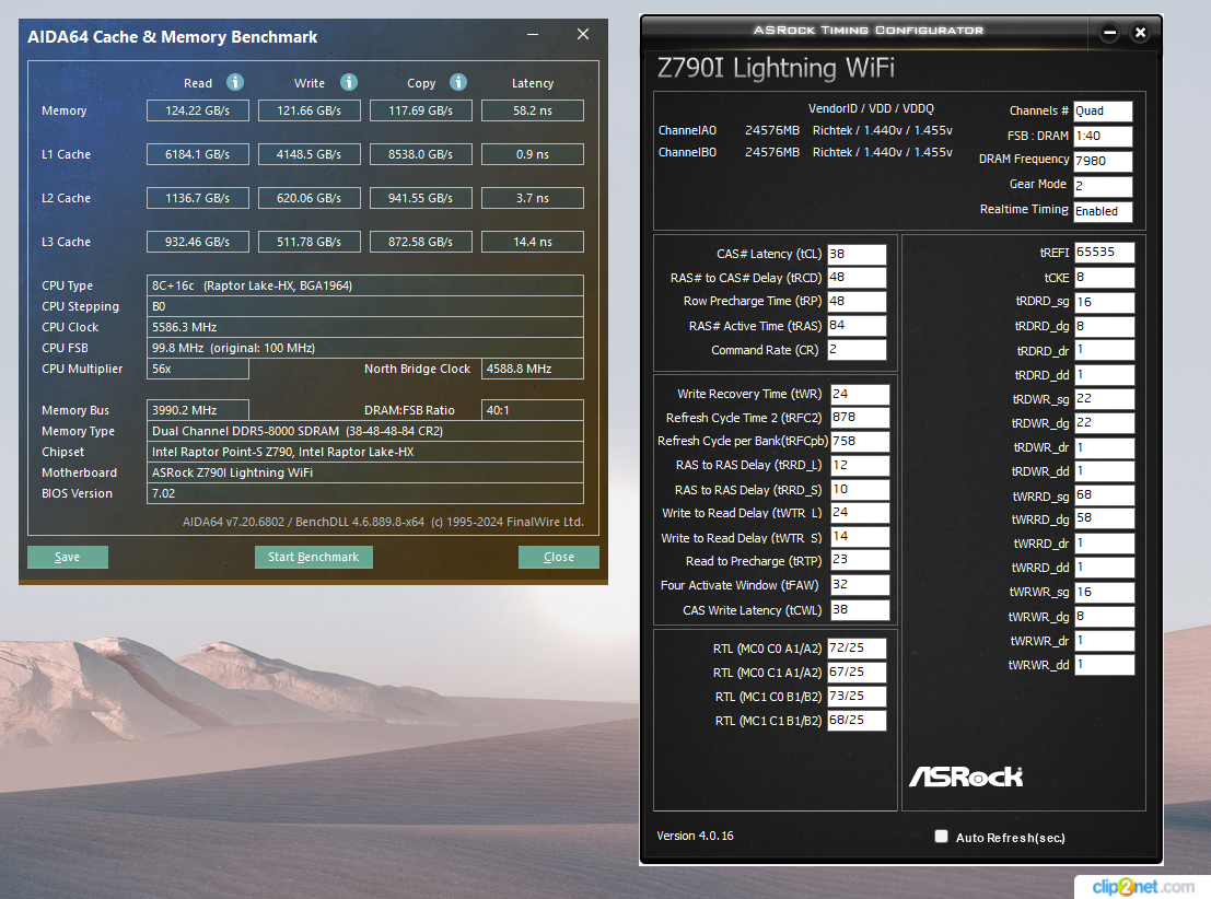

shuler37 писал(а):
Покажи скрин где у тебя такие показатели в аиде на частоте 7800 ?
вот пожалуйста, даже не 7800, а 7600
120.png [ 452.65 КБ | Просмотров: 1586 ]
а вот эта же память 2х24 которая в Z890 выше в сообщении, только в сокете 1700 на Z790 на частоте 8000
8000-2025-2.png [ 771.88 КБ | Просмотров: 1586 ]
разница между 8000 на Z790 и 9200 на Z890 в пределах 5%, одни и теже модули, при приемлемых напругах 1.4v, хотя на Z890 можно навалить 1.6v и она поедет 9866 но вот профита все те же 5-10%
Когда сделаешь стабильные а не скриншотные показания на 8000 и Z790, тогда и поговорим про разницу. На Z890 делают 10000 на воздухе. Как думаешь будет разница между скриншотными 8000 и 10000 ? У меня Gskill 8800 заводилась на 9000 без проблем. Но это скриншотный разгон. Хотя в принципе я тоже мог его сюда выложить.

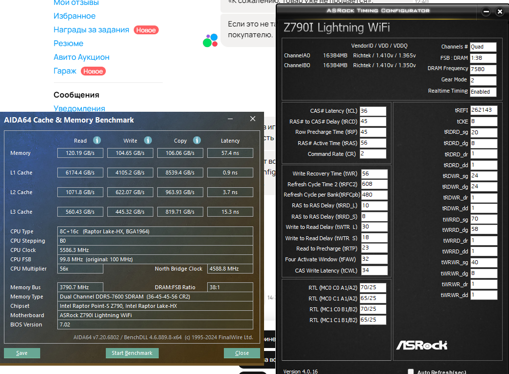

Вот пожалуйста мой разгон, даже 7200
7200 1.png [ 267.6 КБ | Просмотров: 1574 ]
Ну а по латентности, сделай такую же на 7200, на Z890 ?

shuler37 писал(а):
Я не увидел показаний Аиды R133 W130 C130 на тех скринах что ты предоставил.
Сам притащил чужой скрин с Арекса, а изначально речь шла о моем скрине на Z890, что разницы особой нет с Z790
Я не играю в кранчи и бенчи, для меня стабильность это сотни часов в играх, собственно на 8000 на Z790 наиграл около 100 часов в Киндом Кам 2, это и есть стабильность
