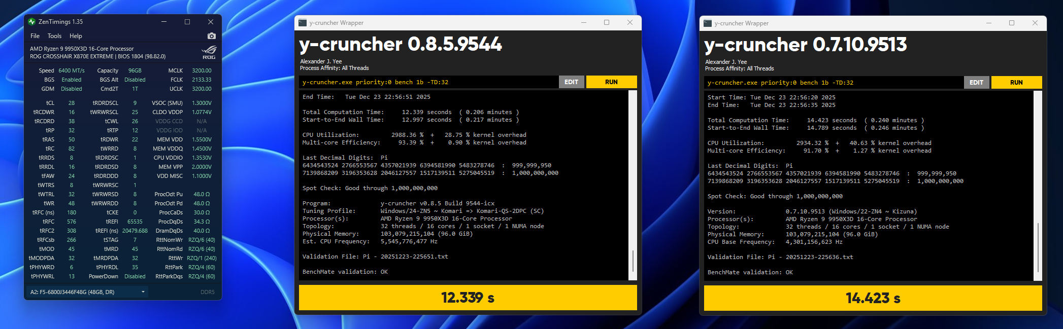

Y-c-CO15.PNG [ 442.03 КБ | Просмотров: 1005 ]
EPYC 4585PX CO-15 / x870e Extreme / RX6900XT & RTX5090 OC / 2x48 Trident Z5@6400CL28 / 2x P4800X 1.5T

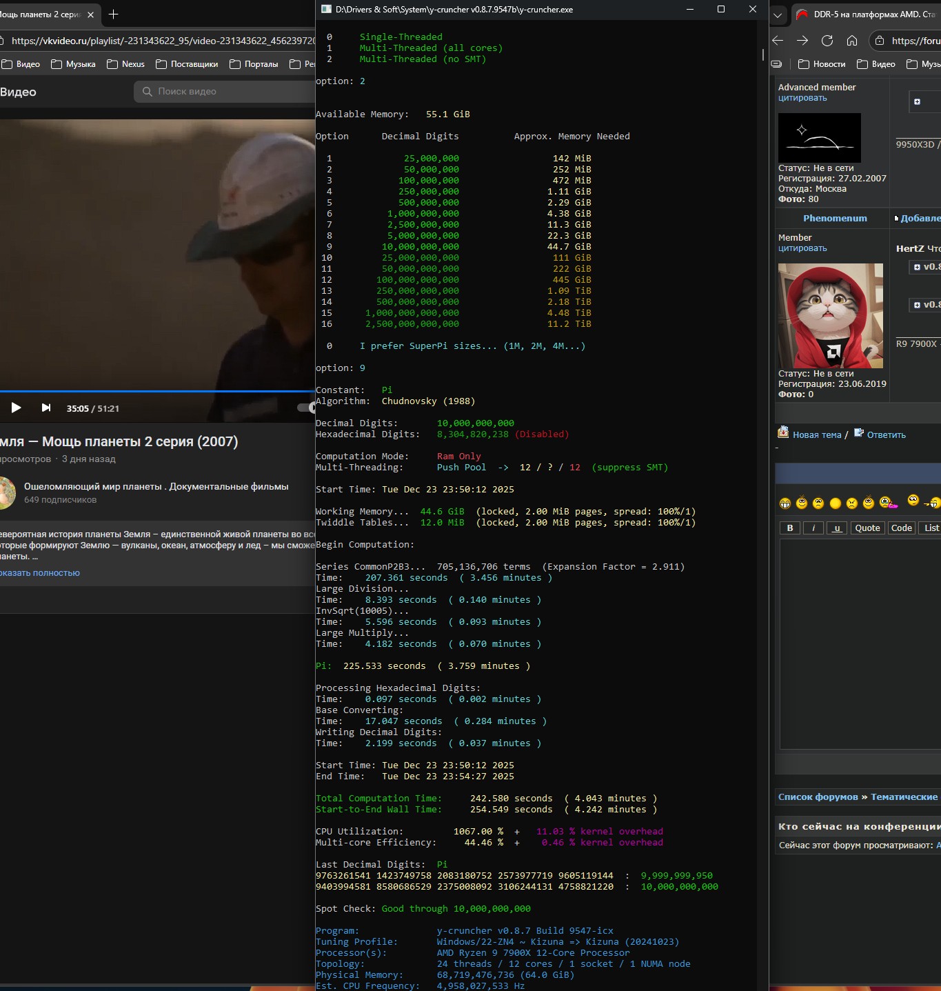

Регистрация: 23.06.2019
HertZ Что вы гоняете там, не пойму. Какие-то специальные старые версии для BenchMate? :?:
v0.8.7.9547b
Снимок экрана 2025-12-23 234009.png [ 112.28 КБ | Просмотров: 985 ]
Во! Вот ето тест. 8-)
Снимок экрана 2025-12-23 235654jpg.jpg [ 365.29 КБ | Просмотров: 979 ]
R9 7900X + Thermalright FS140 / ASUS Rog Strix X670E-A / G.Skill Trident Z5 6200 CL30 / RX 7900 XTX Sapphire Nitro+ / Thermaltake Toughpower 1050W / Fractal Meshify 2

Phenomenum, в комплекте идут. Насколько я понимаю, за результаты в других версиях забанят, хотя это важно только тем кто отправляет что-то. Но сравнивать результаты в разных версиях тоже так себе идея.
HertZ Да я понимаю, но странно. PyPrime там тоже странный, дает результаты выше, чем отдельно скачанный PyPrime 2.2.
А на последние версии они не спешат обновлять *Benchmate я имею ввиду.
