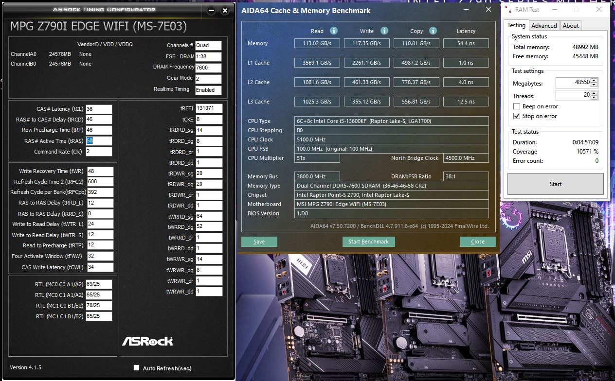

Всех приветствую! Наконец то у меня нашлось время допилить свой стаб на 7600, главное, что карху прошел и до сих пор работает, долго не мог понять почему "отрыгивается" не знаю у кого как а у меня тренинг память был либо в авто, либо я его устанавливал в ручку, в авто есть свой большой плюс, напряжение можно было подвигать и найти самый большой момент работы в карху, когда уже больше нечего было двигать на авто тест доходил до 3 000 с плюсом и обрывался, решил по пробовать отключить тренинг и тест прошёл. Настроил первички, вторички, третички тоже двигал, но это наверное уже максимум, что не нравится так это в Аиде показания разные, пробовал выровнять не получается, наверное такая особенность одноранговой памяти. Больше комп мучать не буду, для опытов надо, что то другое брать, не знаю почему, может проц больше 8000 не пошел, либо у меня не получилось, но здесь как говорится не беда, меня все устраивает, системник холодный, не шумный, работает шустро.
17_03_25_Карха_ASRock_Аида.JPG [ 231.1 КБ | Просмотров: 1425 ]
а Кранчер VT3 проходит? А то я тоже думал, что у меня стаб, когда Карху не показывал никаких ошибок. А кранчер VT3 крашился из-за нехватки MC напряжения.
С этими тестами вообще проблем особо не было, если я начинал какой движ в настройках я в первую очередь всегда запускал и запускаю OCCT, если он вылетает, то я запускаю и VT3 и N63
В данном случае мне карху даже помог поднастроить напряжение на SA не много понизил а вот DRAM VDD и DRAM VDDQ на оборот поднять
