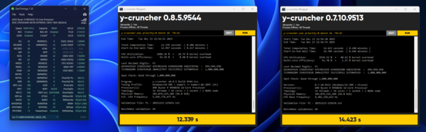

Регистрация: 15.02.2010
shuler37 я еще SCL вместо 5 поставил 6 и стало лучше
Добавлено спустя 9 минут 43 секунды:

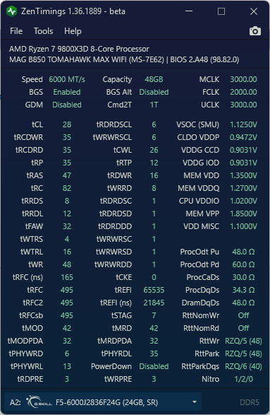

anta777, подскажите так нормально или нет? а то начитался тут и стало интересно, что можно нечетные тайминги или проще вернуться на 28-36-36-36-84?
Спасибо
48gb3.png [ 38.86 КБ | Просмотров: 691 ]
Куратор темы
Регистрация: 10.06.2011
Все у вас нормально.

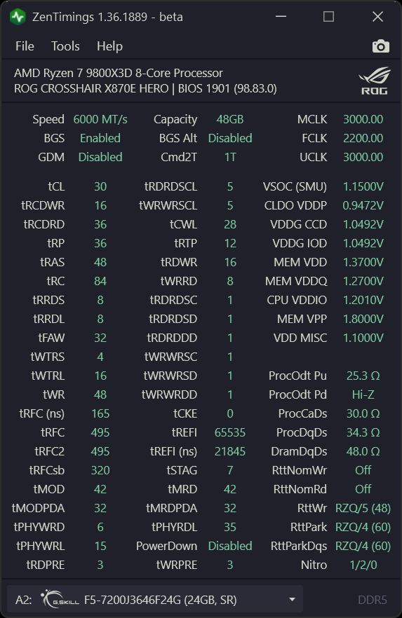

Да я знаю, спасибо. Тоже ставил 6, но разницы не увидел. Сейчас так.
1.png [ 62.45 КБ | Просмотров: 680 ]
Судить меня дано лишь Богу а остальным я укажу дорогу.
shuler37 вы смотрю еще rcdwr поменяли на 16, оно дает что-то в играх? Или это только в синтетике?или вообще ничего особого не дает)
Статус: В сети
Регистрация: 20.08.2012
Откуда: Иваново
Фото: 26
В играх не заметил, в Аиде скорость записи подросла на 1000. Так просто попробовал. Пока на постоянку оставил.

Регистрация: 12.02.2018
Фото: 50
shuler37 писал(а):
А почему у вас (и у человека выше) tRFC 495, это намеренно так выставлено? С какой целью?
Ryzen 7 9800X3D +150, -40; Custom Water; ASUS X870E APEX; 9100 Pro 4Tb
Kingston 2x32Gb 6000 CL28; Suprim RTX 5090 800W; MSI Ai1600T PCIE5; LG C4 42''
Ilja339 а небинарник только начиная с 495 нормально работает
