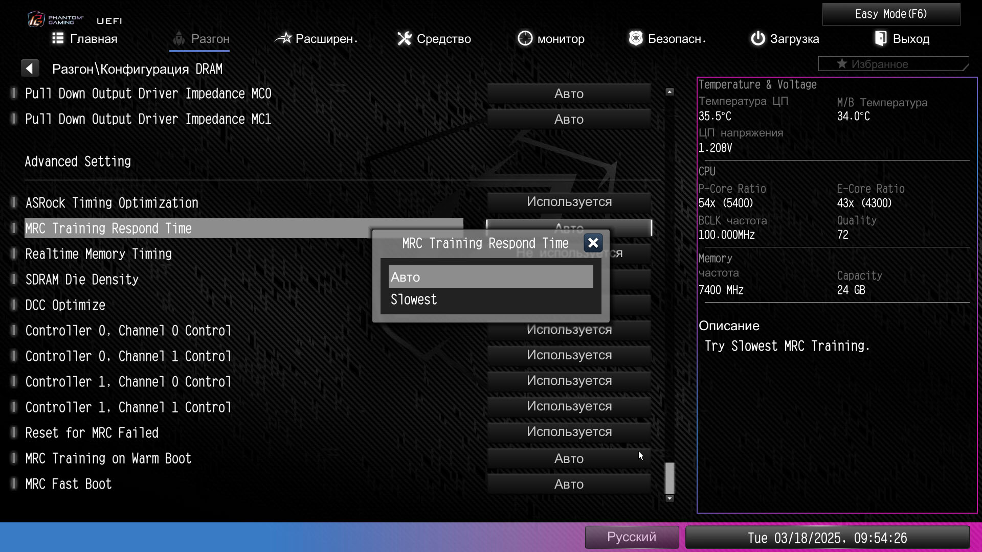

CHiCHo писал(а):
slowest тренька
Это оно?
250318090546.jpg [ 318.59 КБ | Просмотров: 2271 ]

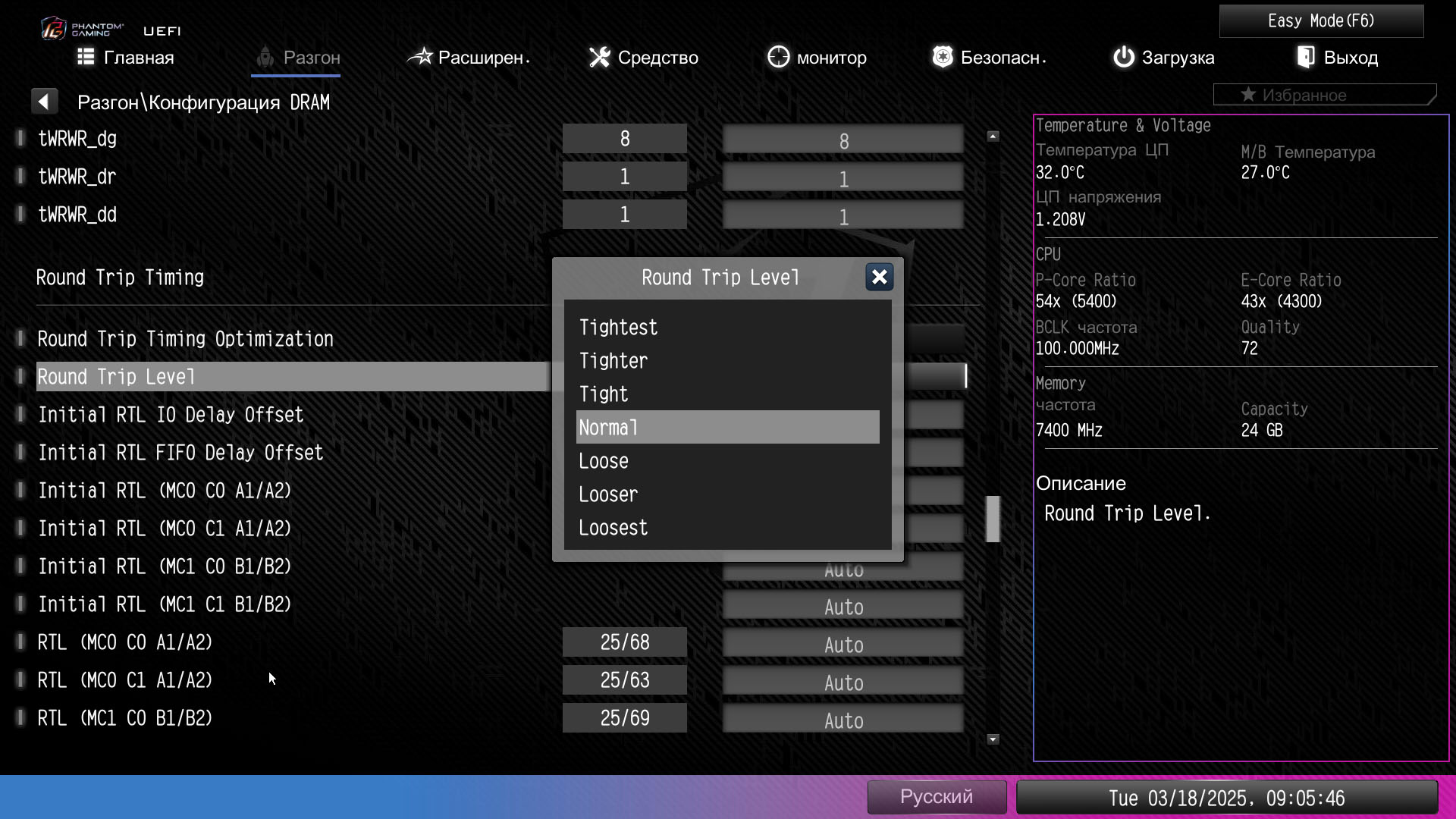

Регистрация: 24.03.2006
Откуда: Moscow
Фото: 266
Nikolayovich не, это ртл тренировка, они понизятся с тайт и выше.
В самом низу у меня, после как раз оптимизации таймингов асрок, следующий пункт
250318095426.jpg [ 338.94 КБ | Просмотров: 2248 ]
А_а, это, а для чего вкл. самую медленную тренировку?

Nikolayovich
да вроде как если дольше тернька идет, тем лучше подбраны параметры. Да - еще я включил тренировку ОДТ.
Регистрация: 19.12.2019
Фото: 3
CHiCHo писал(а):
Nikolayovich
ASRock LGA1700 на чипсете Intel Z690/Z790/B660/H670/H610 #18389689
Но вроде говорят, лучше оставлять в авто, хз.

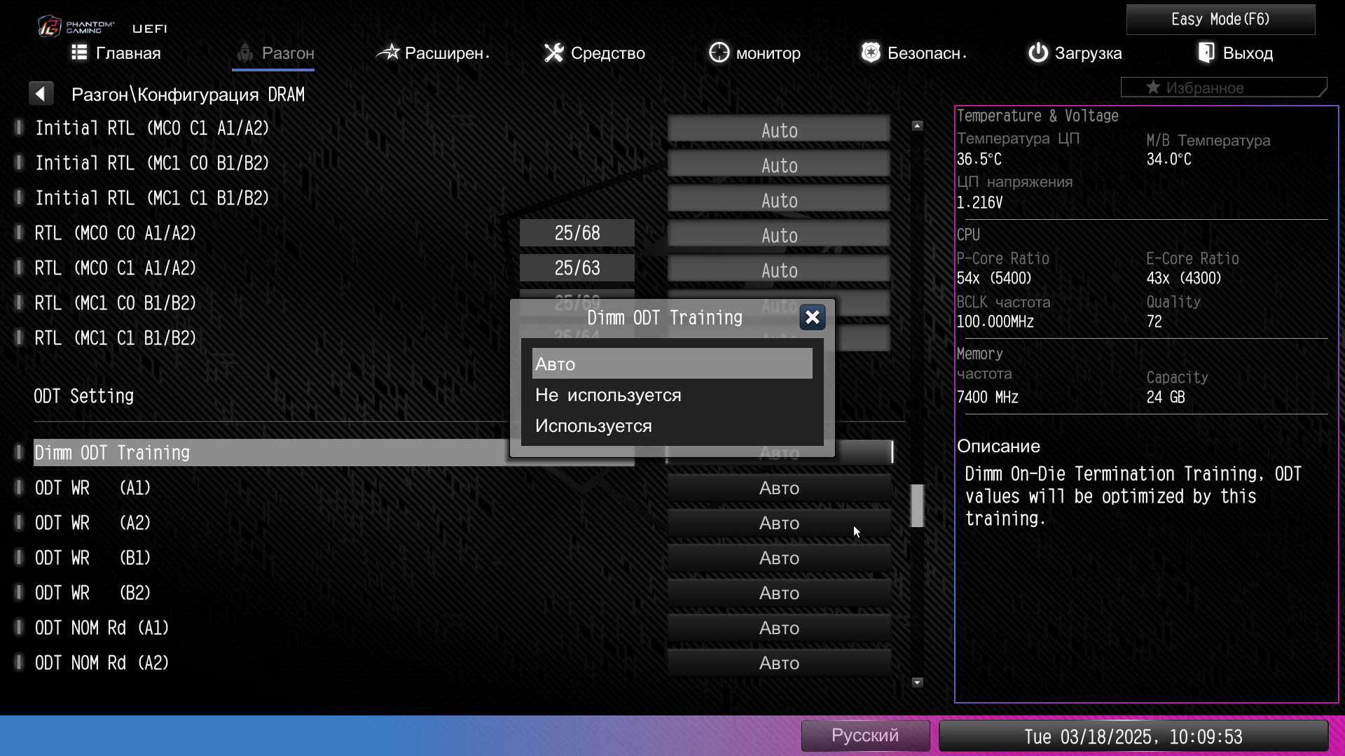

250318100953.jpg [ 325.29 КБ | Просмотров: 2231 ]
Оно?
Откуда: Moscow
Фото: 266
Nikolayovich писал(а):
Оно
ага

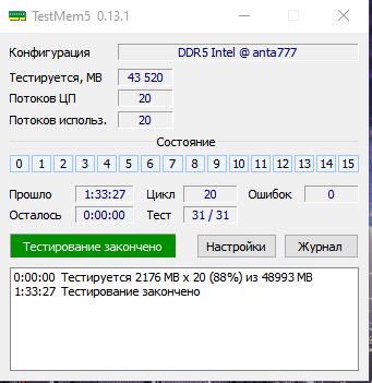

Ошибка в тесте 2 программы Memtest, температура памяти 55-56, куда копать, что смотреть? Перегрев памяти?
Теперь ошибка в тест 3 можем есть расшифровки тестов, что бы я здесь не флудил
Разобрался где моросило, не много подправил и всё получилось. Хороший тест, зачётный, в этих параметрах я как раз и сомневался, но проверить было не чем, тест 2 у меня отвечает за tRDRD_sg было 14 сделал 16 и tWRWR_sg было 14 сделал 12 на увеличение тест сыпался сразу, 3 тест это моросил tRFCpb было 392 увеличил параметр до значения 408 тест гонял много раз, всё чётенько.
Благодарен за предоставленный тест anta777
testmem
19_03_25_testmem.JPG [ 27.26 КБ | Просмотров: 1996 ]
P.S. И все таки более критичен к появлению ошибке во 2 тесте Memtest низкий параметр в rRDWR было 20 сделал 22, еще по пробую пару раз тест пройти.
