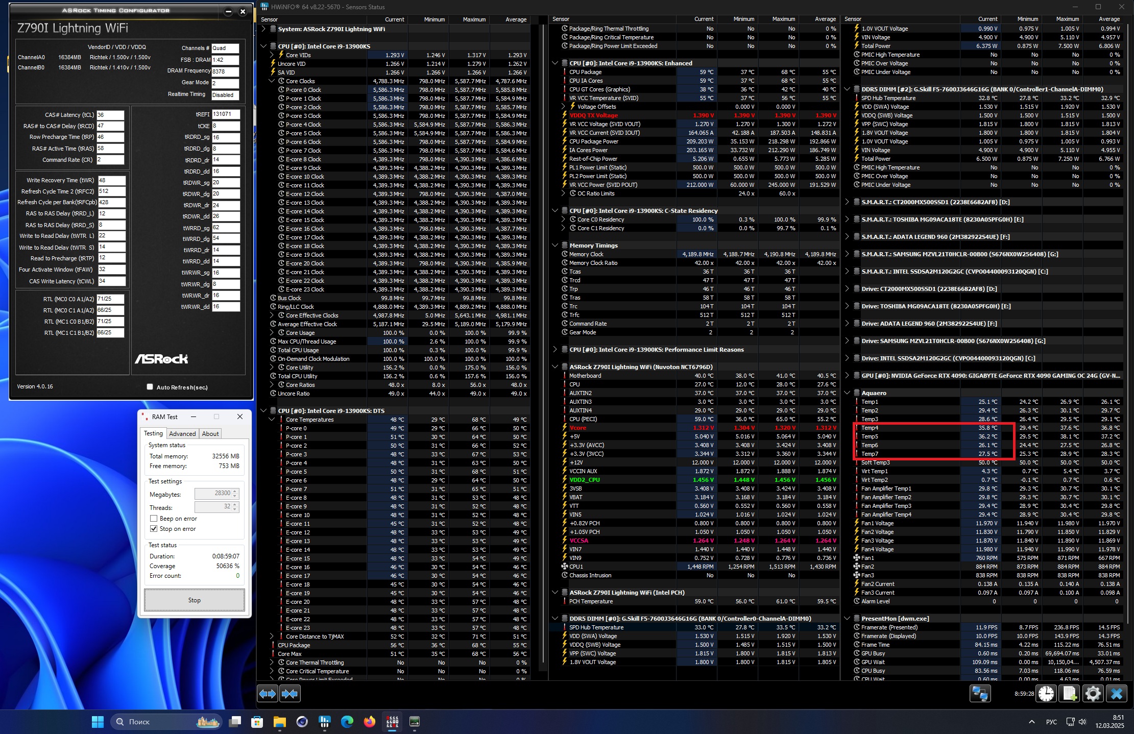

Ну, круто, говорят, что 8400с34, ну или 8600с36. У меня такое, среднее. Для этой платы и адаев. И проц не самый топ, и память всего 7600 хмр.
Снимок экрана (8)-2.jpg [ 1.24 МБ | Просмотров: 1347 ]
это еще на пониженных частотах проца... Сейчас повыше.

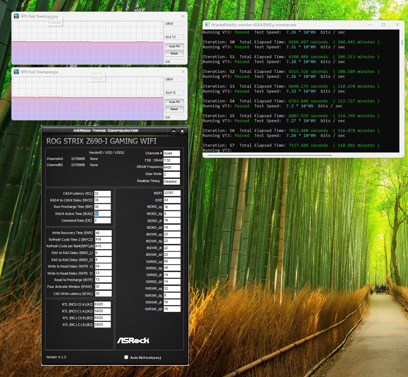

Подскажите, плз, можно считать память стабильной с оффсетом ЦП?
Поясню, если проц не трогать, память стабильна. Если делаю оффсет даже на -0,050В, то любой тест с avx инструкциями руинится сразу на старте.
asus z690-i + 13600K + Acer Predator Pallas II [BL.9BWWR.438] 64GB (2x32) A-die дуалы. Чистая win11.
Частоту не гнал (6400), поджал тайминги немного (32-38-38-50 + вторички и третички с упором на стаб+температуру, а не на все соки).
Проверял y-cruncher (все тесты 15 прогонов + VT3 57 прогонов (2часа)), TM5 Extreme@anta777, RunMemTestPro 7.0, aida64 stess system memory, prime95) всё норм если не трогаю проц.
Сборка компактная, хотел снизить температуру цп.
скрин

Регистрация: 24.03.2006
Откуда: Moscow
Фото: 266
Nikolayovich 8 всего лишь. при том, что эдж был 12 слоев)))
но это ему не помогало быть лучше молнии.
вопрос непонятен ввиду этого:
ну как есть, так и есть. Нет отдельной стабильности памяти и проца, есть общая.
