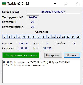

20_03_25_testmem_Extreme anta777
20_03_25_testmem_Extreme anta777.JPG [ 28.89 КБ | Просмотров: 1888 ]

heonic писал(а):
Тест прошёл, все советы зачётные, всем спасибо
Завтра перезапуск сделаете и скажите.
Регистрация: 23.10.2024
Откуда: Красногорск
Вчера прошёл простой тест, сегодня еще раз прошёл, запустил экстрим, посыпались ошибки, тут-же их правил, руководствовался расшифровкой каждого кода, что позволило провести более тонкие настройки, раз пять точно вылетал а потом поймал стаб и как здесь советовали включил fast boot и Memory Extension Mode в режим Memtest. Но завтра я точно буду проверять, отпишусь по результатам.

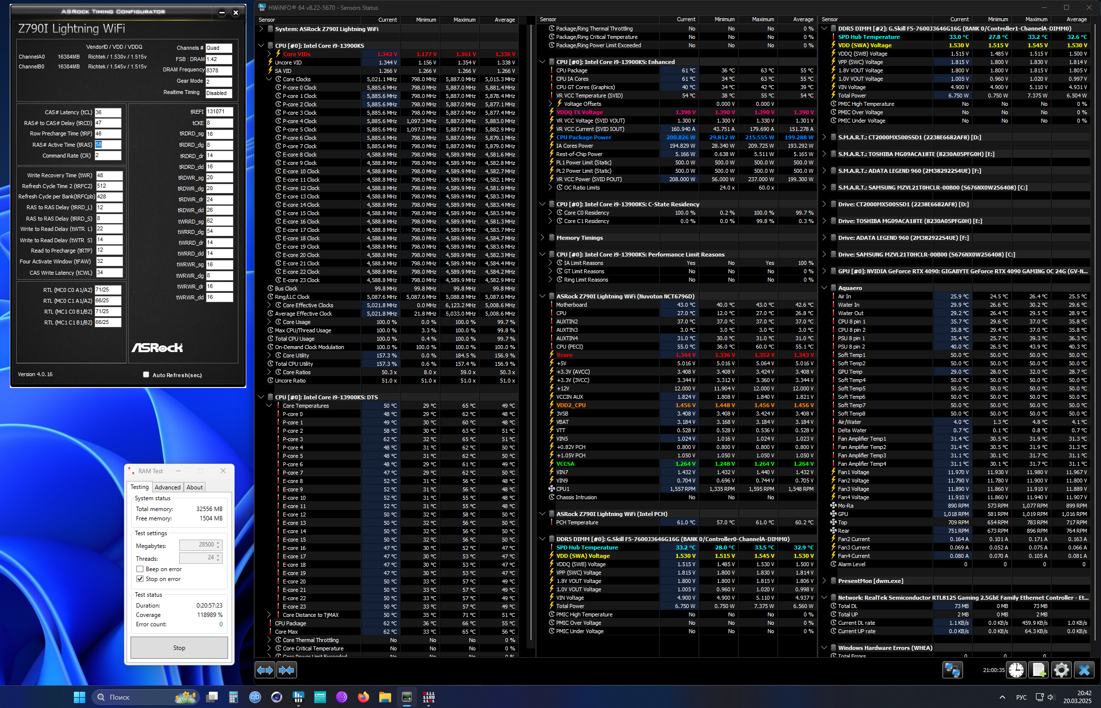

Играл тут с биосом... До полного изнеможения платы :D
Пришлось даже БП выключать - мать не реагировала на кнопку включения :lol:
Соответственно, помня рандом стаб на МСИ решил перетестить память в карху уже с финальным разгоном проца.
Ну ниче так, причем тренировка сразу и удачно, без каких-либо ребутов и прочего:
достатошно)
260.png [ 995.44 КБ | Просмотров: 1661 ]
достатошно)
Серьезно! А шина 100 не идет никак?
И ртл прописывали или в авто само подобрало?
Регистрация: 24.03.2006
Откуда: Moscow
Фото: 266
Nikolayovich
Разработчик мне ответил, что такая кривая шина - это следствие использования на молнии встроенного клокгена интел. Шину можно сделать 100 в мониторинге, для этого, как и говорили, надо в биосе поставить 100.25.
А вот у Новы внешний клокген, там со "стабильностью" 100 проблем нет.
РТЛ в нормал стоит, поэтому 66 мать ставит в автоподборе. Можно сделать 65 в tight, но просит вольтажа добавить, а разницы в попках я не увидел. Поэтому так и оставил нормал.

Настройки не менял, но почему то прошёл только два круга
testmem_Extreme anta 777
21_03_25_testmem_Extreme anta777.JPG [ 27.58 КБ | Просмотров: 1611 ]
Добавлено спустя 3 минуты 58 секунд:
Сравнил тесты, общее количество тестов одинаковое 31 но тестируемой памяти больше, 44 480 (90%) получается, что этот тест я даже быстрей прошёл.
Регистрация: 19.12.2019
Фото: 3
Бо там время стоит.
Откуда: Красногорск
там время стоит
Точно! Но я его точно не менял, сделал на два часа, запустил.
