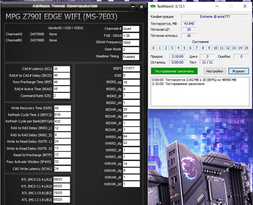

Переделал тест, 2 часа без ошибок
2 часа теста
21_03_25_2 часа_testmem_Extreme anta777.JPG [ 130.29 КБ | Просмотров: 2494 ]
Добавлено спустя 4 минуты 42 секунды:
Конечно немного подмывает еще по пробовать +8000 взять но я вроде уже всё крутил, стоит ли..., особо в попугаях да и в рендере скорости не увижу, да и боюсь стаб на 7600 потерять

Nikolayovich писал(а):
Я прохожу 5 циклов и у меня это 3+ часа
Можно конечно и на ночь оставить, но с этой DDR5 одна лотерея я тоже заметил, что сегодня тесты идут а завтра какие то погодные условия на неё влияют а может 25 этаж виноват, ведь всё ближе к звездам :D

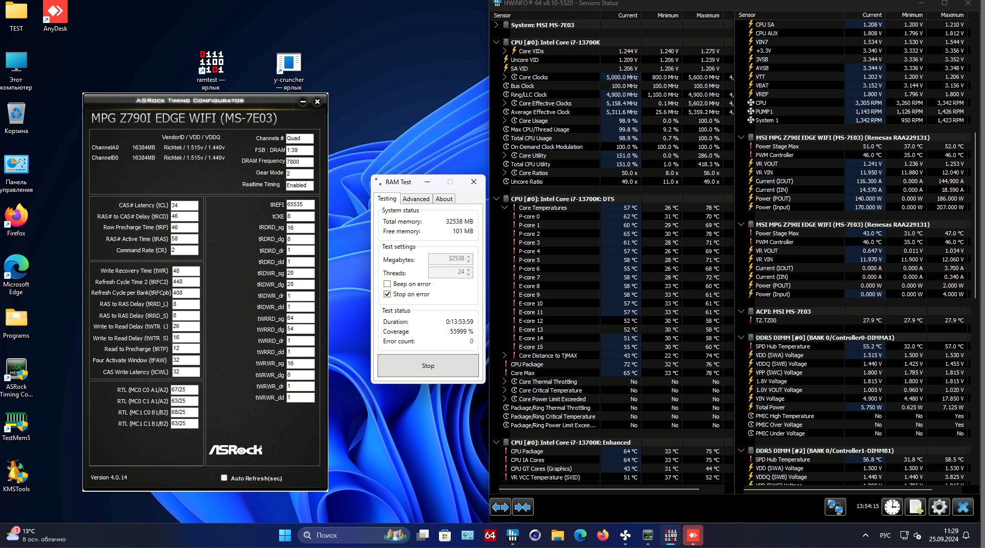

7800 эта плата может изи на воздухе.
Надо осиливать. Более того, 7800с34.
Счас найду скрин, но 2х16.
Отличий будет минимум, напруги могут быть на 24х2 даже ниже. Обдув.
2024-09-25_112919.png [ 853.41 КБ | Просмотров: 2477 ]
РРД на небинарах строго 12\8, рфц как есть оставить. Остальное тоже. ВРРД - смотреть по месту, вообще они и, соответственно, ВТР - самый капризные тайминги еще с ддр4.
На небинарах для такой же настройке должно хватить на памяти 1.47-1.49\1.44
зы да, не надо стремиться особо к рефи 131к, отличий от 65535 нет в реале.
Я таблицу напряжений на 7800 сохранил, не хватило опыта до конца за стабить, так то вт3 у меня крутились хорошо я эти тесты проходил, не мог справится с карху и ушёл на более холодные токи, но это я так думал, по сути у меня напряжение памяти на 7800 было 1.49,5 сейчас на 7600 1.41, как говориться за интриговал, буду пробовать получить стаб на 7800

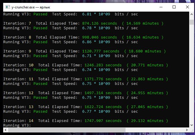

Напряжение нашёл, пока cruncher погоняю, потом карху буду пробовать
cruncher 7800
22_03_25_y-cruncher.JPG [ 76.19 КБ | Просмотров: 2343 ]
Какое время работы cruncher считается стабильным?
