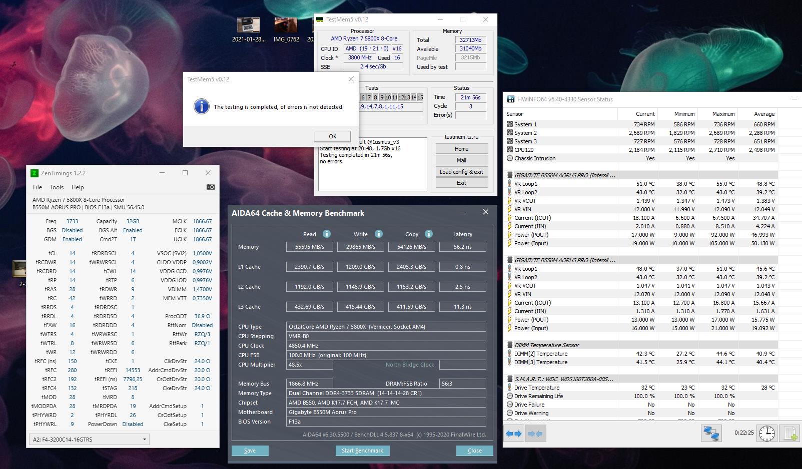

Всем здарова и снова я....
Давно не заходил в ветку, есть чем поделиться.
Напомню, что у меня 5800X, 3200C14D-32GTRS 2 по 16 дуал ранк на плате B550M AORUS PRO
Мне удалось добиться стабильного профиля 3800 cl16 при 1.36v
Также был рабочий профиль 3733 14-14-14-14-28 при 1.47v
Данный конфиг не проходил тесты и при достижении 53 градусов начинал валить ошибки в тесте тм5 сборка от Юрия на 10-12 минуте.
Попала тут ко мне в руки знатная вещица под названием ALSEYE RAM Cooler. Кронштейн с двумя вентиляторами 60мм, причем один вентилятор не работал.
Решил я вернуться к конфигу 3733 14-14-14-14-28 при 1.47v
Короче, конфиг рабочий, температуры 44-45 градусов при продувке одним вентилятором при всем тесте в 23 минуты. С двумя будет ещё лучше.
Рекомендую. Стоит дешево, результат дает ощутимый... комфортна и по виду и по шуму.
2021-02-12_21-35-09.jpg [ 100.56 КБ | Просмотров: 475 ]
2021-02-12_21-11-10.jpg [ 246.75 КБ | Просмотров: 475 ]

Регистрация: 23.02.2006
Латенси очень высокая и скорости низкие. Что-то точно не так)
У меня на 3733 16-16-16-32-48 1.38V было около 55.2нс. Да и чтение около 58к если bgsalt включить. Планки похожие
