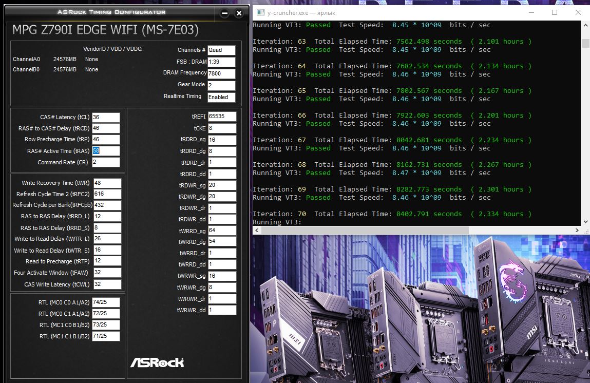

70 кругов думаю будет достаточно, рефи все таки пришлось понизить, на моих от 7600 не пошли, пробую карху запустить.
cruncher_тайминги
22_03_25_y-cruncher.JPG [ 210.32 КБ | Просмотров: 3634 ]
Регистрация: 10.01.2005
heonic возможно пережат trfcpb, по идее он должен быть не меньше чем 532
Регистрация: 19.12.2019
Фото: 3
С чего?
Да, трфс, как и трефи по макс. нужно искать, после полного стаба.
На 7600 было нормально на 7800 пока буксую, стаб в карха поймать не могу
да. А что с РТЛ? Они далеки от нормальных. Должны быть 64/65 или 65/65, может 64/64.
Уехало куда-то...
Напряжения на памяти не видно.
Можно не стесняться и для карху добавлять до 1.5 спокойно

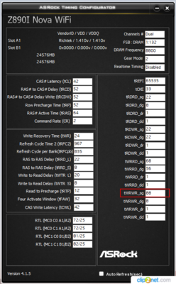

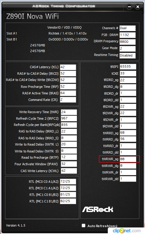

Почему-то WRWR не идет ниже 88, стоит поставить 44-32-16 как запись-копирование падает на 50%
WRWR.png [ 226.42 КБ | Просмотров: 3075 ]
на что он завязан?
Ultra 270K\PROART Z890\ADATA DDR5 8000Mhz\Zotac RTX 5070 Ti Apocalypse\LIAN LI SX 1200W Platinum\Samsung 9100 PRO\Asus PA602
Куратор темы
Регистрация: 10.06.2011
Ищи в биосе tCCDLWR и tCCDLWR2.

anta777 спасибо, нашел tCCDLWR и лыжи поехали на вменяемых напругах, а tCCDLWR2 не нахожу
8800-3.png [ 871.86 КБ | Просмотров: 3049 ]
а как теперь запись подтянуть к 130к?

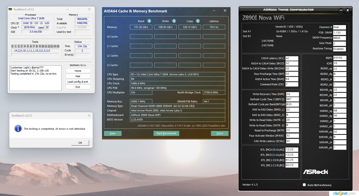

CHiCHo писал(а):
Играл тут с биосом
У меня пока что так,думаю еще добить до 8600-8800 но ограничение у меня плашки вообще без обдува так такового) но кингбанки хеатсик радиаторы моё почтение они держат в пределах 57гр на вольтаже 1.55
Потыкаю еще четверички и разные интересные пункты в биосе асрока в гугле инфы не нашел
Тесты 6ч ANTA DDR5 держит и киберпанк 8ч играл норм там вообще плашки на спокойствие всего 46 гр
