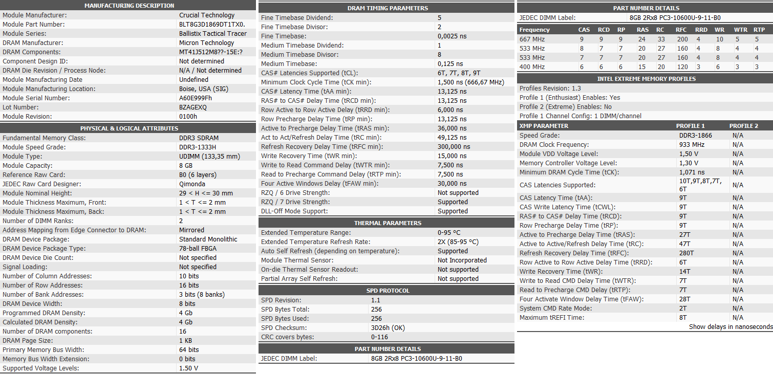

Добрый день! Офиц. тема Thaiphoon Burner (?f=8&t=541135 в ссылке) почему-то закрыта, поэтому пишу сюда.
У меня есть два модуля Crucial Ballistix Tactical BLT8G3D1869DT1TX0 U-DIMM (из комплекта blt2cp8g3d1869dt1tx0ceu), которые есть в базе Вашей программы (см. скриншот во вложениях). Проблема в том, что они заводятся на обещанных 1866MHz CL9 (DDR3-933 9-9-9-24) только через профиль XMP - а иначе работают на черепашьей скорости 1333MHz CL9 (DDR3-666 9-9-9-24). А опенсорсный БИОС коребут, который я прошил на матплату ASUS A88XM-E с чипсетом A88X, по всей видимости XMP не поддерживает, и его код инициализации памяти - пусть и открыт - достаточно сложен (во всяком случае пока не удалось принудительно установить интересующие параметры через него).
Скажите пожалуйста,
1) Возможно ли при помощи Вашей программы перенести этот профиль XMP в стандартные режимы работы JEDEC, хранящиеся в SPD?
2) Если да, придётся ли заменить один из четырёх JEDEC-овских профилей XMP-шным - (и если да, то любой ли?) - или можно добавить новый?
3) Возможно ли "окирпичить" модуль памяти даже такой безобидной правкой - перенос заведомо рабочих параметров XMP в JEDEC ?
4) Если да, то реально ли будет "раскирпичить" без пайки - программно, или программатором с ISP-прищепкой вроде SOIC8?
5) Насколько может быть полезен "SPD Audit (SPD validator)" для этих целей? (к сожалению он не входит в лицензию Personal Lifetime)
Заранее благодарю за ваши ответы.
Crucial_BLT8G3D1869DT1TX0_DDR3-1333H_with_XMP.png [ 114.82 КБ | Просмотров: 2072 ]

xmp_to_spd
Благодаря автору программы - легко. Более того, в связи с тем, что 99,(9)% ноутбуков не имеют возможности выбрать тайминги и частоту памяти, а также задействовать профиль XMP, это единственный способ выжать в ноутбуке все, на что способна данная память.
И так (отвечаю вместо автора):
1. Находясь в программе - F9
2. Profile - Import From XMP
3. Apply
4. File - Save Dump
При этом CRC пересчитываются автоматически.
Куда уж проще то.
Добавлено спустя 9 минут 28 секунд:
Главное, чтобы в XMP профиле стояло то же напряжение, что и в профиле таймингов. Иначе модуль не заведется. Также необходимо внимательно следить за Channel Config в XMP профиле. Если в нем стоит 2 DIMM, то высока вероятность, что с перепрошитыми таймингами один модуль также не будет работать устойчиво.
