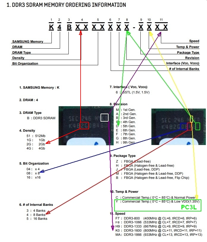

thingman писал(а):
на асусе только корсайр мучил
этож не стыкуется с первоначальным посылом "... На рампаге 3, работали 2100, при стоковом напряжении 1.5" ибо корсар не KLLISRE который и заявлен к применению на 2011v3+DDR3@2133. У корсара кстати, там куча мала версий(ver 5.** - hynix, 3.** - микрон, 4.** -самунг).
+ по чипам можешь глянуть на вшивость ака аутентичность KLLISRE самсунгам 1600.
sansung DDR3 расшифровка.jpg [ 222.95 КБ | Просмотров: 1642 ]
Регистрация: 27.03.2006
Откуда: Красноярск
BOBKOC писал(а):
глянуть на вшивость
Обязательно. На 1866 работает, на предложенных таймингах (11-13-13-29). Но при перезагрузке B7. Холодный старт нормально. Хз что такое
