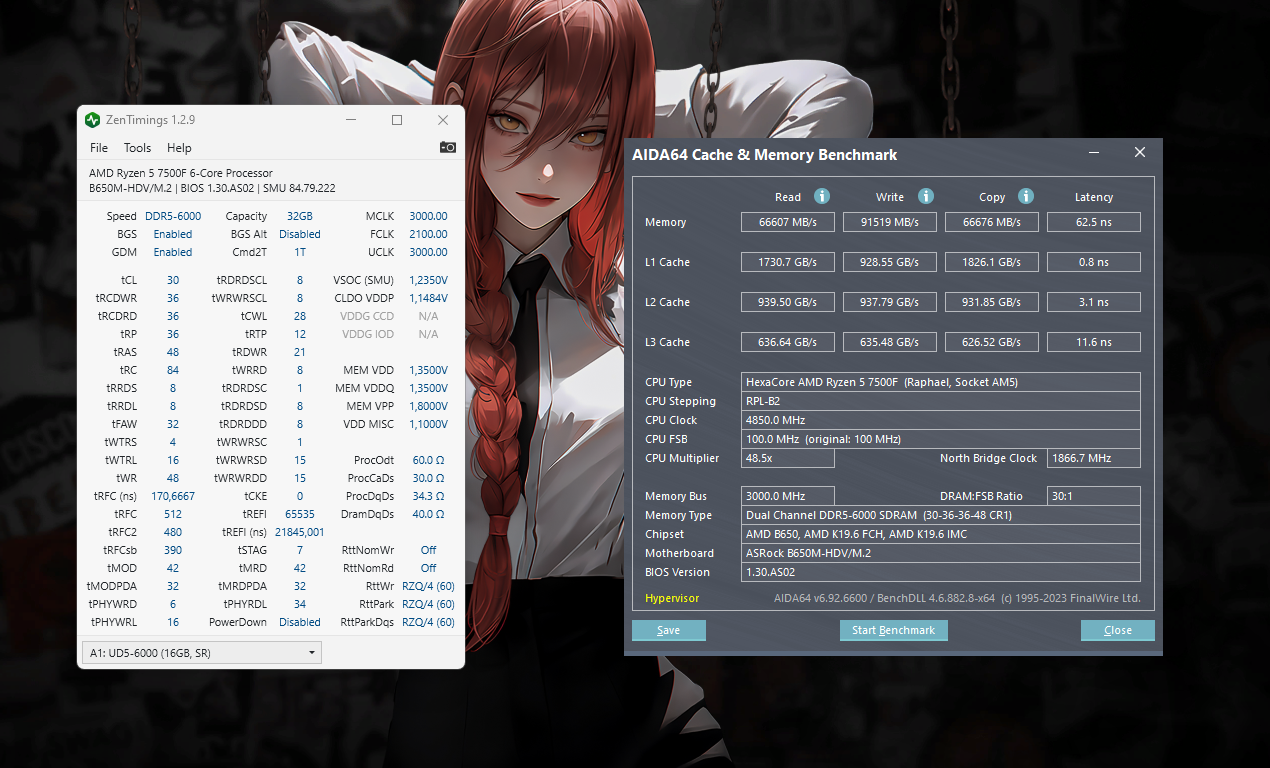

Всем еще раз привет! Подскажите, что можно улучшить или ужать по таймингам, чтобы 6200 частота была?
а fclk выше не работает?
ASUS TUF B650M PLUS wifi + 7600@5.1 + 32gb 6000CL30 + RX 7900GRE

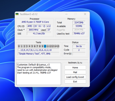

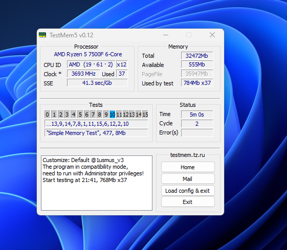

Вроде как работает на 2167
Добавлено спустя 6 минут 17 секунд:
тест проходит
Screenshot_2.png [ 266.24 КБ | Просмотров: 1887 ]
0000000.png [ 552.83 КБ | Просмотров: 1891 ]
Регистрация: 06.01.2005
bios_ver
Это не тест.
Кранчер надо и линпак.

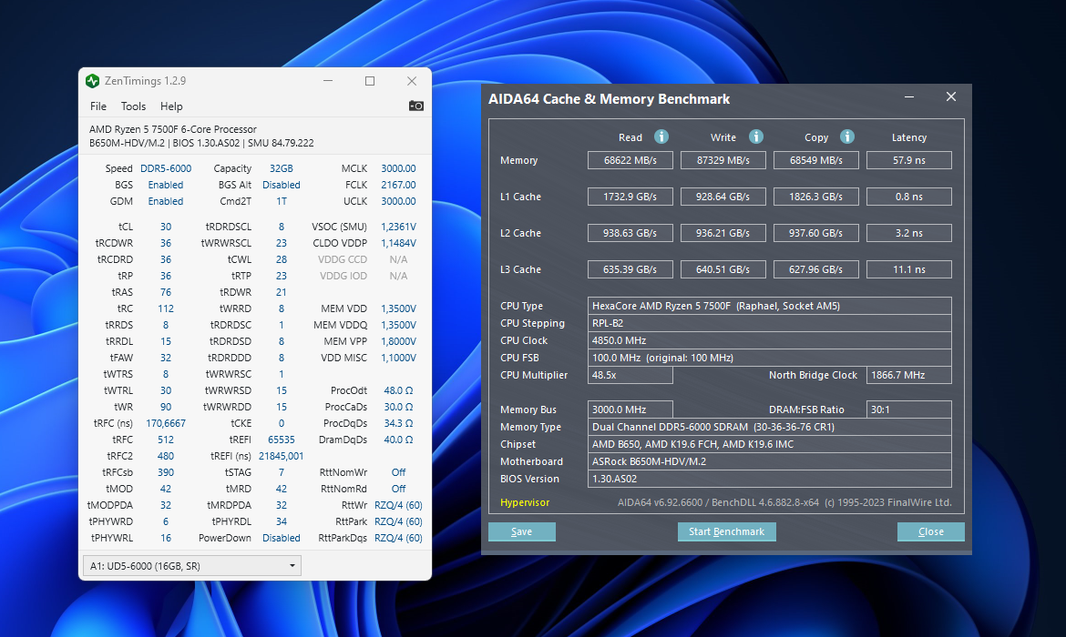

Немного удалось ужать тайминги, но прирост только в бенчамрке. В реальности, ничего особо не дали ужатые тайминги.

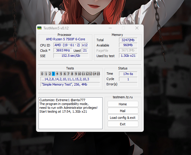

Тут говорили про y-cruncher, подскажите, как в нем правильно тестировать?

RDWR нужно снижать, но лучше поднять частоту памяти до 6200 хотя бы.

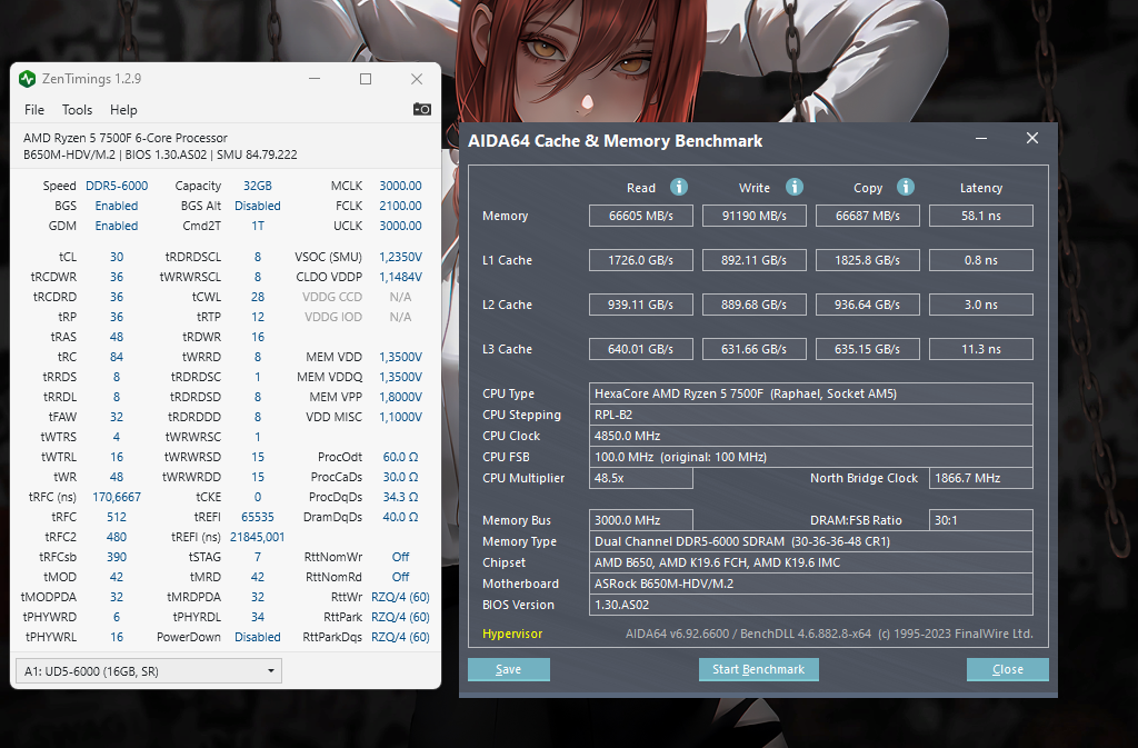

Снижать до какого значения, или с каким шагом?
Добавлено спустя 10 минут 38 секунд:
Уменьшение RDWR до 16 помогло снизить латентность памяти до 58,1
Добавлено спустя 20 минут 51 секунду:
На 6200 и 2133 с поднятием напряжение 1,4 сразу ошибки сыпятся

а зачем поднимаешь fclk?
Добавлено спустя 43 секунды:
Поднимай только память, первички тоже нужно поднимать и все остальные тайминги для новой частоты.
Пробуй 6100.
