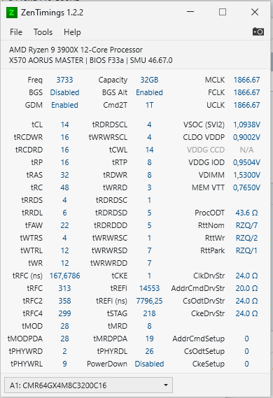

SubL0ck писал(а):
Дайте текущие значения из zen timings.
Zen Timings
1.PNG [ 33.48 КБ | Просмотров: 989 ]
https://valid.x86.fr/emrpcl
Профиль системы: https://sysprofile.ru/p/1/Zorro

vorvort писал(а):
Про BGS слышал когда то, но не помню где настройка, в упомянутом разделе ее точно нет.
Advanced - CBS - NBIO - и там не помню какой параметр дальше, их там немного.

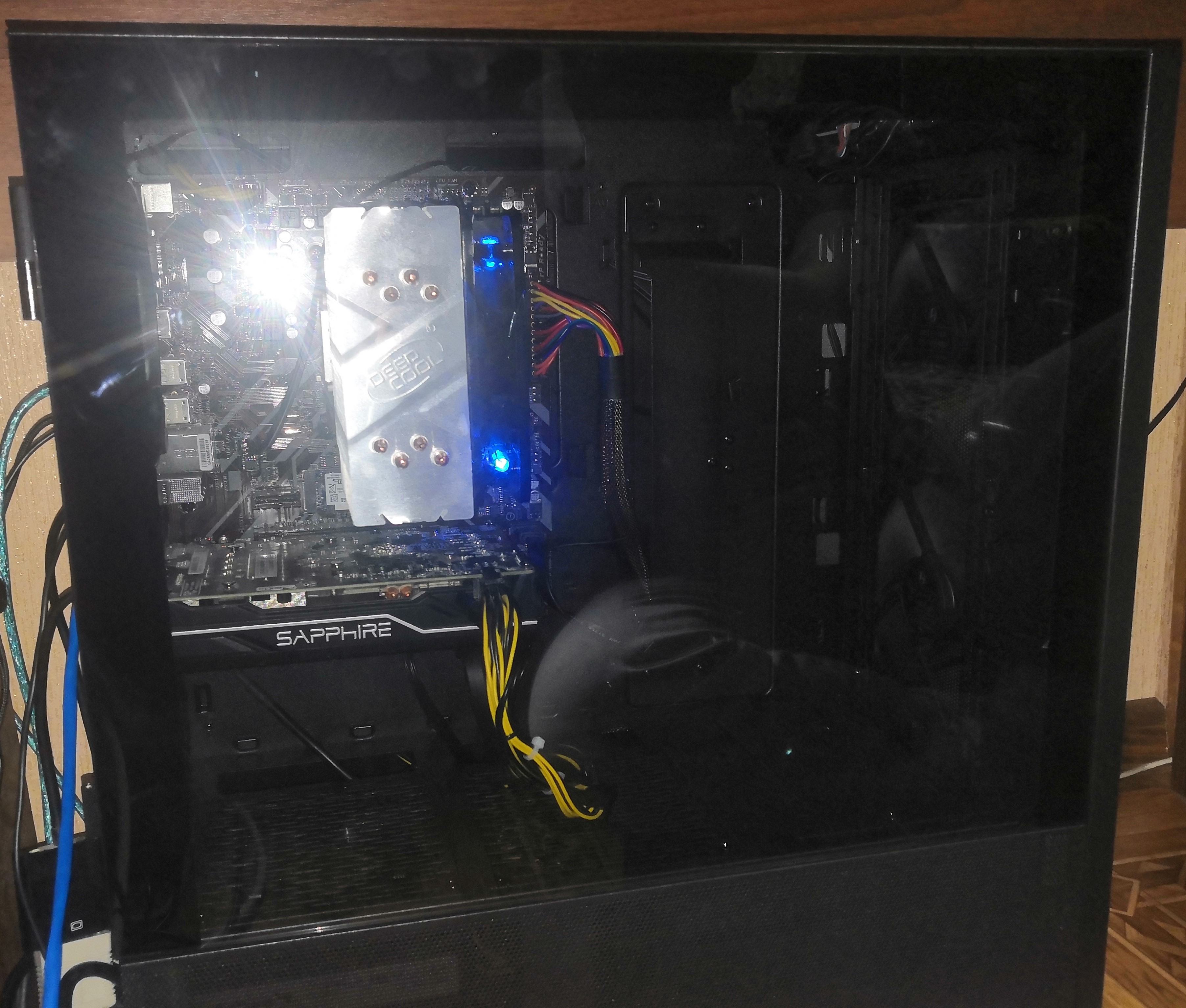

Foma777 писал(а):
и полного отсутствия доп. обдува, теснейшего корпуса и тд.
Вроде у меня просторно и прямо напротив ЦП, ОЗУ и ВК стоят 2 пропеллера 140мм.
Завтра иду еще 2 пропеллера 140мм забирать, устанавливать сверху, над процессорным кулером, на выдув.
В плане охлада, имхо, всё ок.
как по мне, то это при вашем конфиге практического смысла не несёт. И так более чем всё в норме.
