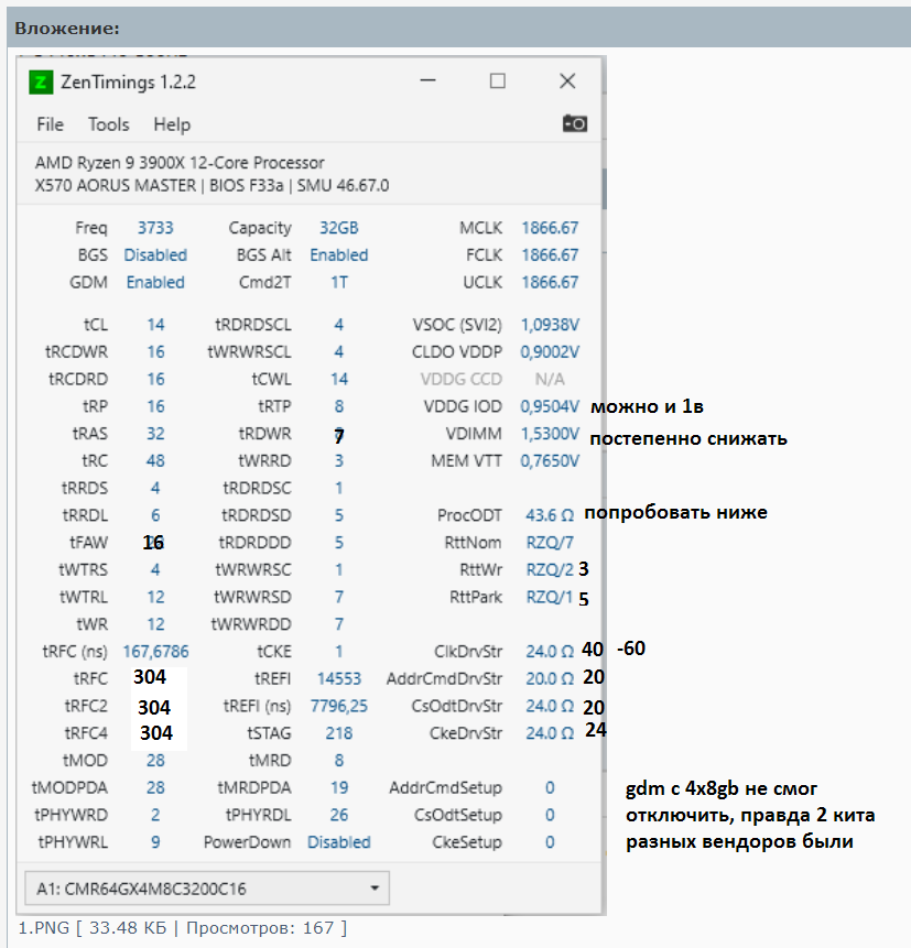

zorro2004 писал(а):
Zen Timings
Попробуй так

zorro2004 писал(а):
ProcODT вернул в авто
Его как можно меньше выставить очень желательно. С лохматых зен 2ххх серии, есть инфа, что чем он ниже, тем выше частотный потенциал памяти.
Те память всю в авто и снижай его, пока не перестанет стартовать. Пищать и\или сбрасывать биос будет. Найдешь тот, с которым старт есть, его и оставляй и больше не трогай. ньюансы есть с cjr или djr, но тут bdie.
zorro2004 писал(а):
При указанном у вас сопротивлении, комп уходил в ребут периодически.
Те при 1.53в и таймингах которые я советовал? Оно получилось чуть поджал и видно напряж не хватает. Ладно, найдешь procodt, потом тайминги как на моей картинке, только cl cwl 16, потом крутить их будешь. Кадбасы в авто. Тестируй коротким тм5, те стандартным. Напряж 1.45в и снижай по 10млв(шаг) пока ошибки не появяться. Вообще, по хорошему, нужно каждую планку по одной протестировать и выяснить какие хуже\лучше. Те вставлять по одной в один и тот же слот и применять один и тот же настроенный пресет памяти(сохраненный в биос), можно и хмр применять, просто снижать по 10мл и короткий тест, пока ошибки не появяться. Потом расставить правильно по слотам, но это зависит от топологии.
Как найдешь напряж, при котором будут появляться ошибки в коротком тесте, начинаешь крутить кадбасы. В авто, как понимаю, 24-20-24-24 ставит, пробуй 24-20-20-24 и опять короткий тест. Ошибки должны пропасть или их количество уменьшиться. Дальше пробуй 30-20-20-24 и так же тест короткий, в моем случае ошибки пропадали. Если ощибок нет, то еще минус 10млв и опять тест. Ошибки, значит 40-20-20-24 пробуем. Ошибок если меньше, то пробуем 60-20-20-24. Если ошибок меньше\нет, то оставляем. Если ошибок больше, то возвращаем 40-20-20-24.. Можно 120-20-20-24 попробовать, но у меня никогда норм не было с бдай, на микронах е дай вполне работает.
Как это все оттестируешь, я про сопротивления, то просто +30-50млв и cl cwl 14. Если все будет ок, то минус 10млв и короткий тест, опять все ок, то еще минус 10млв и тест. Как то так :D Шапку почитай
пс.. кадбасы можно и в авто оставить, но их настройка давала мне около минус 20млв и успокоение, когда видишь не 1.5в а 1.48в например :-) .

Регистрация: 09.05.2017
zorro2004 писал(а):
именно при procodt. Я выставил все тайминги и сопротивления, как вы мне в изначальном посте советовали и появился ребут периодический (мог через 5 минут уйти в ребут, мог через 30). Как только procodt поставил в авто (тайминги не трогал при этом) комп перестал уходить в ребут.
На картинке не мои тайминги, faw 22 не советовал. Может луна не в зените вот твой зен и не дзен :)
Вот мои тайминги с 4х8гб Статистика разгона памяти DDR-4 на платформах AMD (AM4, TR4). Обсуждение результатов. Советы. #16866716
Но там кит предаторов + гскил, из за предаторов такое напряжение. И терминаторы со временем поменял на 7\3\5 вместо 7\2\1 и стало еще лучше. 1.46v 3733 с такими таймингами твои бдаи должны потянуть, имхо

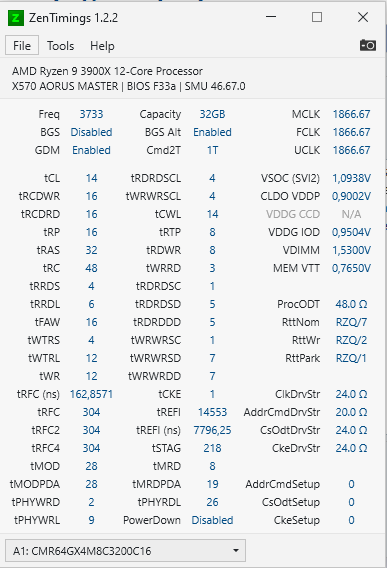

Регистрация: 20.09.2004
Prof писал(а):
какое напряжение на память выставлено при частоте 3800Мгц ? (надеюсь память у тебя на чипах самсунг и напряжение выставлено минимум 1.45V)
Память у меня на B-die. Я в IF уперся, как мне кажется, не могу ее побороть. Напряжение стоит 1,53В сейчас. Пытаюсь играться с VSOC b VDDP и VDDG - произвольные ребуты системы :(
Prof писал(а):
но запускать систему с памятью 3800 IF 1900 желательно с дефолтными таймингами (типа в авто или какие нибудь 18-18-18 )
Я этого не понимаю. Ну запустится у тебя память на 3800 с таймингами 18, а опустишь до 16 - и не будет старта. И что дальше? Куда снижать, если оно не снижается?
Сейчас у меня вот так

Добавлено спустя 3 минуты 5 секунд:
AndreyHiTech trdwr не опускается до 7, нет старта....
И никак не могу вылезти из 63,4 нс по аиде (((

Регистрация: 30.08.2015
Фото: 42
zorro2004
ну что могу сказать ,попробуй так
напряжение на память 1.47V
