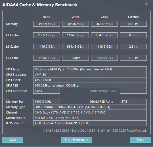

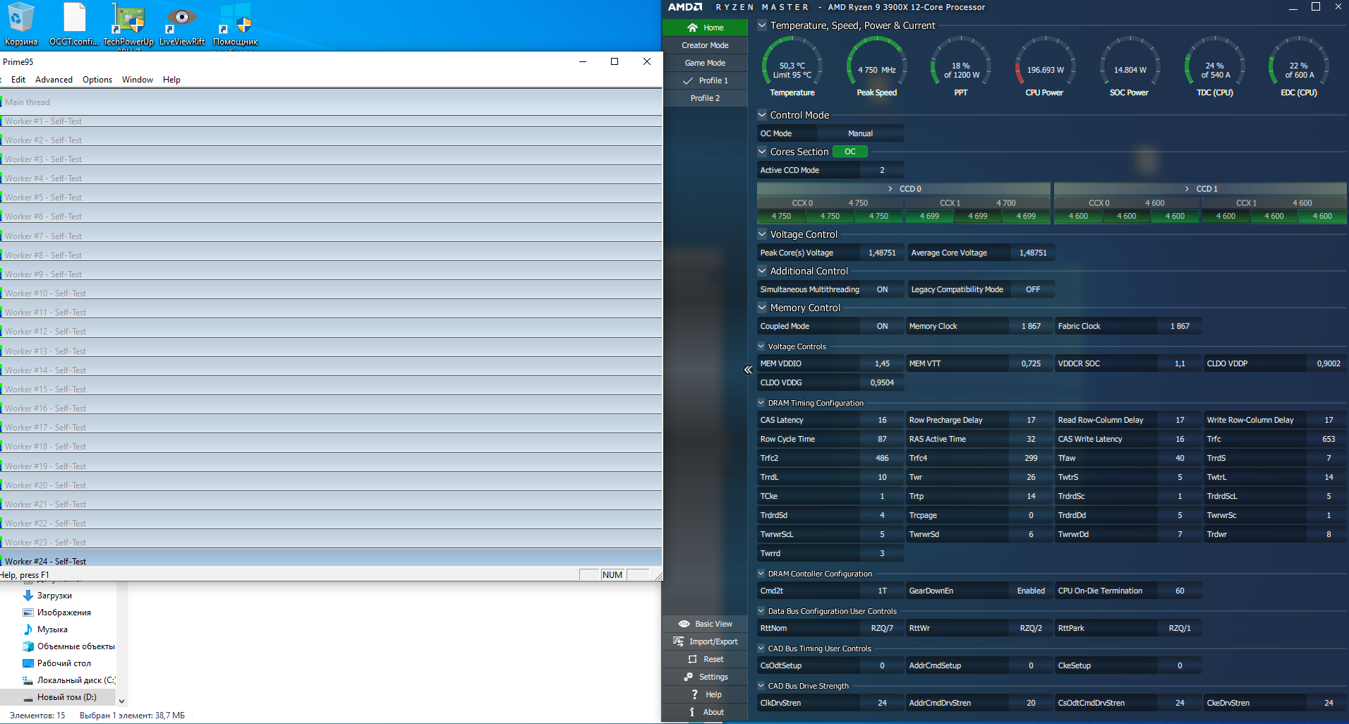

Пока попробовал немного вторички опустить
Результаты
1.PNG [ 698.15 КБ | Просмотров: 504 ]
Я не могу выставить CL=15, при деактивации gear down mode у меня наблюдается полная нестабильность системы. Причем неважно на какой частоте: хоть 3200, хоть 3800
А вот к VDDP и VDDG у меня есть вопросы: у меня их два: в основном биос и в меню AMD Overclocking. При этом в основном БИОС VDDP можно выставить только в качестве офсета (+х). При этом не понятно к какому напряжению этот "+" относится. Вычитал, что в меню AMD указыается напряжение до того, как управление напряжением передается в BIOS из закрытой AMD PSP. Поэтому хз как его выставлять....
И разве VDDP не должно быть ниже VDDG?

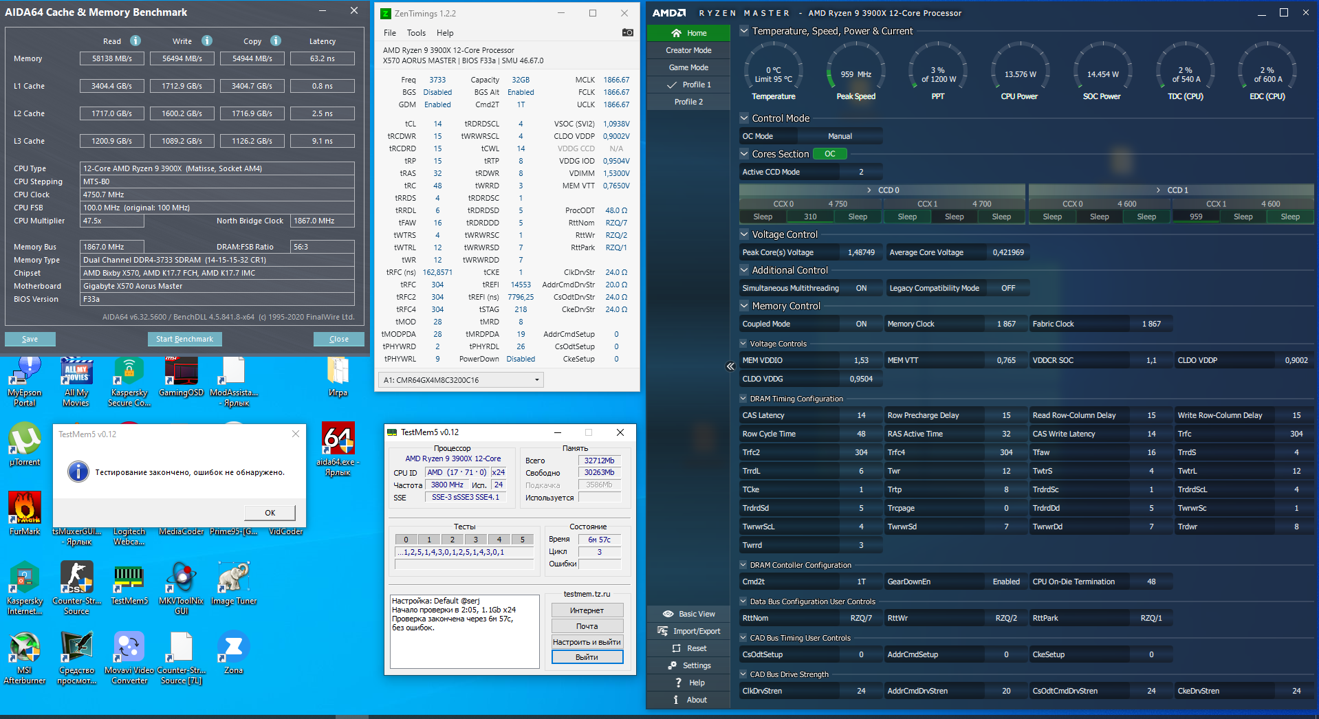

Вроде удалось каким-то чудом покорать 1900 IF, но с напругой 1,5В. И есть одна ошибка в мемтесте. Какие тайминги посоветуете остлабить, чтобы избавиться от ошибки?
7\3\5 (7\3\1) терминаторы поставь. проверь, потом проверь Procodt 40. Добавь на vsoc 0.025v+ тк ядра у тебя 4700\.. 4600\.. оставь в авто vddg vddp - все по очереди. И проверяй каждое изменение. Станет лучше- оставляй, хуже - ставь как было
Потом ras 30 rc 46... wrrd 4 можно потом попробовать.

1.PNG [ 447.7 КБ | Просмотров: 803 ]
AndreyHiTech писал(а):
1.55в на цпу 1.55в на память А я то думал перевелись оверклокеры, все в минус оффсеты крутят

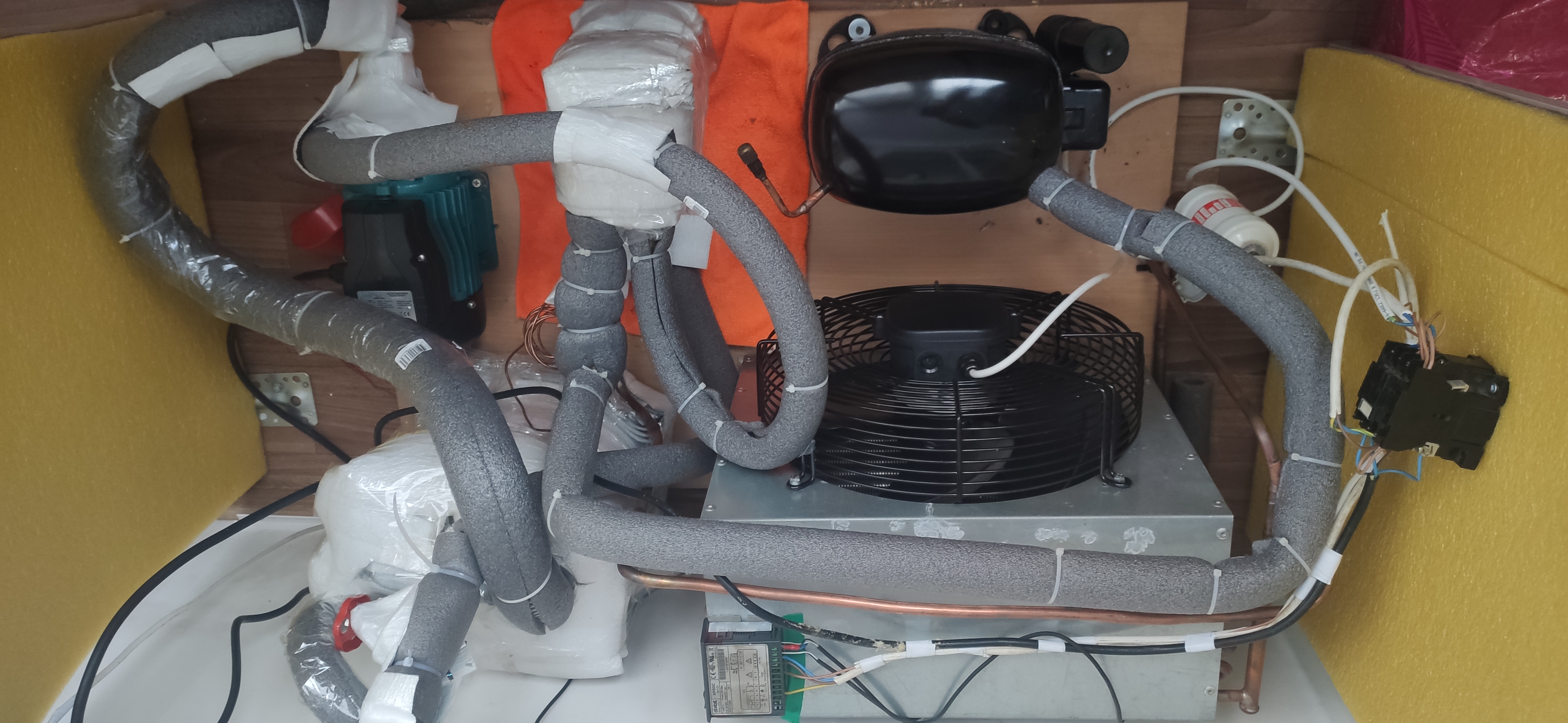

Так у меня же фреонка. Температура в контуре -15 стоит. Могу выкрутить до -30. Собрана у меня, чтобы отводить 750ВТ до температуры -23,3.
А фото можно?в л.с Что это за фреонка такая?
IMG_20210214_165610.jpg [ 2.76 МБ | Просмотров: 757 ]

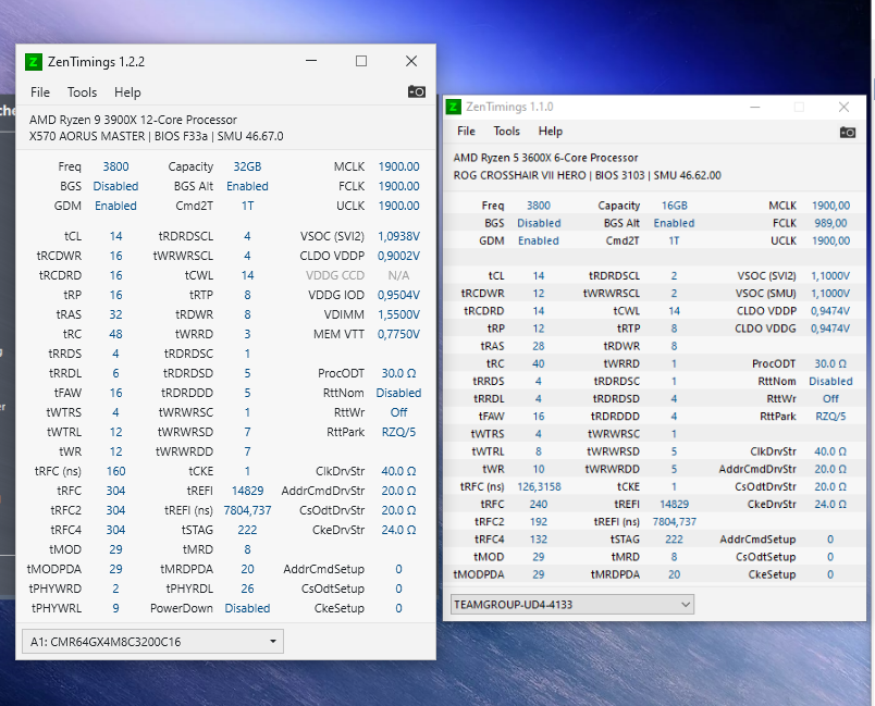

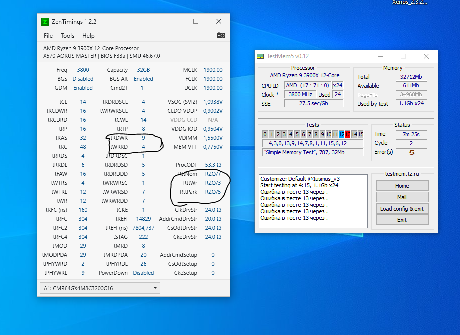

AndreyHiTech я попробовал, как в шапке (слева мои тайминги, справа - из шапки) - летят ошибки :( Что трогать пробовать?
1.PNG [ 318.4 КБ | Просмотров: 755 ]

zorro2004 писал(а):
так вот я смотрел шапку, 3800 с cl=14 брали только 2*8 пока вот не покоряется мне 3900 с CL=14.
3800 сл14 не пробовал я, сл15 1.46в только. Картинка в фотоальбоме. Хотя при 1.5в думаю сможет моя память. 3900сл14, да уж. амбиций вижу полно :)
Начни с малого, сл 16 тайминги с калькулятора. найди все сопротивления, напряжения. между сл свл 14 и 16 разница просто в 30-50млв, те вместо 16 ставишь 14 и +30-50млв, все остальное не изменно.
терминаторы 7\3\5 или 7\3\1 с них начни Единичные ошибки если остануться, то wrrd 4 или rdwr 9 wrrd 3\4 потом ras30 rc 46 можно будет поставить, но +10млв скорее всего потребуется. Ладно, у меня пол первого ночи, успехов и удачи!
Добавлено спустя 9 минут 34 секунды:
Скрытый текс
Ничессеее :crazy: :shock: штука дрюка какая :D

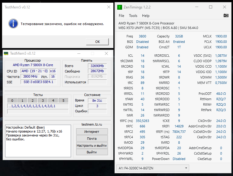

Регистрация: 03.02.2021
3800 error.png [ 197.11 КБ | Просмотров: 693 ]
система работает, нов тм5 ошибки, куда копать посоветуете?
tCWL 15, RttWR 3, RttPark 1. Напряжение предельно минимальное на память, если ошибки сразу идут, поднять вольтаж.
попробуйте VDDP убавить до 1В, если не поможет, включить GDM (правда при этом tCL станет в 16)

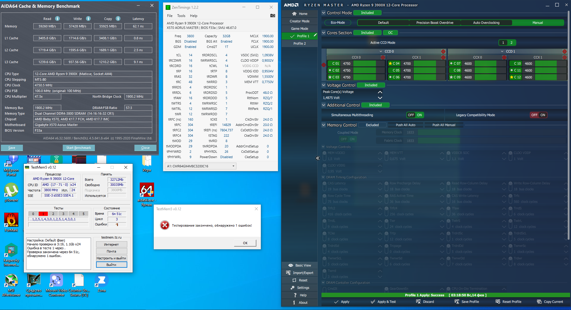

сделал, ошибки :(
ошибки
2.PNG [ 302.4 КБ | Просмотров: 653 ]
с этими же параметрами 3733 без ошибок пол часа крутится
3733
1.PNG [ 852.34 КБ | Просмотров: 653 ]
напряжение поднять 1,45v либо основные сделать 16-18-18-18-34-56 так же зачем-то завышены twrwr/rdrd scl

zorro2004 писал(а):
там ы xmp прописано 3800 cl14
есть 3200 сл14, 3600сл16, видно и 3800сл14 есть, но ты на них особо не равняйся, у тебя, как понимаю, 3200сл16... между первыми двумя и твоим в лучшем случае 40-60млв+ разница будет при отдних и тех же таймингах, либо не сможет память. А до 3го варианта вооще далеко...
zorro2004 писал(а):
сделал, ошибки
проверить 7\3\1, сравнить кол-во ошибок с 7\3\5 - оставить вариант с наименьшим кол-ом ошибок. кадбасы подбирай. 24-20-20-24-тест, 30-20-20-24-тест, 40-20-20-24 и тд смотри на кол-во ошибок - оставить вариант с наименьшим кол-ом ошибок.. проверить rdwr\wrrd 7\3 у меня было стабильнее, чем 8\3 8\4, хз почему.. Но каму то помогает избавиться от единичных ошибок(5 - единичные ошибки) 8\3 или 8\4 или 9\3 или 10\3, даже 8\1(кстати кальк что то подобное в последних версиях и советует) и тд.... - оставить вариант с наименьшим кол-ом ошибок. Хотя проверь как\что при авто rdwr\wrrd выставляет.
а вообще:
Попробуй вникнуть немного в процесс, что за что отвечает... В коротком тесте по количеству ошибок можно ориентироваться, становиться больше - возвращай как было, меньше - оставляй то, что изменил.. Я бы выяснил сначала на что каждая планка способна, потом расставил бы по слотам, потом при 16-16-16-32-48 fast 3800\1900 выяснил мин напряж рабочее при прокодт минимальном, но терминаторах и кадбасах в авто. Кстате калькулятор советовал 7\отключ\5 терминаторы, у меня висло при старте, но вариант рабочий(судя по картинке выше). Потом подобрал бы терминаторы, опять же ориентируясь на кол-во ошибок, потом кад басы... Все, фундамент есть, знаешь потенциал памяти, к тому же 10или20или30млв думаю меньше будет требоваться... И теперь можно и сл14 выжимать, первички крутить, просто прибавляя напряжение..
пс.. если при 16-16-16-32-48 fast 3800\1900 нужно будет 1.44в-1.46в, то печаль.. Были у меня предаторы такие, чуть лучше оемных там чипы..
Кто нибудь сталкивался с такой? Что за зверь, на что способна? - Corsair 8192 MB (DDR4-2137) - XMP 2.0 - P/N: CMR64GX4M8C3200C16
Именно с такими настройками сравни прокодт 30 и 53 по количеству ошибок. Те пресет как на картинке с 3800\1900 сравни с 30 и 53.. Выше пост, там человек пишет, что покоряется 3600 при прокодт 48, значит 46.3, 43, 40 достаточно для 3800. Как прокодт влияет при таком разгоне ядер как у тебя, я не знаю, возможно что самый минимут тут не пройдет.
Убери разгон цпу, пока не настроишь память. Потом вернешь. Может vsoc добавить нужно 25-50млв, так как разгон ядер вон какой, снять временно с ядер +- 200мгц пока память не настроишь, тк есть так же зависимость, нагрузка на ядра за счет большего кол-ва данных из памяти увеличивается.. Корочь вариантов много, начни по порядку..
При авто vddg vddp vsoc 3800\1900 комп работает, окна показывает? если да, то не трогай эти напряжения, хотя бы пока..
Фууухх :crazy: ...ифы я выдал достаточно, тестируй все по очереди, постепенно, по одному. Лучше 3 дня потратить на все тесты и найти идеал, чем лепить все кучей, наугад и неделями искать тот заветный вариант. Ну конечно можно зафигачить 1.6в...Нооо, боюсь не выдержит железяка, послав нафиг такого хозяина уйдет в мир иной :D
Самое главное, что то изменив - тестируй - и оставить вариант с наименьшим кол-ом ошибок
