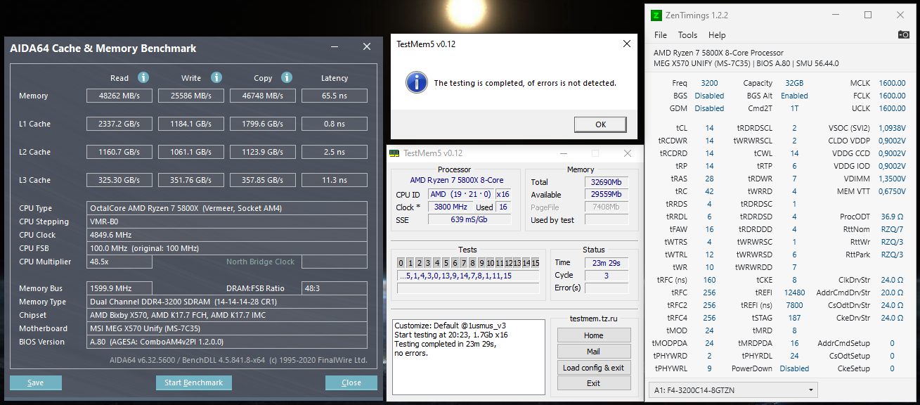

Регистрация: 03.02.2021
вроде максимум из 3200 выжал
3200 с14.png [ 293.01 КБ | Просмотров: 761 ]

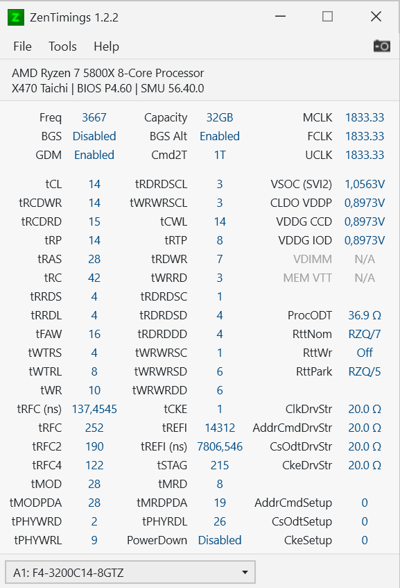

Поджал еще тайминги, чуть снизилась латентность и улучшилось копирование. Эксперты, что - то можно подкрутить еще или уже хватит?
Настройки памяти 3666-1.png [ 48.99 КБ | Просмотров: 730 ]

vorvort, RCDRD = 14 не едет?

fm_r2dsf писал(а):
RCDRD = 14 не едет?
К моему большому сожалению - нет. Снижение троек на двойки на скрине - ухудшается копирование, шестерок на пятерки - система не стартует.
из 3200 похоже да. Даже скорее всего перестарался. Оба SCL лучше в 3-4 поставить.
Win10 LTSC (1809) Asus TUF B450-Plus Gaming, Ryzen 5 3600 box
2x8GB Kingston HyperX KHX3200C16D4/8GX (HX432C16FB3K2/16) Hynix H5AN8G8NJJR-UHC

Peeckey писал(а):
а снижения SoC даст что? оно автоматом обычно 1.1 само ставится
Меньше процессор будет греться, токи утечки снизятся.
По идее на 1.47 - 48 В твоя память спокойно должна ехать 3600 Мгц, только tRCDRD 15 поставить. Как ориентир - мои настройки.
