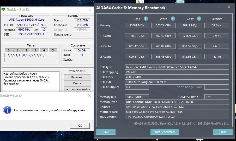

Вот выкладываю свои результаты,настройки наверное можно оптимизировать ,но дальще не стал лезть,лазить вынимать батарейку биос неохота больше)))
итого.png [ 3.25 МБ | Просмотров: 647 ]

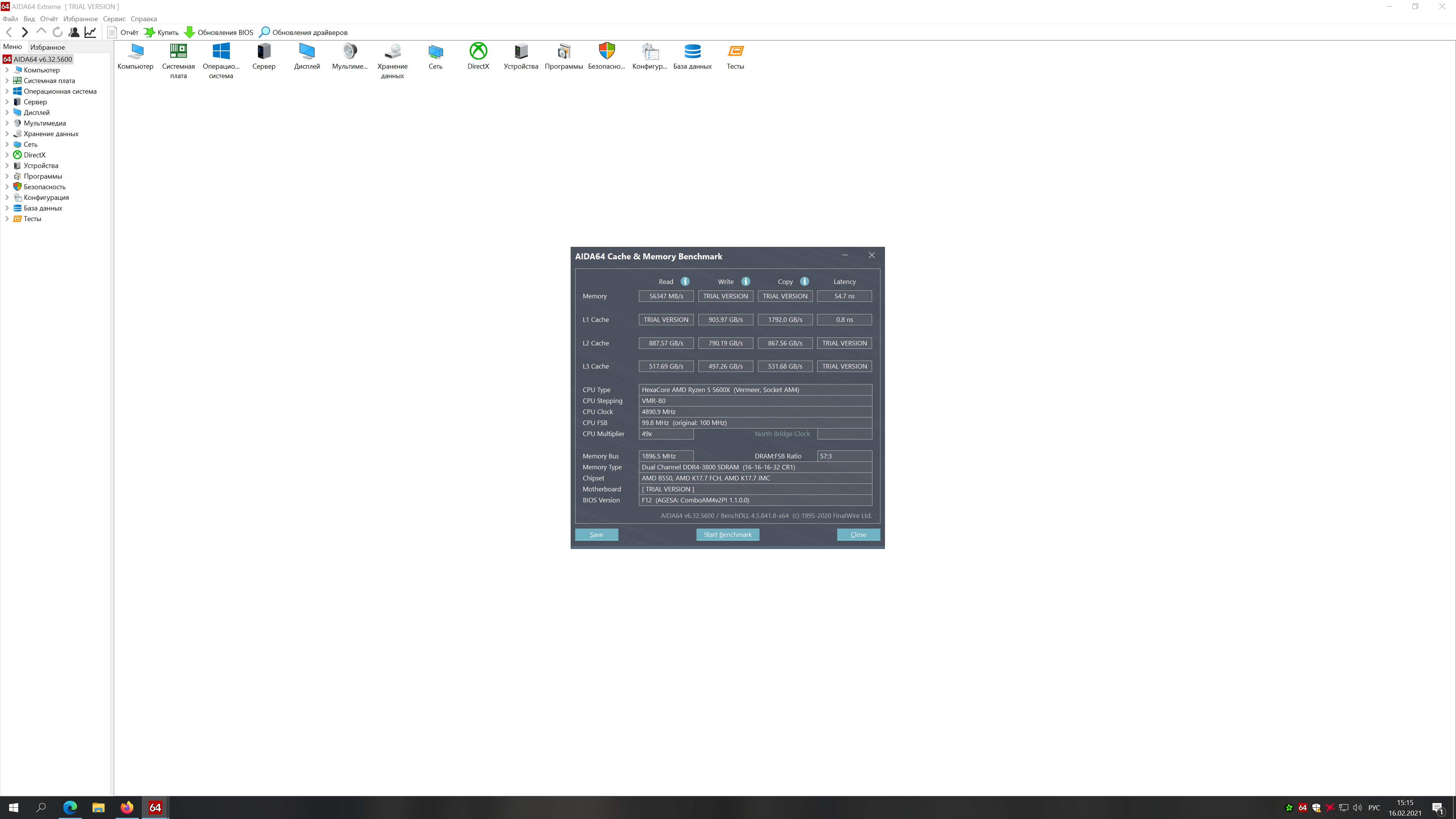

Регистрация: 12.06.2012
ivan-cykunov писал(а):
Cergik31 если не трудно скинь новый скриншот теста аиды по памяти , у меня тоже 5600 X , специально взял дорогой Gskil 3200 14-14-14-34 но дальше 3400 её не разогнать 15-15-15-35 это её потолок на 3400 МГц.
еще не знаю на что это влияет ,но когда ставил фикс на проце на 4700,то тест L3 cache был 650-670,но сейчас настройки другие
Добавлено спустя 3 минуты 40 секунд:
vorvort писал(а):
У тебя задержки хуже чем при 3600CL14, гордиться нечем. 3800CL16 - это 8.4 нс, 3600CL14 - 7.7 нс. Снижай частоту и ужимай тайминги, в играх после 3200 Мгц рулят задержки.
я не спорю,просто у большинства здесь память даже на такой частоте не работает стабильно и на фабрике 1900 чтобы 1 к 1му было,поэтому и остановился на таких значениях,в играх плавность идеальная все летает,думаю если даже что то ужать путем долгой настройки до 15-15-15-15/32 на частоте 3800, то это не даст ровным счетом ничего в играх (ну может 1фпс)
аида.png [ 598.23 КБ | Просмотров: 592 ]
