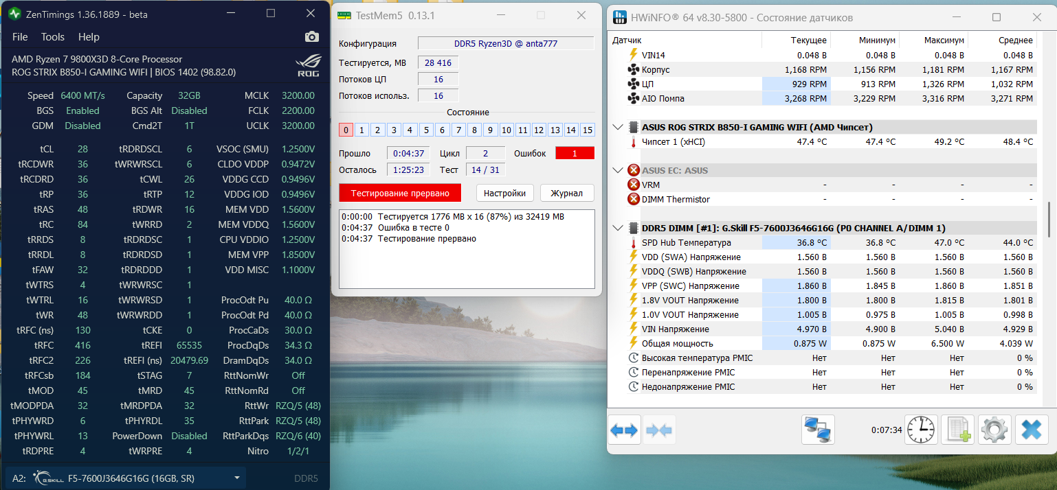

Господа, а при какой температуре хуникс а-дай теряет стабильность? По моим наблюдениям, как только планки достигают 50 градусов, то с большей вероятностью вылетает ошибка в tm5, если же 52 градусов, то гарантированно ошибка. Кинул сверху 120мм вертушку, но удержать в районе 50 градусов память даже с вольтажом 1.55 не могу.
Второй вопрос - ргб сильно нагревает плашки и как-то влияет на напряжение (просаживает возможно)? Не пойму, как без программ ее вырубить, в биосе stealth mode не отключает подсветку.
Скорее всего индивидуально. Есть примерная рекомендация не поднимать температуру выше 50*, но вообще думаю большинство и чуть выше выдержат. У меня до 60* на воздухе ошибок нет. Выше не поднимал. Вряд ли есть принципиальность между А-дай и М-дай. Я про одноранги если что. Хотя тут много владельцев А-дай, если что поправят.
Значит, настройка памяти неправильная, или "на тоненького" (узкое окно стабильности).
Мои и до 55 грелись в тестах - и ничего.

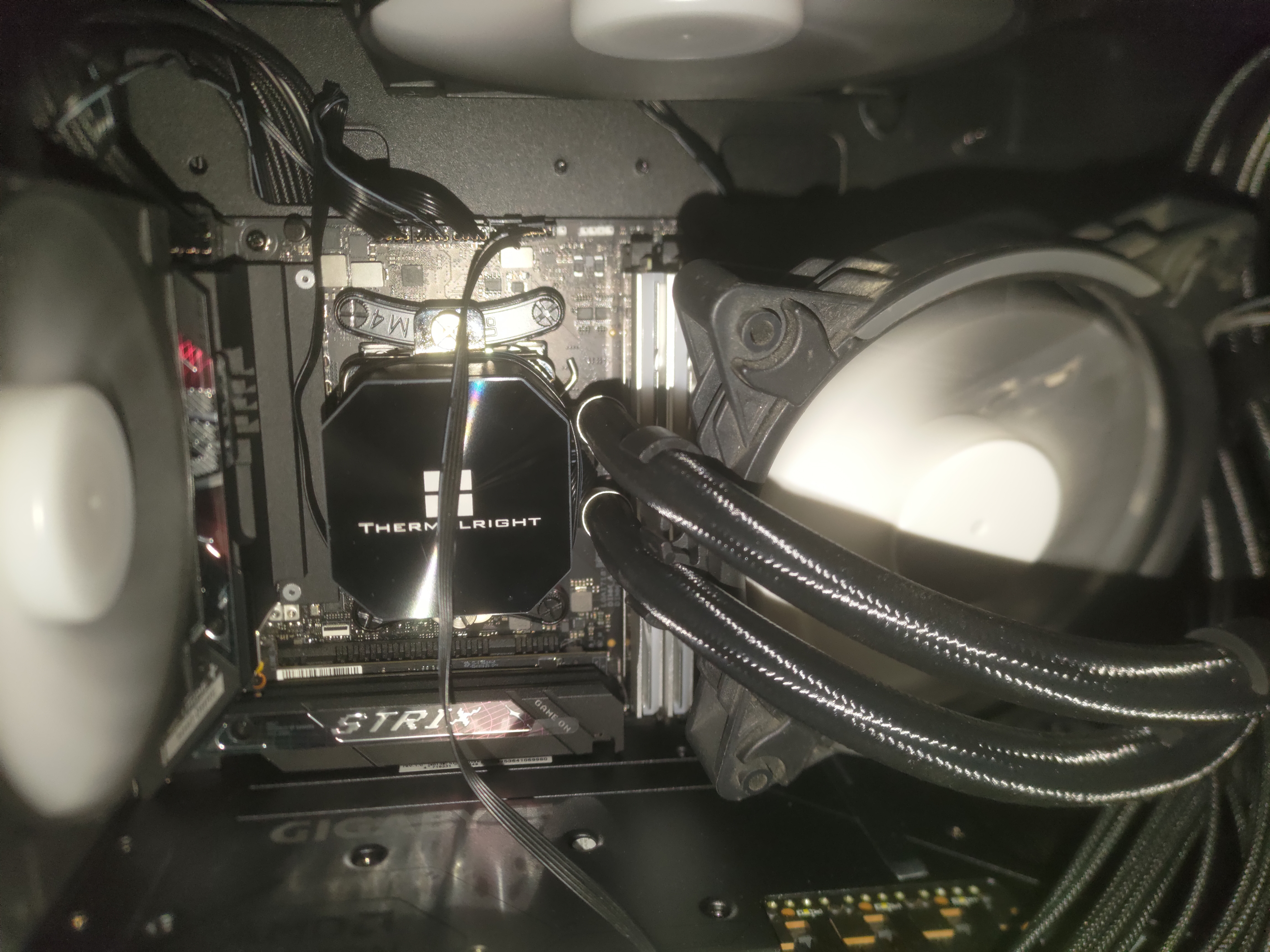

Согласен, узкое окно стабильности, а что можно тут подкрутить, дабы чуть лучше стабилизировать? Сейчас попробую сопротивления чуть снизить, возможно еще что-то надо. В целом 1.56в хватает для прохождения тестов на 28-36-36 6400, но вот при нагреве ошибки ловлю. fclk стабильна на 1.25, тестил с 30-37-37 таймингами, крашер и тм5 проходило часовой.
Снимок экрана 2025-12-28 141301.png [ 456.95 КБ | Просмотров: 410 ]
Тут еще проблема в том, что плашки вплотную друг к другу стоят, ибо мать двуслотовая и вертушку более близко придвинуть не могу, кабель 24пин мешает.
P_20251228_1414091.jpg [ 6.79 МБ | Просмотров: 410 ]

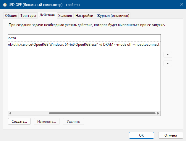

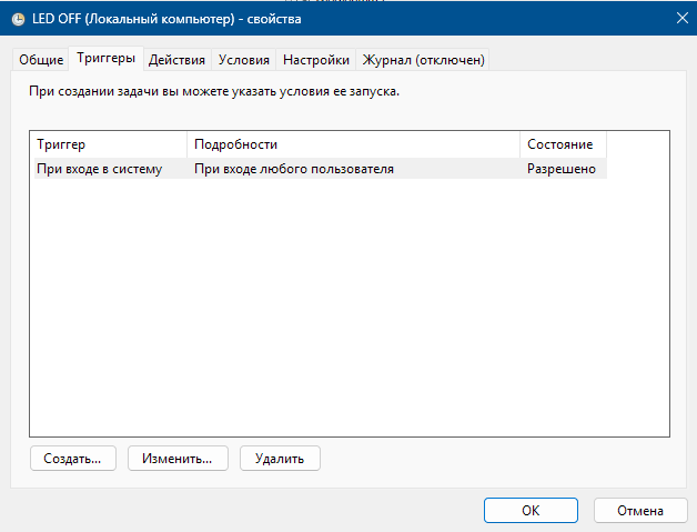

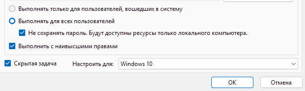

Регистрация: 21.03.2019
Фото: 49
асус крейт
Это в мусорку. Есть утилитка OpenRGB. Ставишь ее, потом в планировщике делаешь скрытую задачу и она выключает подсветку RAM при запуске винды до следующего отключения питания ПК.
image_2025-12-28_14-38-51.png [ 17.59 КБ | Просмотров: 391 ]
image_2025-12-28_14-39-35.png [ 10.73 КБ | Просмотров: 391 ]
image_2025-12-28_14-39-51.png [ 15.6 КБ | Просмотров: 391 ]
В поле "добавить аргументы" ввести параметры:
Код:
-d DRAM --mode off --noautoconnect

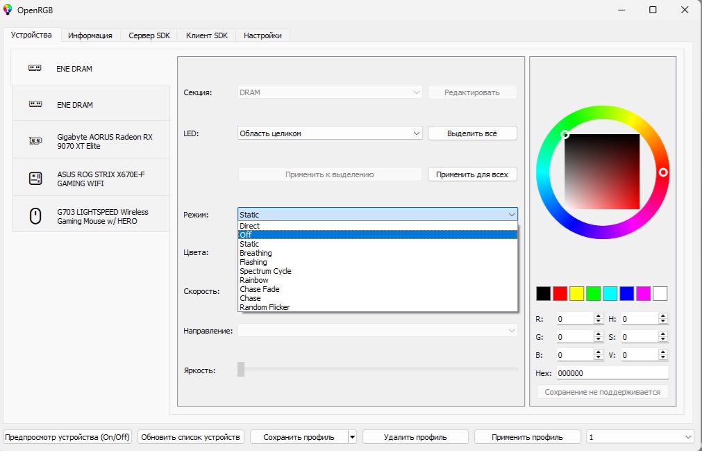

Зачем так сложно, в самой проге вырубаешь подсветку и всё.
openrgb.jpg [ 117.79 КБ | Просмотров: 382 ]
Зачем так сложно? Можно просто создать профиль, и отключить подсветку. Потом в настройках старт вместе системой и "становить профиль при запуске".
Я бы поставил CL30, если не хочешь ещё поднимать напряжение. Разница 28-30 с гулькин нос. Это больше для красивых циферок.
А так, любые плашки Hynix уж до 55С точно должны нормально работать. Это как минимум. Если только у тебя не какой-то экстремальный разгон, где узкое окно стабильности предполагается само собой.
R9 7900X + Thermalright FS140 / ASUS Rog Strix X670E-A / G.Skill Trident Z5 6200 CL30 / RX 7900 XTX Sapphire Nitro+ / Thermaltake Toughpower 1050W / Fractal Meshify 2
Зачем так сложно?
Чтобы не висела в трее и в памяти она. Запустилась тихонько, выключила подсветку и закрылась.
9800X3D|X870E Hero|G.Skill 2x16Gb 8000cl34|Palit 4080S GP OC|Seasonic PRIME TX-1600 Noctua Edition|PG27UCDM
Регистрация: 23.06.2019
Она и без этого шаманства запускается, применяет профиль, и закрывается. Нигде не висит.
