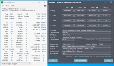

Господа, я так понимаю, результат у меня ниже среднего?
8.PNG [ 1.1 МБ | Просмотров: 1072 ]
Добавлено спустя 1 минуту 46 секунд:
но стоит мне вторичку опустить ниже 17 и появляются ошибки в ТМ (((
https://valid.x86.fr/emrpcl
Профиль системы: https://sysprofile.ru/p/1/Zorro
Хороший результат, для такой эксклюзивной памяти.

Регистрация: 20.09.2004
The KMS Может еще посоветуете подкрутить, чтобы улучшить результат?
Кстати очень инетерсный результат: чем выше частота памяти, тем ниже разгон CPU поулчается. На 3600 - я могу взять 4800, а вот 3800 уже 4600 мой предел, потом лезут ошибки памяти....

zorro2004 писал(а):
и в чем ее эксклюзив? )))
VSOC 1.1 VDDG 1.03 RttNom откл
Корсары все реже и реже люди покупают, их минус в странных настройках и необходимом высоком напряжении, ну если у T-Force, это нивелируется огромным разгонным потенциалом, тот у Корсара всё хуже в этом плане.

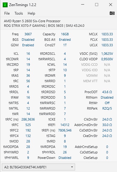

Всех приветствую. Встал вопрос, 3733 не вывозит мать с x370 чипсетом (в тестах сразу ошибки или гаснет монитор даже при SOC 1.125), а 3666 cl14 не берет. При снижении tcl в тестах сразу ошибки Zen+
Что можно подкрутить? trcdrd тоже не получилось ужать, на 18 ошибки сыпятся
Стоит ли пытаться гнать память без разгона ЦП? Будут ли позитивные, отличные от этих результаты? Разгон 4000mhz Vcore 1.331v
Soc 1.06v
Dram 1.39v
123.jpg [ 69.47 КБ | Просмотров: 854 ]
Ryzen 5 5600X CCD2 4400mhz 1.22v, Asrock B550 Taichi, B-die 3800 CL14 1.518v, Gigabyte Gaming OC RX 6750XT, Chieftec Nitro 2 85+ 850W
Может и КП процессора не вывозить и мать тут не при чем, да и зачем вам частоты выше на зен+.

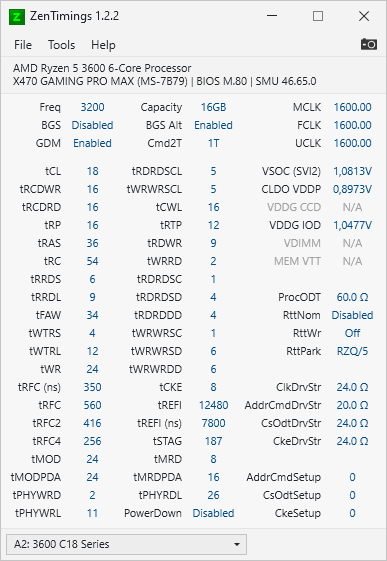

Ребзи, взял на пробу, так скажем, Patriot'ы.
Выставил 3200Mhz 16-16-16-36 и вот так:
ZenTimings_Screenshot.png [ 32.15 КБ | Просмотров: 699 ]
По итогу: на первой минуте TM5 свыше 50-ка ошибок и перезагрузка ПК.
DRAM Voltage - 1.4
SOC 1.1
Или я не в ту сторону копаю, или совсем беда с чипами. Кстати, SK Hynix чипы, но не ясно CJR/MFR или AFR.
Фольга вместо радиаторов, да и вообще... Лучше уж микроны поискать) А вообще в свете всех последних событий я бы немного разорился и взял уже хорошую память на некоторое время вперед. G.Skill уже подорожали в ДНС на 1000-2000 р за день, Микронов нет практически, но первые есть в наличии ещё.
