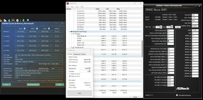

Регистрация: 15.05.2020
kamar писал(а):
Можно на ваши вольтажи и тайминги взглянуть, завтра попробую))
i5-14600kf, андервольт офсетом -0.170
Asus TUF B760M WIFI BTF
Netac Z RGB DDR5-6200 CL32 2x16 ГБ, разгон в 7200Mhz 34-44-44-56
DRAM VDD 1.41
DRAM VDDQ 1.33
CPU SA 1.2
CPU VDDQ (TX) 1.2
CPU VDD2 1.316
p.s. вольтажи нижние границы не искал, поставил можно сказать по шапке
1.jpg [ 114.98 КБ | Просмотров: 1938 ]

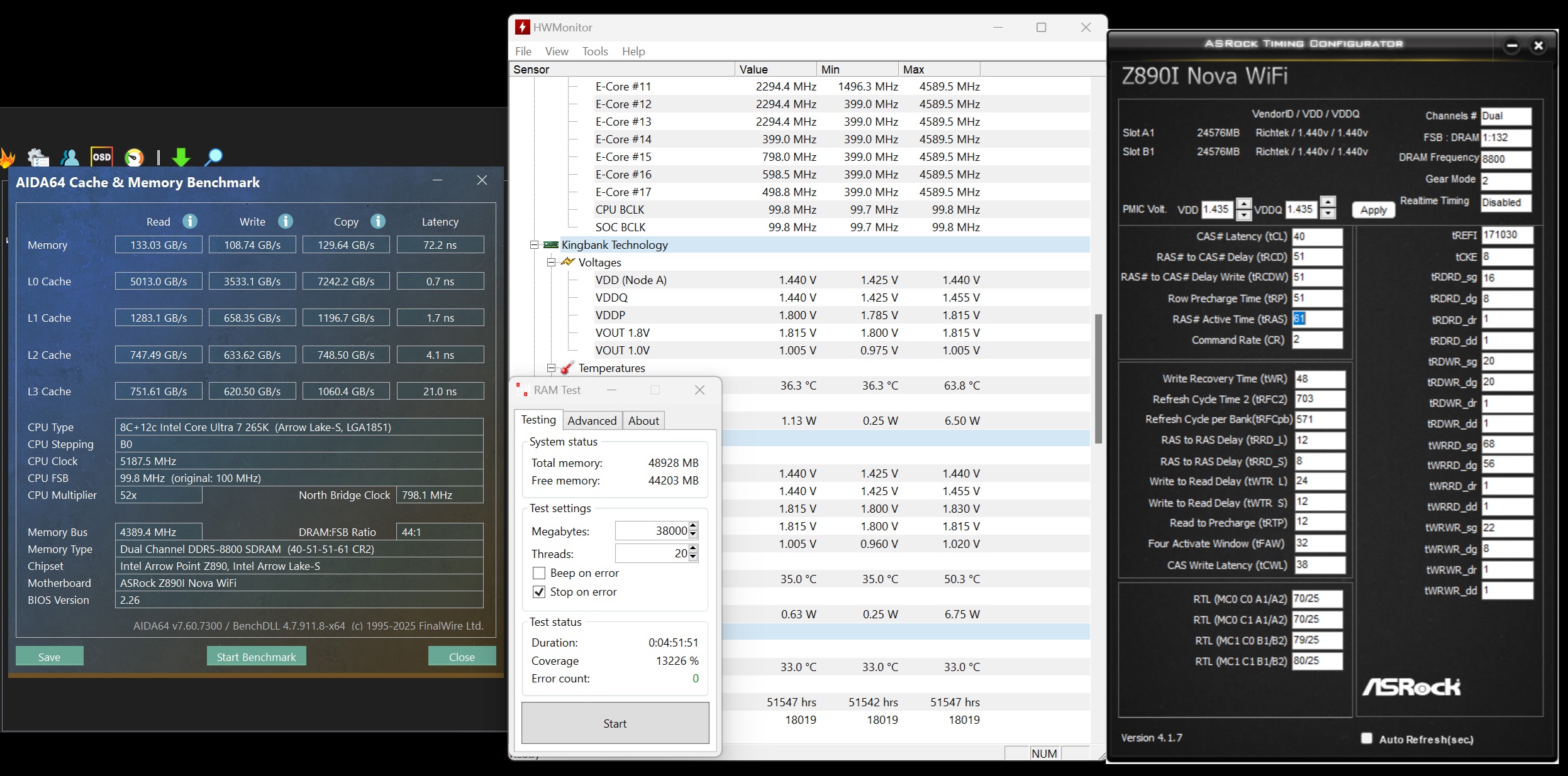

Регистрация: 22.03.2022
Всем привет! Подскажите как поднять скорость записи на 890 асроке пожалуйста. Выше 108.000 не идёт, только если шину погнать, то 115.000. На странице 770 тоже самое, ни кто не помог.(Сообщение Добавлено: 24.03.2025 18:55 ).
8800 108.000.jpg [ 746.17 КБ | Просмотров: 1891 ]
Регистрация: 24.03.2006
Откуда: Moscow
Фото: 266
gungstar писал(а):
rtt odt в авто
все одт авто, вкл только тренировка одт.
ccdl_wr не применяется для скорости записи (с значением 88 скорость та же, что и со значением 22), а именно - изменение wrwr_sg с 88 на 22 не приносит никаких улучшений записи, только копирования. Ниже 22 на скорости 8800 ставить нельзя -нет старта. wrwr_sg можно ставить в авто, значение берётся с ccdl_wr. Например в 890 МСЙ или Асус данной Проблемы нет, такое же поведение у Колор фулл. Исправят ли это в биосах непонятно. Те кто хочет купить Асрок 890 или Колорфул 890 - подумайте, готовы ли терять на ровном месте 20.000+ скорости записи...
