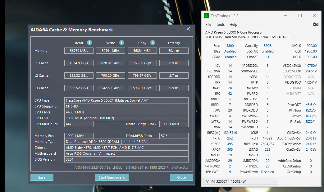

Господа, товарищи, The KMS personally, и другие уважаемые форумчане, знающие толк в RAM OC!
Поизгалялся над своими планками (дабы заставить таки их заработать с CL14), и остановился пока на таком конфиге (интересно все-таки на что они способны).
тест Vdimm 1.536v
3800CL14-tests.png [ 1.85 МБ | Просмотров: 929 ]
Ищу ответа на вопрос(ы):
1) Имеет ли смысл гнаться за RCD 14, или 15 это какой-то физический предел для них? Потому как своими силами не смог их уговорить пройти тесты без ошибок при 14.
2) Есть ли в этом конфиге потенциал для снижения Vdimm без потери производительности, в том смысле, что может я по неопытности пережал чего, или наоборот не настроил, к примеру CadBus-ы какие нибудь или RTT? Честно признаюсь - не силен в этих тонкостях.
Вообщем если есть что подсказать/поправить, буду весьма признателен.

vol2008, физически этот комплект не возьмет tRCRD 14, немного не тот бин, мои профильные берут 14 а практические такие-же плашки G. Skill без приставки NEO уже никак, ну и лучший бин позволяет tRCF выставлять на 229. Практически в тестах это может даст -0.01-0.02ns, в приложениях же прироста вообще не будет :D
VSOC на постоянку я бы попробовал снизить, а с сопротивлениями тут все индивидуально, все вендоры использующие b-die, кроме G. Skill, в этом плане индивидуальны, но ProcODT 30 должно поехать.

The KMS
Да... я так и думал (насчет стены). На постоянку ("Nothing is more permanent than the temporary" :-) - вдруг с новой agesa проц поедет без ошибок на 2000+) есть профиль 15-15-15-30-42 (тот что в таблице) - там Vsoc 1.1 и Vdimm 1.44, проверенный временем, а тут 1.2 Soc - ставил по совету одного корейского (а может китайского )) ) знакомого, и просто не уверен был, что с tCKE 9 и сооотв. таймингами (RC, FAW и WR) ниже 1.2 стабильно поедет, так как х.з. как там проц. устанавливает cldo_vddp с vddg, когда они в Auto, но ставит то что нужно.
Ларку я кстати прогонял давеча, челлендж так сказать был на ветке zen3, правда в 720p. По-подробней напиши, как бенчить: Direct X какой (на fps влияет), настройки графики там, ну и т.п. И память 3200 с какими primaries?

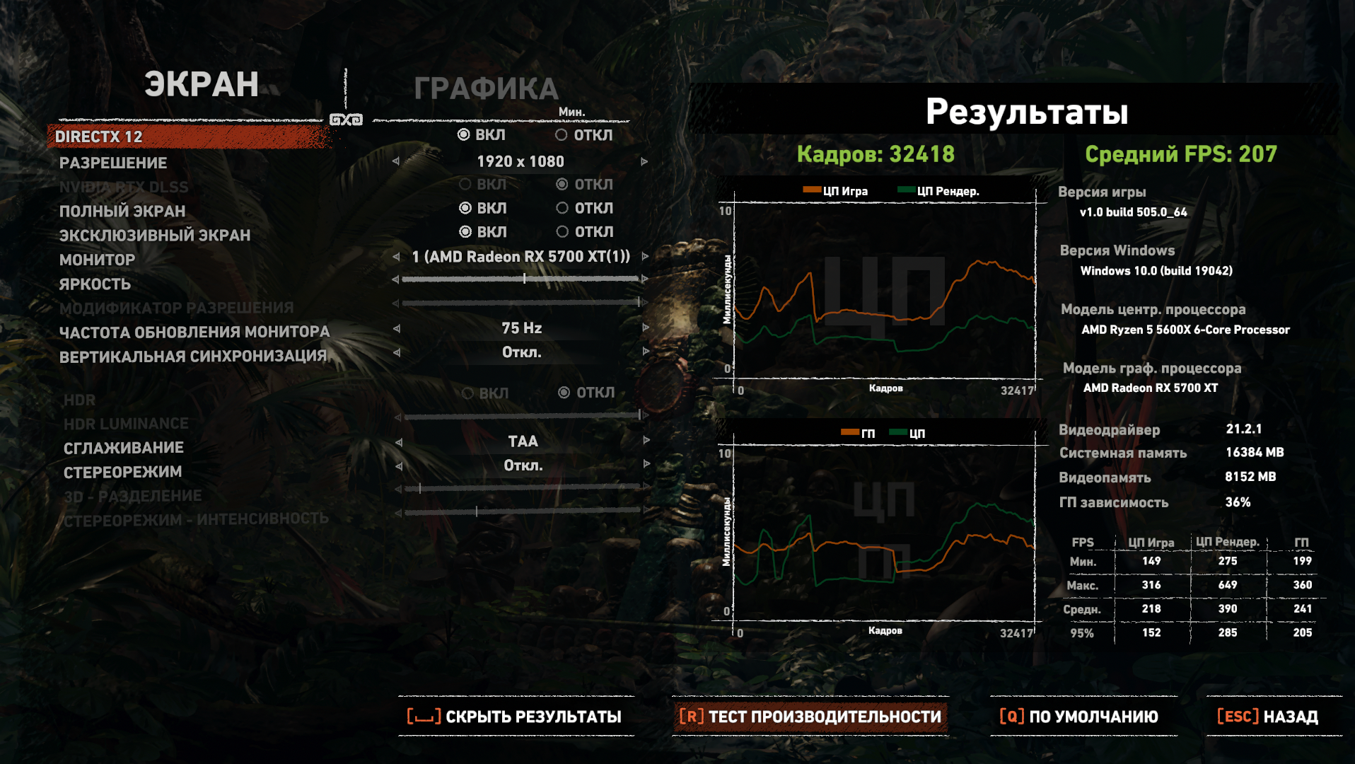

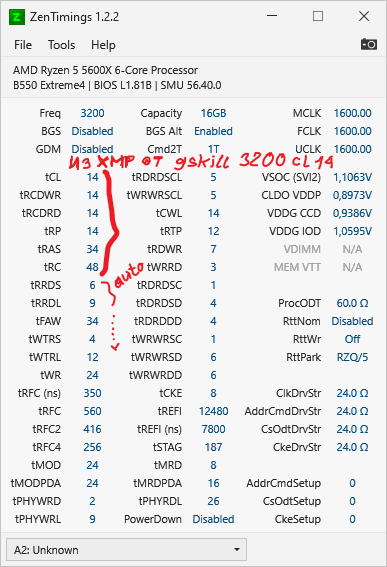

The KMS
Держи (бенч в бесплатной демке) - вдруг мой проц до лета не доживет, или еще что... :-) .
Первички для памяти взял с какого-то G.Skill 3200CL14 b-die, остальное в auto
если это конечно то, о чем ты говорил

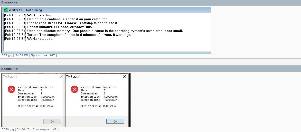

Регистрация: 01.03.2012

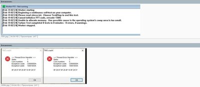

Подскажите а для тестирования в прайме, тестмем5 надо файл подкачки полюбому? В ветке процессоров райзенов 3000, один пишет - да, другой говорит что таких ошибок нету и у него нету файла подкачки.
На ам3+ у меня тоже не было подкачки, тестил в тестмеме и все было ок. Тут же разогнал память - валится 1 поток в тестмем, при таймингах fast, вписываю safe, добавлю вольтажа - тоже валится. Проц не трогал. Вот сбросил биос - тоже валится.
Прайм так и пишет - надо файл подкачки, тестмем - не знаю номер ошибки.
555.jpg [ 34.04 КБ | Просмотров: 728 ]
5556.jpg [ 24.64 КБ | Просмотров: 728 ]
Ну вы попробуйте в разных вариациях, а вообще данное окошко, может быть фактом неправильно настроенной памяти. На стоковых настройках тоже фейл с ТМ5? Ну и разгон так не работает, как вы описываете его, все делается пошагово а не тупо вписываются значения с калькулятора.
The KMS у меня ошибки в прайме и тесттмем при дефолтных настройках
Добавлено спустя 6 минут 7 секунд:
Поставил файл подкачки - отвала ядра/потока нету

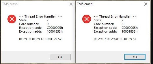

Так может скинуть их сюда, чтобы указать на ошибки?)
✪ R9 5950x ✪ Asus Crosshair VII ✪ G.Skill Trident Z Neo [F4-3600C14D-16GTZNA] x2 ✪ RX 6900XT Formula ✪ Super Flower SF-750F14MP
t.me/The_KMS
Последний раз редактировалось The KMS 19.02.2021 21:48, всего редактировалось 1 раз.
The KMS
Только запускаю тестмем - две таких ошибки, отвал 1го потока, и тестирования идет. И прайм только запускаю получаю отвел 1 потока.

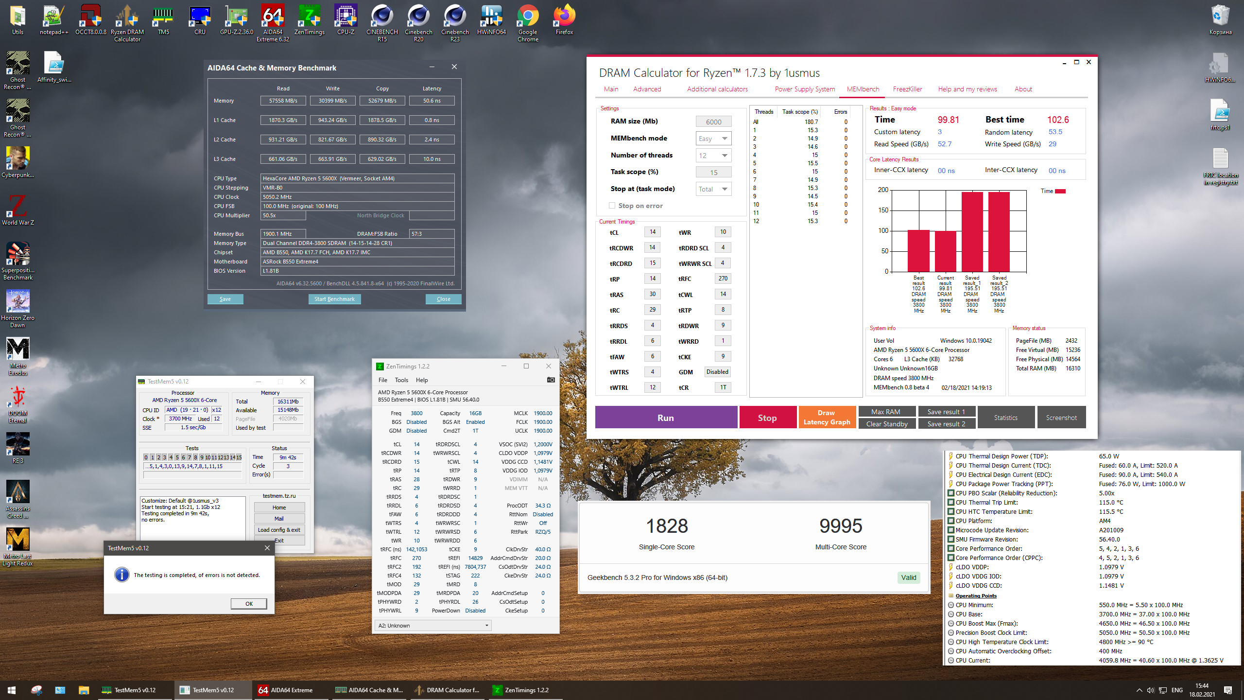

The KMS что можно сделать, чтобы tFAW=16 поехал?
