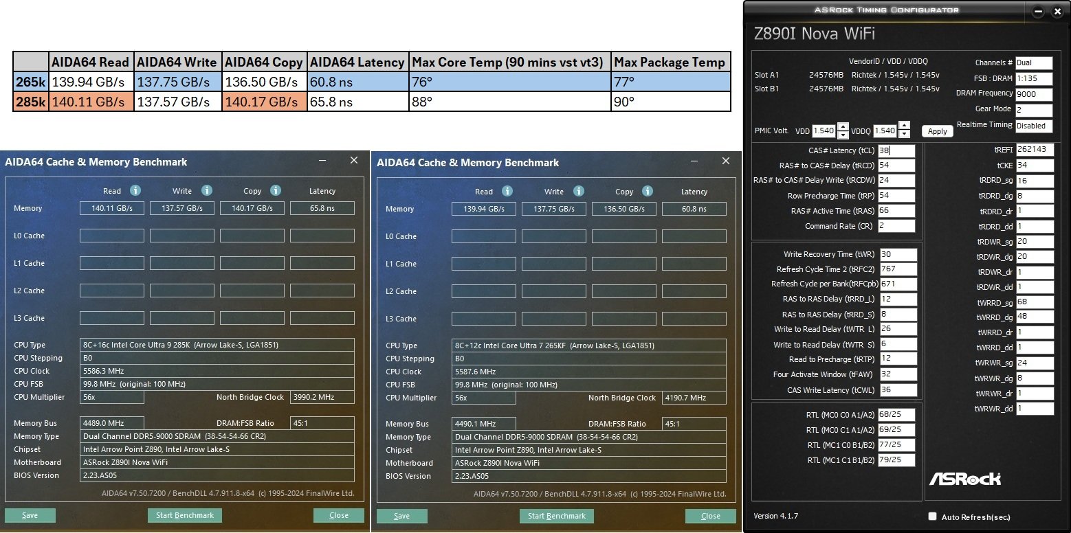

Антон_Мск писал(а):
CHiCHo писал(а):
потому как надо NGU и D2d разгонять, заодно и Latency меньше 70нс будет, вам лучше в тему по Core 200 Ultra написать
Выше 115.000 не поднимется скорость всё равно, написал и туда.
cтранно, должно быть близко к моему результату, с учетом того что у меня открыто много чего и в фоне крутится пачка процессов.

Антон_Мск писал(а):
У тебя нет этой проблемы, не Асрок ведь и не Колорфул. В шапку добавьте, что б ни кто ни купил невзначай.
я бы не был столь категоричен, на этой плате от Asrock есть очень достойные результаты

Добавлено спустя 2 минуты 16 секунд:
и еще как вариант
9000c38 - 285k vs 265k.jpg [ 271.53 КБ | Просмотров: 3294 ]
Ultra 285K 5.8P 5.2E / Apex Z890 / 48Gb ADATA 9200@9333CL40 / RTX5080 Gigabyte/ Watercooling

Регистрация: 03.06.2003
Откуда: DE
Антон_Мск писал(а):
хмммм. Значит это где-то в биосе включается что-то. Чего-то я не вижу сам, уже всё перелопатил, у ссд 25.000 стартов за 3 платформы. Можешь узнать у этих добрых людей, как они подняли запись?
я написал выше что напрямую от d2d и ngu зависит, дальше уже тайминги подкручивать, по Asrock Z890 есть тема на overclock.net, проще там глянуть последние 20-30 cтраниц.

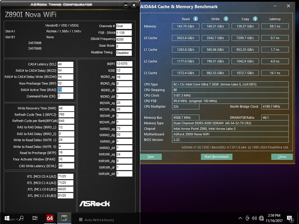

Регистрация: 22.03.2022
Alexey1977 писал(а):
Да, спс. Поставил 36 и 32, пользователь с 770 страницы подсказал. Буду тестить кранчером проц+память, как радики откиснут, замочил их в лимонке, пока Ноктуа д15 юзаю и память на воздухе. Просто привык к прошлым платформам - сначала память, потом проц. А тут оказывается отстал от жизни, всем спс!
8800 40 1.435.jpg [ 512.56 КБ | Просмотров: 3232 ]
