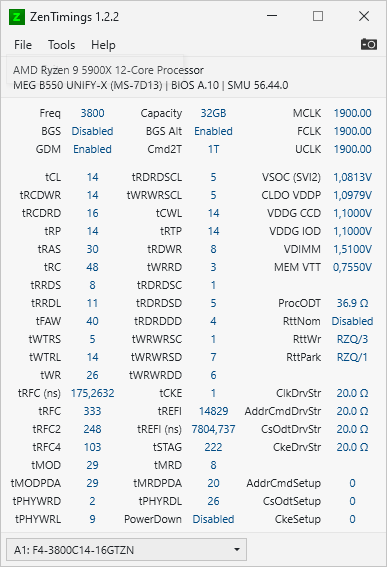

fm_r2dsf, tRRDS tRRDL =4 не едет? Чтение низковато, в трее задач и процессов много?

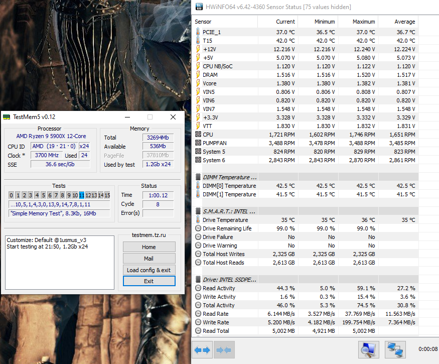

АК_47 писал(а):
Только запускаю тестмем - две таких ошибки, отвал 1го потока, и тестирования идет. И прайм только запускаю получаю отвел 1 потока.
Стим, клиент дискорда, клиент телеграмма, хвинфо, панель радеон, аи сьют.
Добавлено спустя 3 минуты 6 секунд:
Едет и tFAW=16 едет при этом, но чтобы пройти линпак требует 1.5В на память, сейчас 1.47 стоит.
MSI Z890 Carbon | Intel U9 285K | 4x64GB DDR5-7200 | Sapphire Nitro 7900 XTX
Asus X870E Extreme | AMD 7950x3d | 4x48GB DDR5-6000 | Zotac AMP RTX 5070Ti
Куратор темы
Регистрация: 02.05.2020
Фото: 22
Примерно тоже самое все, но скорость в районе 57000, но камень сейчас на 4200 работает.
Сорри, tRRDL 6 должно быть.
Ты что в биосе выставлял в Tweaker's Paradise?
✪ R9 5950x ✪ Asus Crosshair VII ✪ G.Skill Trident Z Neo [F4-3600C14D-16GTZNA] x2 ✪ RX 6900XT Formula ✪ Super Flower SF-750F14MP
t.me/The_KMS
Регистрация: 01.03.2012
The KMS писал(а):
И? Мы то как поможем?!
На просьбу скинуть скрины, скинул скрины) Крашится ядро/поток при сбросе биоса, дефолт память 2600, при xmp профиле родном на 3000, и в разгоне на 3600 тоже. Имеет смысл скидывать дефолт настройки биоса на скринах?
Как только поставил файл подкачки, все норм, прайм без ошибок, тестмем тоже весь проходит.Сколько тут сидит пользователей, а ничего никто не посоветует.

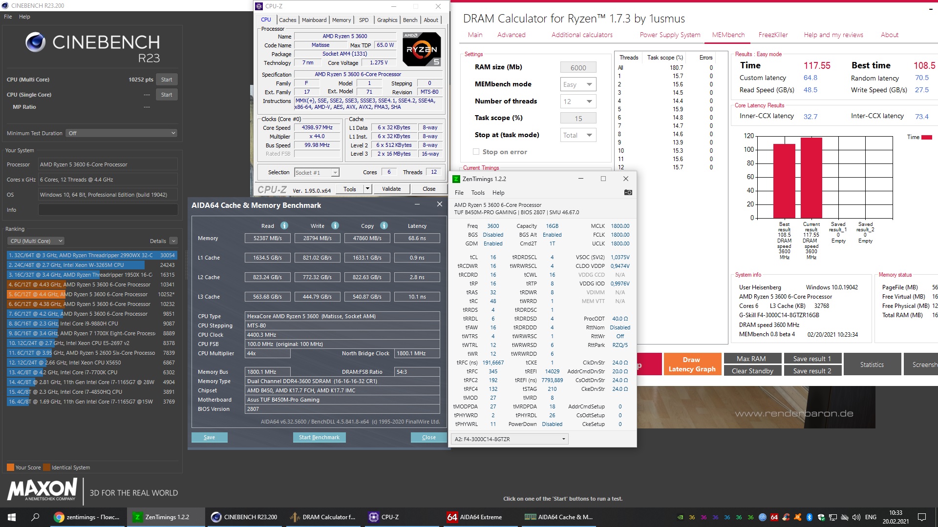

Регистрация: 22.03.2012
Всем доброго времени, суток. Хочу совет. Имеется материнская плата asus tuf b450m pro gaming и ryzen 5 3600 (довольно удачный 4400 МГц при 1.275 в). Приобрел память trident f4-3000c14d-16gtzr. При всей удачности процессора в плане частот, с контроллером я так понял повезло меньше, все safe профили из калькулятора на 3733 и 3800 нестабильны. 3800 сразу в ребут. При 3733 очень странно себя ведёт. Мемтест проходит полностью на профиле экстрим пару часов без ошибок, но к примеру prime 95 blend или Aida 64 в комбинированном тесте процессор + память в ребут. Частота 3600 абсолютно стабильна на safe профиле при любых сценариях и с разгоном процессора до 4400, все стресс тесты, что у меня есть проходит. Вообщем смирился я с фабрикой не выше 1800 и хочу затюнячить тайминги на частоте 3600. Fast профиль 15-15-15.. даже не включился, пришлось доставать батарейку. 16-16-16-16-34-50 стабильно с вторичками от safe профиля. Но хочется их максимально ужать по фен-шую. Как лучше это сделать? Взять вторички с профиля fast? Или как то по другому?

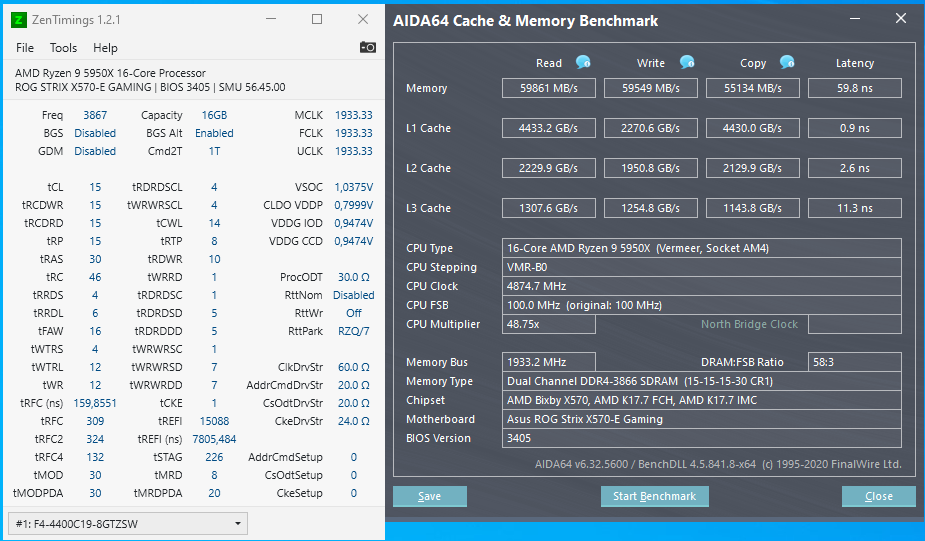

Регистрация: 22.01.2021
Лично я в тайминги залажу время от времени, пробую настраивать, но без фанатизма и по базовым формулам. Ни fast, ни safe калькулятор у меня не поехали.

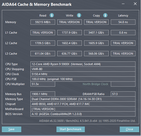

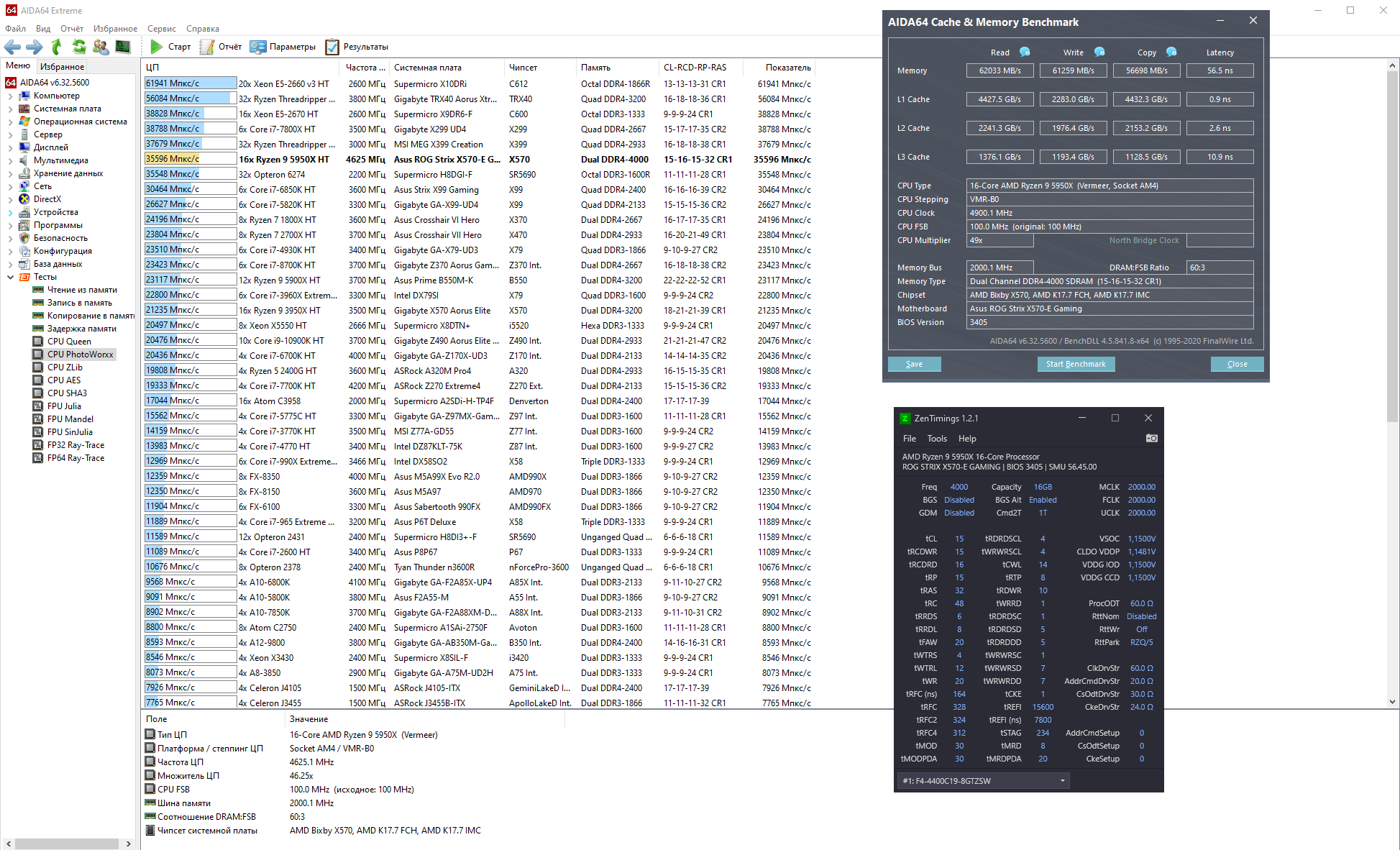

Если твой G.Skill это Samsung B-Die, то ставь напругу 1.45-1.5В и уменьшай первички по одному таймингу за раз на двойку пока TM5 не начнёт сыпать ошибками. По моему опыту на первичках он либо выплёвывает их сразу, либо велика вероятность что всё будет ок. Далее если хочется солидно уменьшить латенси минимальными усилиями, то tRC/tRFC. tRC ≥ tRAS + tRP. tRFC я просто поделил пополам от выставленного авто. Мне это дало -3нс. Другие вторички я не трогал.
И еще учти, что если температура плашек в тестах достигнет 50С, то оч вероятно возникнут ошибки от перегрева. У меня плашки выдерживают долгие тесты только с активным охладом.
zt 14-16-14-14-30-48-333.png [ 33.64 КБ | Просмотров: 955 ]
aida 14-16-14-14-30-48-333.png [ 114.36 КБ | Просмотров: 955 ]
14-16-14-14-30-48-333.png [ 428.11 КБ | Просмотров: 955 ]

АК_47 писал(а):
Ответьте мне кто-то хоть на счет моих отвалов и файла подачки :cry:
Так попробуй включи его, зачем вообще отключал?
5900x, msi unify x, f4-3800c14d-32gtzn, rtx3090, dark power pro 11 850W
Регистрация: 29.03.2017
АК_47
Исчерпание лимита на выделение памяти приводит к вылету приложений, а в отдельных случаев и системы в целом. Полностью аппаратно исправной системы.
Windows 10 #17268971
Включите его, ничего вашему SSD не будет. Тем более что у вас 32ГБ и система редко в ФП полезет в реальных задачах
Решил в итоге не задирать слишком напругу, оставить щадящий режим так сказать. Усложняет момент, что каждый раз нужно лазить в системник доставать батарейку при неправильных настройках памяти. Понимаю, что с b-dye можно выжать больше. Возможно вернусь к этому вопросу позже. Но есть подозрение, что G-Skill в новых партиях своей памяти ставят уже все что у них осталось, а это лучшее из худших. И разгон соответсвенно не тот, который был на первых партиях, когда у них этих чипов было до хрена)
PS Извините, но в свои то годы не могу разобраться как спрятать картинку под спойлер.
my_tests.jpg [ 584.99 КБ | Просмотров: 859 ]

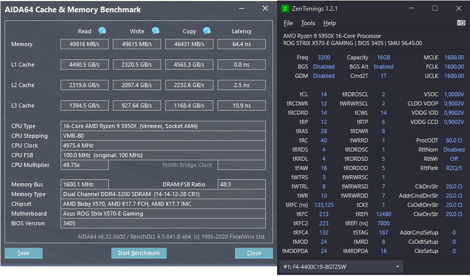

Регистрация: 20.12.2020
Может ли быть память бракованная или это я криво разгоняю? Память GSkill DDR4 4400MHz G.Skill TRIDENT Z 19-19-19-19-39-58 1.4v F4-4400C19D-16GTZSW
Все мои варианты разгона при частоте памяти выше чем 3400 всегда дают ошибки, максимум удается уменьшить их количество но полностью не убрать.
Причем ошибки зависят именно от частоты ОЗУ а не от FCLK(пробовал при ОЗУ 3400 поставить FCLK 2000 и ошибок не было). При этом количество ошибок примерно равно в диапазоне частот памяти 3600-4200.
Вольтаж памяти пробовал от 1.42 до 1.54, все варианты и комбинации сопротивлений перебрал. остальной вольтаж по калькулятору ставил, пробовал повышенные значения а так же в авто.
От 2666 до 3400 работает без ошибок по фаст пресету из Ryzen Calculator(а если вольтаж 1.54 выставить то даже 12-12-10-10-24 берет без ошибок).
В чем дело и почему при более высоких частотах я получаю ошибки? Бракованная память или какие то другие настройки в BIOS могут влиять на ограничение по разгону?
fm_r2dsf писал(а):
megapawner профиль заполните или напишите что у вас за железо и что за настройки вы ставите.
На скринах видно все железо.
Два профиля 3866 и 4000 где ошибки полностью устранить не удалось и текущий профиль 3200 mhz без ошибок.

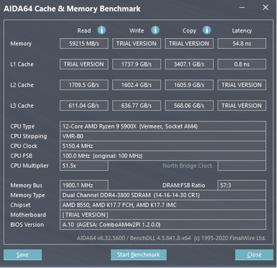

Регистрация: 09.06.2020
Откуда: ^ i am this cat
Еще раз добрый вечер.
Обновил биос с агесой 1.2.0.0, вернул настройки как было раньше и начались приколы.
Раньше я этот тест проходил. Да и анту777 тоже до кучи и в эксплуатации не наблюдал проблем.
Где насрано?
Напряжение DRAM сейчас 1.416, на перегрев не похоже.. Поднять чутка или что-то надо разжимать? Вот правда по фоткам из биоса восстановил все значения.
upd: не перегрев, так как память едва-теплая на ощупь на момент появления ошибки.
У меня та же проблема, тоже после обновления биоса которое включало Update AMD AM4 AGESA V2 PI 1.2.0.0
Без ошибок теперь память гонится только до более низких частот как я написал в посте выше.
