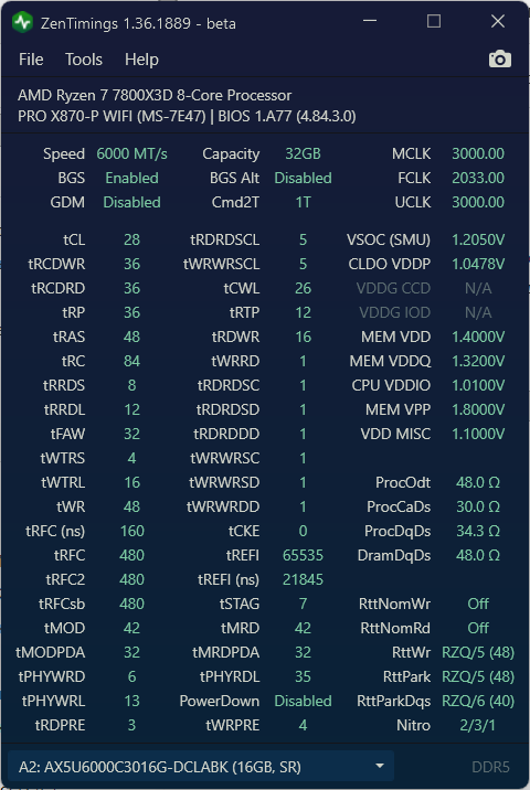

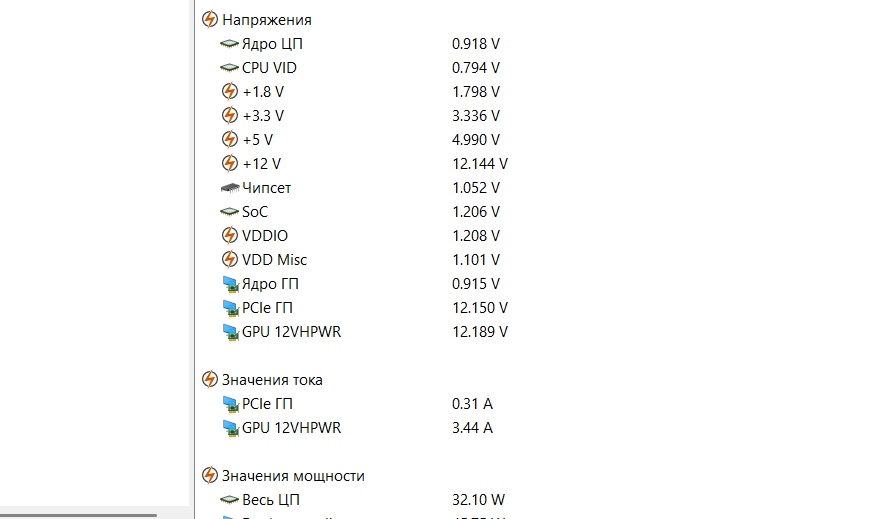

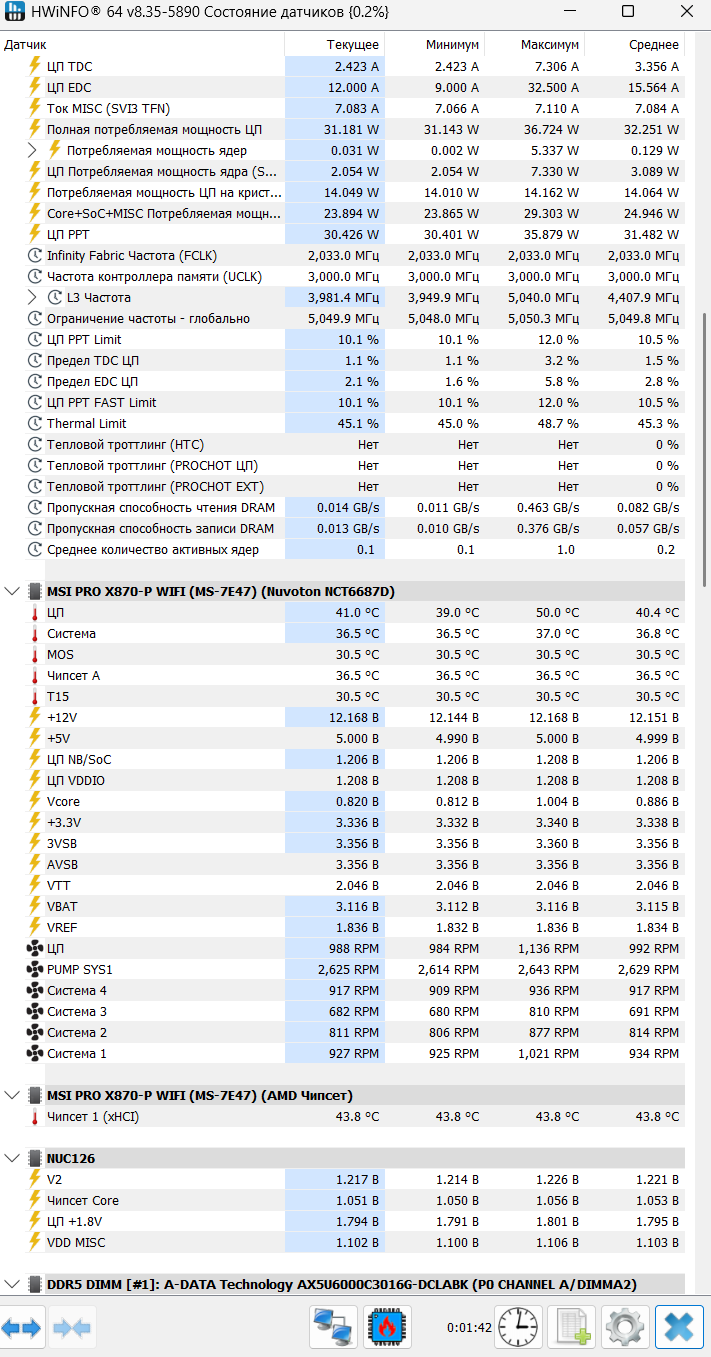

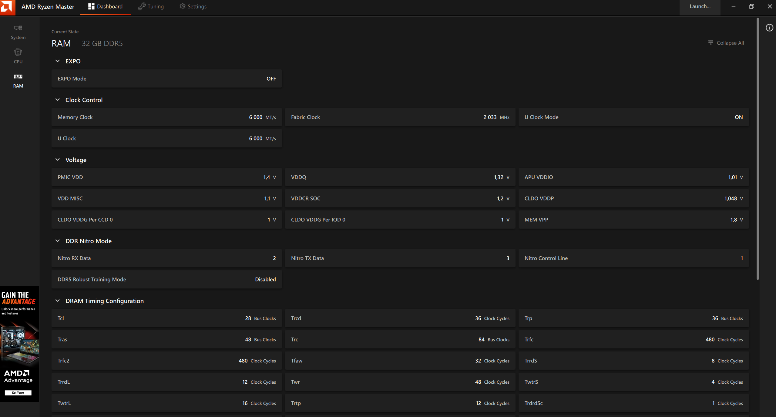

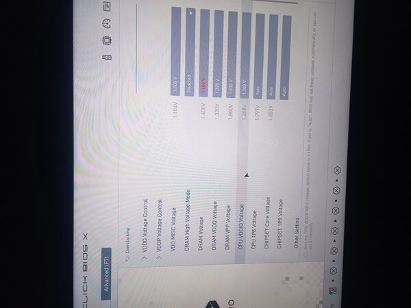

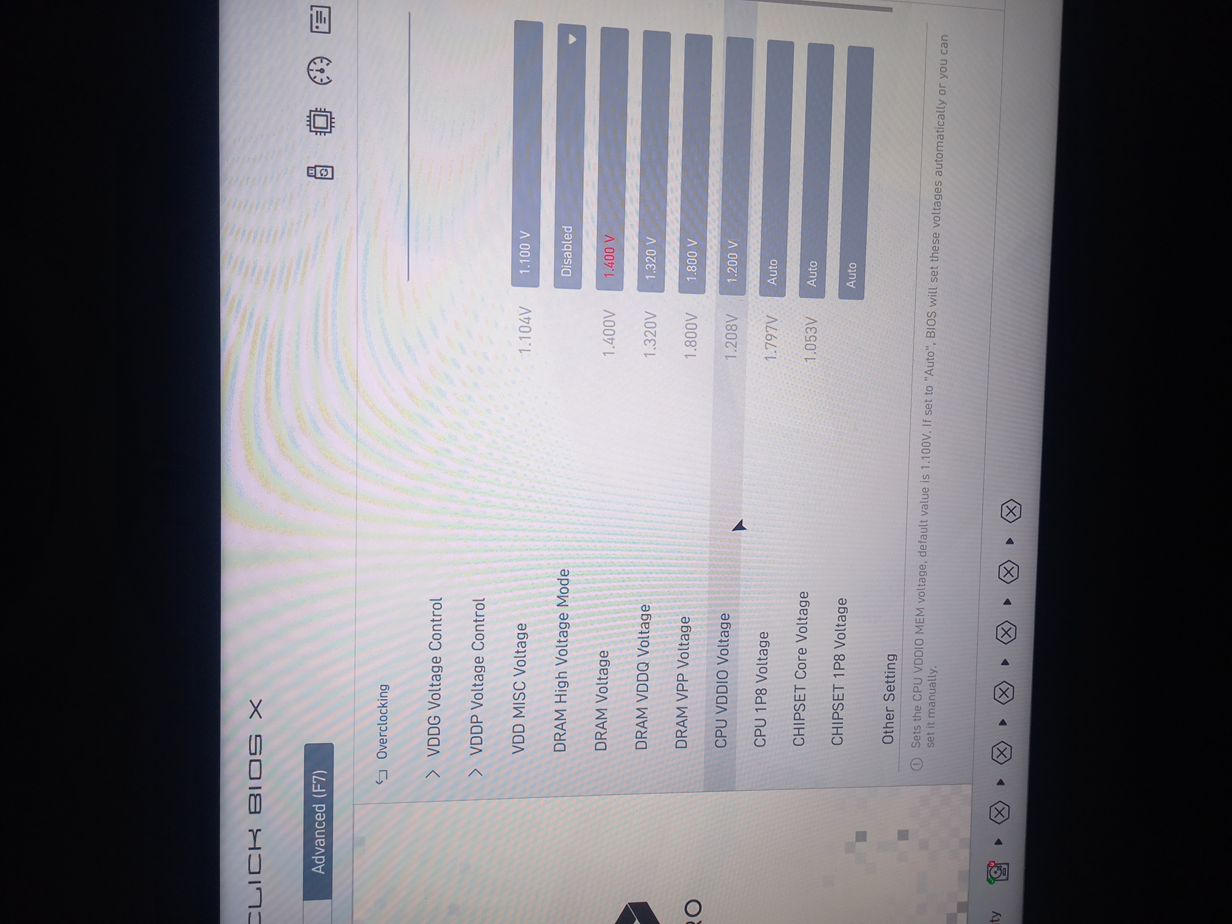

В дополнение к сообщениям:
DDR-5 на платформах AMD. Статистика разгона, советы, обсуждение результатов. #18637202
DDR-5 на платформах AMD. Статистика разгона, советы, обсуждение результатов. #18637203
DDR-5 на платформах AMD. Статистика разгона, советы, обсуждение результатов. #18637211
Странно, Ryzen Master 3.0 для 7000 CPU AMD (https://www.amd.com/en/products/softwar ... aster.html) тоже вместо выставленного в Bios вручную для CPU VDDIO = 1.200 V показывает 1.01 V.
Посмотрел сейчас в HWINFO и показано выставленный в Bios вручную вольтаж 1.200 V для VDDIO как = 1.208 В.
Видимо HWINFO как обычно получает от датчиков более точную информацию.
AIDA64 тоже показывает VDDIO 1.208 V.
Bios материнской платы MSI PRO X870-P WIFI тоже слева серым цветом показывает CPU VDDIO Voltage 1.208 V от выставленного справа вручную вольтажа 1.200 V
скрины и фото

Поэтому я так понимаю не только ZenTimings сейчас багнутый и неправильно может отображать реальный вольтаж VDDIO, но и Ryzen Master выходит тоже багнутый и неправильно получает информацию от датчика по вольтажу VDDIO, поэтому кто будет читать данный комментарий ориентируйтесь на просмотр актуального вольтажа VDDIO в HWINFO или AIDA64 либо из Bios.
То есть при тестах таймингов и вольтажей с чужих скринов ZenTimings надо запрашивать к скриншоту информацию какой вольтаж был выставлен в Bios для VDDIO или после предоставления скрина для других писать текстом вручную какой вольтаж был выставлен в Bios для VDDIO, чтобы протестить чужие настройки именно с чужими вольтажами. Либо можно ориентироваться по вольтажу VDDIO из первого сообщения от anta777 DDR-5 на платформах AMD. Статистика разгона, советы, обсуждение результатов. #17823053, но лучше конечно из-за бага ZenTimings теперь делиться друг с другом текстом какой вольтаж был выставлен для VDDIO при скидывании скринов из ZenTimings, который на данный момент багнут и может неправильно отображать выставленный в Bios вольтаж для VDDIO.

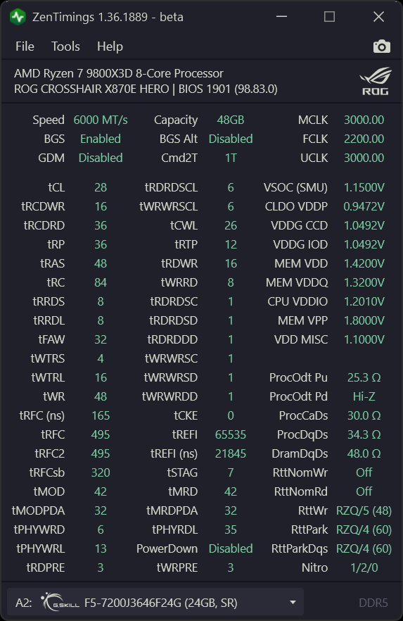

У меня последняя ZenTimings всё отображает корректно.

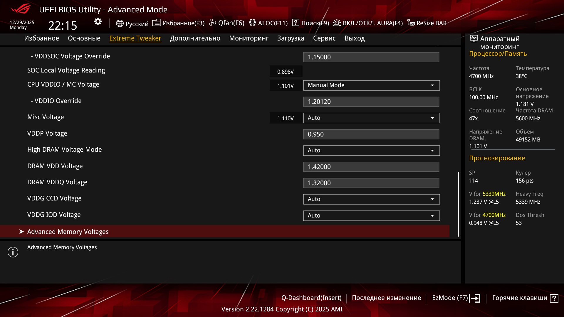

1.png [ 62.52 КБ | Просмотров: 1058 ]
2.jpg [ 311.85 КБ | Просмотров: 1058 ]

pateritum писал(а):
Ты где именно скачивал
Нет, обычная версия, https://drive.google.com/drive/folders/ ... mJvfwiNg1Q Мат плата Asus ROG, поэтому ZT так отображает. Так на всех версиях.
