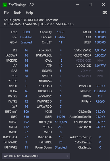

Ребята, что здесь можно еще сделать на этой частоте 3600. правильно ли я настроил тайминги, частично брал с калькулятора, TM5 с конфигом v3 от 1usmus 3 цикла проходит без ошибок.
Напряжение DRAM сейчас 1.36, SOC Voltage авто и все остальные настройки так же на авто.
cachemem.png [ 90.96 КБ | Просмотров: 794 ]
ZenTimings_Screenshot_26897305,5376497.png [ 31.69 КБ | Просмотров: 794 ]

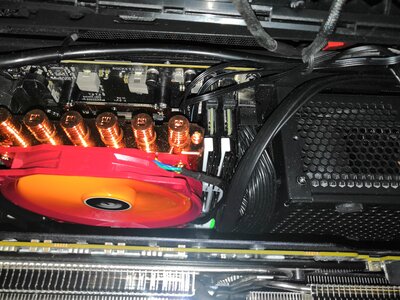

Я вчера заморочился сводным тестированием, при моем кулере и частоты 4100 по ядрам нет смысла в чем-то большем чем 3600 ю, выше есть прирост только в 7-zip и в гигафлопсах в LinX (365 гфлопс при памяти 3600cl14 и 372гфлопс при 3800cl14), в однопоточных кривульках от мира игр разницы нет, в многопоточных упор в карту, а статистика редких событий улучшается на единицы процентов.
чтобы оставлять 3800cl14 надо как-то тут обдув памяти колхозить
IMG_20210220_232250.jpg [ 1.69 МБ | Просмотров: 824 ]
Норм. 120/135/140 чОрный вентиль вместо штатного 100, сдвинуть вверх на концы теплотрубок и вправо на память.
На кулер имелось ввиду.

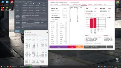

Да уж, разгон памяти это очень увлекательно, но только время как в прорву, все выходные посвящаю памяти, а не жене) Вроде бы поставил на этом точку. Оцените, пожалуйста, результат. Напряжение на памяти 1,44. Можно оставить на постоянку? Не хочется чтобы память квакнула раньше времени.
my_tests.jpg [ 569.21 КБ | Просмотров: 754 ]

demol, нормально все, сопротивления можно поменьше сделать, но не критично.

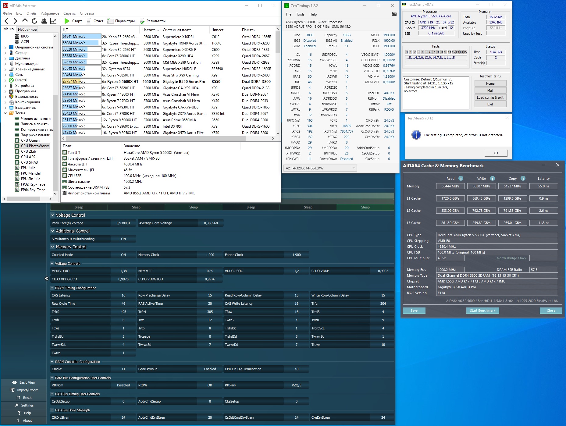

iAm писал(а):
Здравия, народ! Имею 5600х, B550 Aorus Pro (Bios f13a), Память Trident Z 3200 cl14 2х8). Есть ряд вопросов:
1. Некорректно отображаются в AIDA и Ryzen Master тайминги при разгоне до 3600 cl14 (гнал по калькулятору), при этом скорость в тесте аиды выше. Сток и xmp работают и отображаются корректно. На f10 биосе та же картина.
Сток
XMP 3200CL14
3600CL14 по кальку, Gear Down выключен
upd 3800cl15 взлетели, тайминги отображаются 21, TestMem сыплет ошибками
2. Ryzen Master при попытке сохранения профиля вылетает, а после перезапуска показывает старые значения. ЧЯДНТ?
Как я писал, была проблема с отображением таймингов. Но на след день мать вообще не включилась. Отдал в ситилинк на проверку - вернули с припиской "без неисправностей", но при этом биос откатили. Проблема с таймингами осталась, но на чистой винде с офф сайта удалось запустить Ryzen Master и поменять через него параметры памяти и оно начало правильно отображаться. Только первый тайминг слетел на 16(мб гдм?). Теперь всё работает на таком конфиге с 1.38в на памяти. Гигабайт - для шаманов. :roll:
П.С. нормально, что латенси так упал? :?:
3800.jpg [ 728.15 КБ | Просмотров: 706 ]
Только сейчас заметил, что сок вольтаж в авто выкрутился в 1,2 - опасно?
Upd. SoC Voltage смог понизить до 1.075. Без гдм с 15 таймингами не стартует.
