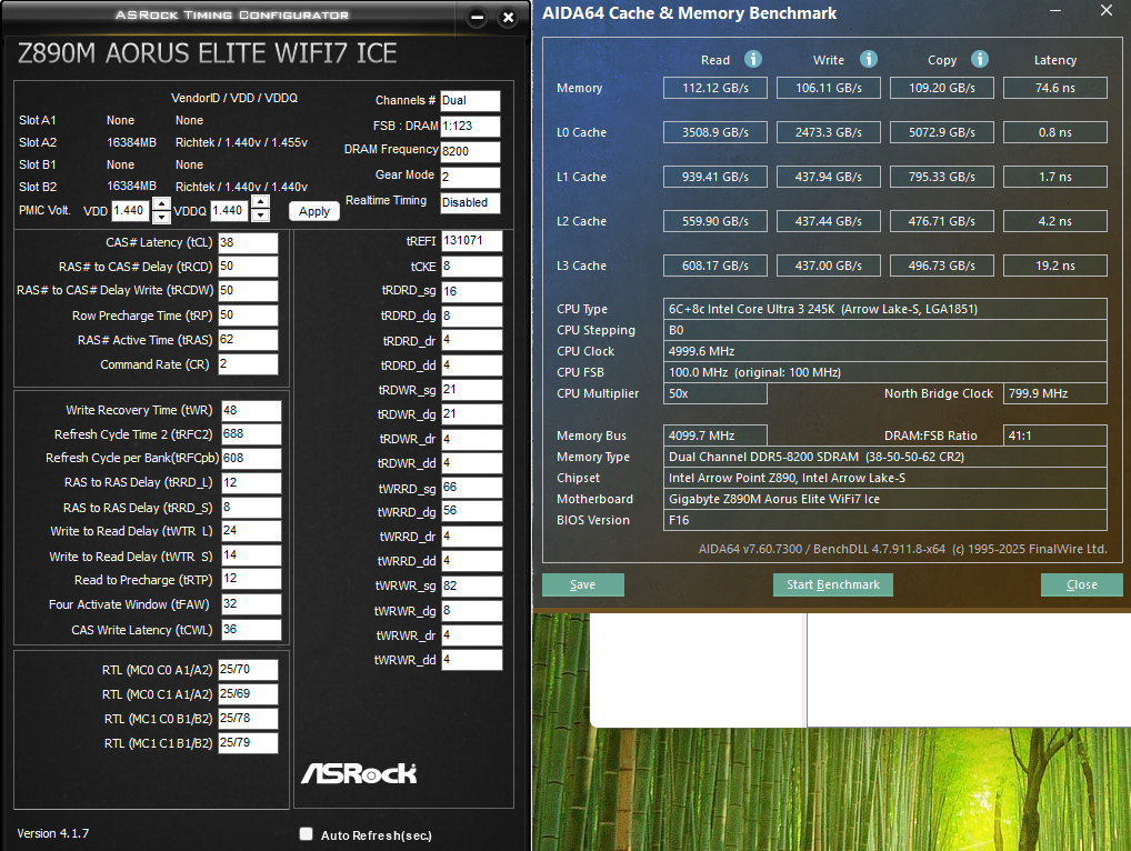

Всех приветствую! Имеется Core Ultra 245K и память TForce Xtreem 2X16 6000C30. Память решил стабилизировать на 8200, хотя едет и больше. Нужна помощь в настройке тайминга tWRWR_sg. При разгоне все ставят в пределах 16-32. Но у меня при таких таймингах режется скорость записи в два раза и скорость копирования в полтора. Материнка автоматом этот тайминг ставит в 82. С 82 всё норм. Хотя скорости в аиде немного смущают, у многих повыше. Или это CUDIMM у них так влияет? Проц, d2d, ring, ngu сбросил пока в сток. Ещё была проблема с таймингом tXP, вплоть до 14 комп не стартует, далее ошибки. В итоге оставил на 18 (материнка так ставит автоматом). WTRL и WTRS стоят в 22 и 12 соответственно, прога завысила на два пункта. И ещё, что ставить в tRFCpb?

В гигабайте ccdl_wr минимум 32. Но система не стартанула. С 48 старт был, но wrwr_sg всё равно был 82, хотя ставил в авто. Возможно какой-то глюк. Судя по всему этот тайминг привязан к частотам jedec. Идёт с шагом 4 и материнка ставит его в зависимости от частоты: 4800 - 48, 6000 - 60 и т.д.

Vitaly1988 на ультрах ставьте 56 этот тайминг.

Спасибо большое! Сработало

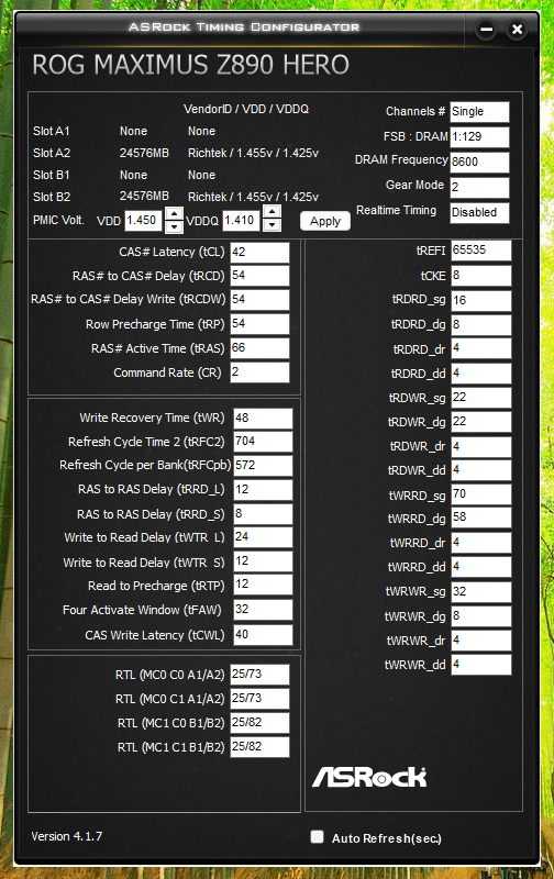

Дело не в ультрах. Я уже писал об этом. Было два типа памяти, обычная 7200 и cudimm 8800, так вот на обычной tWRWR_sg ниже 56 не едет, вернее можно опустить до 18, но ниже 56 при старте системы иногда BSOD. На cudimm легко 32, ниже не проверял, но 32 абсолютно стабильно. Так что дело не в типе памяти. Ещё нужно учитывать что tWRWR_sg очень капризен, если вы думаете что он у вас стабилен, то какая нибудь очередная игра докажет обратное и уронит систему в синьку. У меня некоторые игры работали на обычной 7200 и tWRWR_sg 32 без проблем а потом бам или в игре, или при загрузке системы синий экран, может даже неделю быть всё ок а потом в какой то момент синька. Сейчас уже три месяца на 56, проблем нет. Так что проверяйте этот тайминг в большинстве игр.

То же самое у меня с GSkill 7200, ниже 56 запустить можно вплоть до 18, но будут рандомные bsod. А вот на GSkill 8800 cudimm, можно без проблем на 32 запускать.
Снимок экрана 2025-02-18 211026.png [ 315.84 КБ | Просмотров: 2071 ]
Лучшее.png [ 267.38 КБ | Просмотров: 2070 ]

Видимо платформа сказывается. Тайминг у нас один а процессоры разные. Нужны cudimm.
vladgerlav писал(а):
при снижении ниже 56 скорость записи по моему, не помню точно, сильно просаживается
Да запись. Она стабилизируется шинами D2D и NGU.

на обычных, не кудимм, адаях, идет и 12. Сейчас на 8800 у меня 14.
На апексе черном кудиммы 24 мдай тоже спокойно даются в 16.
платформа влияет однозначно, КП. Потому что вон обычные/кудимм - а все даже ниже 18 на нашем старье.
К слову, кудиммы на 1700 прям очень неравные. 2 комплекта ВЧ памяти патриот и гскил - но едет нормально только гскилл. Байпасс видимо разный или хз что.

У меня больше запись подтянулась с 104-110, копирование 106-110 И это с опусканием 56 до всего 32
