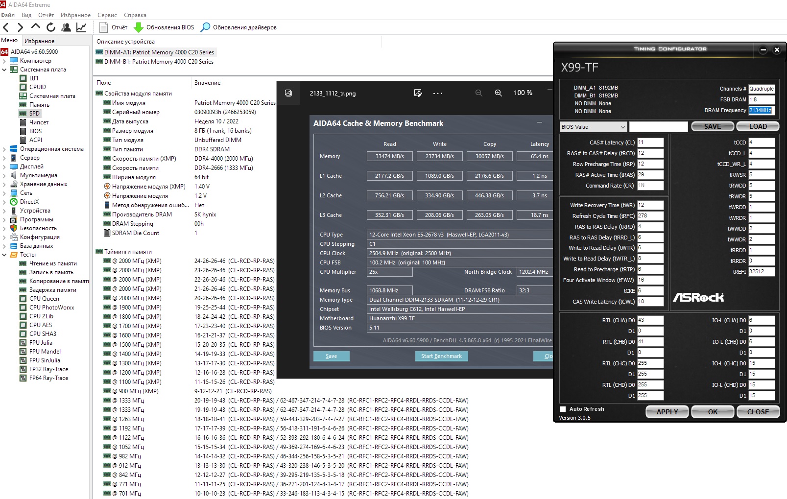

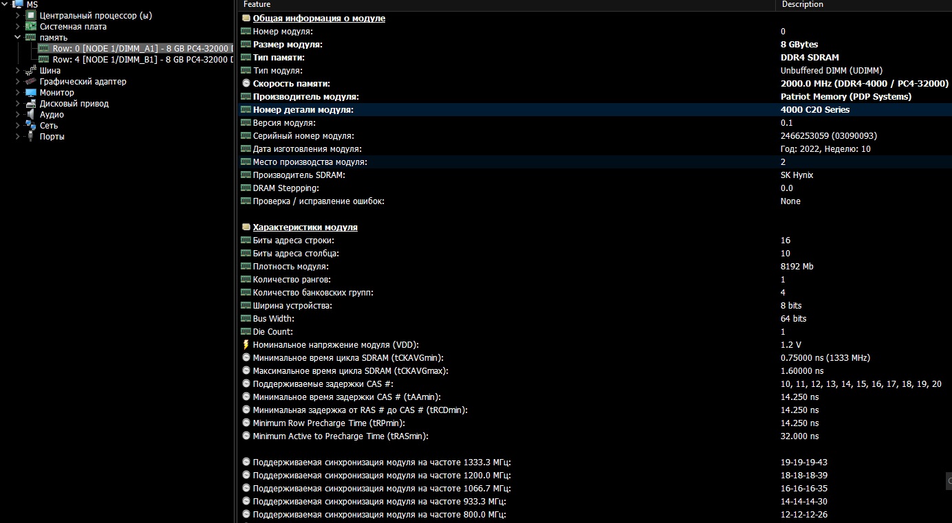

Регистрация: 05.11.2014
Попали в руки SK Hynix Patriot Memory 4000 C20 Series в кол-ве двух штук. С красно-черными радиаторами.
затестил.
с 248 одна плашка не стартанула
с первой 10-кой синька.
прогнал TM5.exe 1 цикл
11-12-12-29-14-278-4-7-3-16-44-10 рефреш=32512
далее поджал вторички и третички (5-ки там никак не жмутся, не меняются) ориентируясь на PhotoWorxx. TM5.exe не прогонял.
patr2000.jpg [ 221.67 КБ | Просмотров: 962 ]
Hynix.jpg [ 574.04 КБ | Просмотров: 965 ]

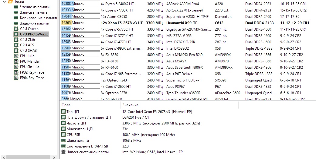

PhotoWorxx.jpg [ 216.28 КБ | Просмотров: 965 ]
PhotoWorxx 16865 - нормально?
нормально для однорангов ибо на 4канале x2 будет
