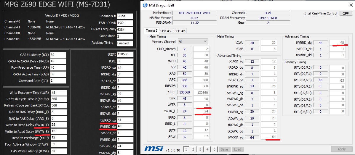

anta777 не удалось выяснить почему разнятся тайминги в МСИ и АТС?
Добавлено спустя 1 минуту 57 секунд:
anta777 писал(а):
2.Увеличивай tRFC, мгновенно память остынет.
до 600 увеличивал - не помогло, я так понимаю, что у меня проблема с нагревом в том, что видяха выбрасывает горячий воздух на память и это нагревает память больше, чем сама память себя нагревает.
Добавлено спустя 10 минут 53 секунды:
Еще вопрос по ТестМем - реально на альдерах его гонять без отключения Е ядер?
Парковка ядер не помогает, только отключение(
косякМСИ.jpg [ 220.98 КБ | Просмотров: 778 ]
