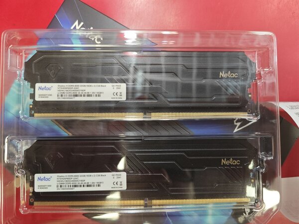

Пока, эксперимент с памятью для ноутбука откладывается - тут Мвидео ошиблось с ценой, и получилось взять у них комплект: Оперативная память Netac Shadow III DDR5-6000 32GB (NTSHD5P60DP-32KC) за 24к
Как там и чем память протестировать можно, что бы поделиться тут результатом ?

IvNorco писал(а):
Только теперь надо применить XMP-профиль
применял, не держит эта память даже свой XMP - система виснет при заходе на рабочий стол.
Пересижу как есть, а как цены придут в норму, эту продам и куплю нормальную память.

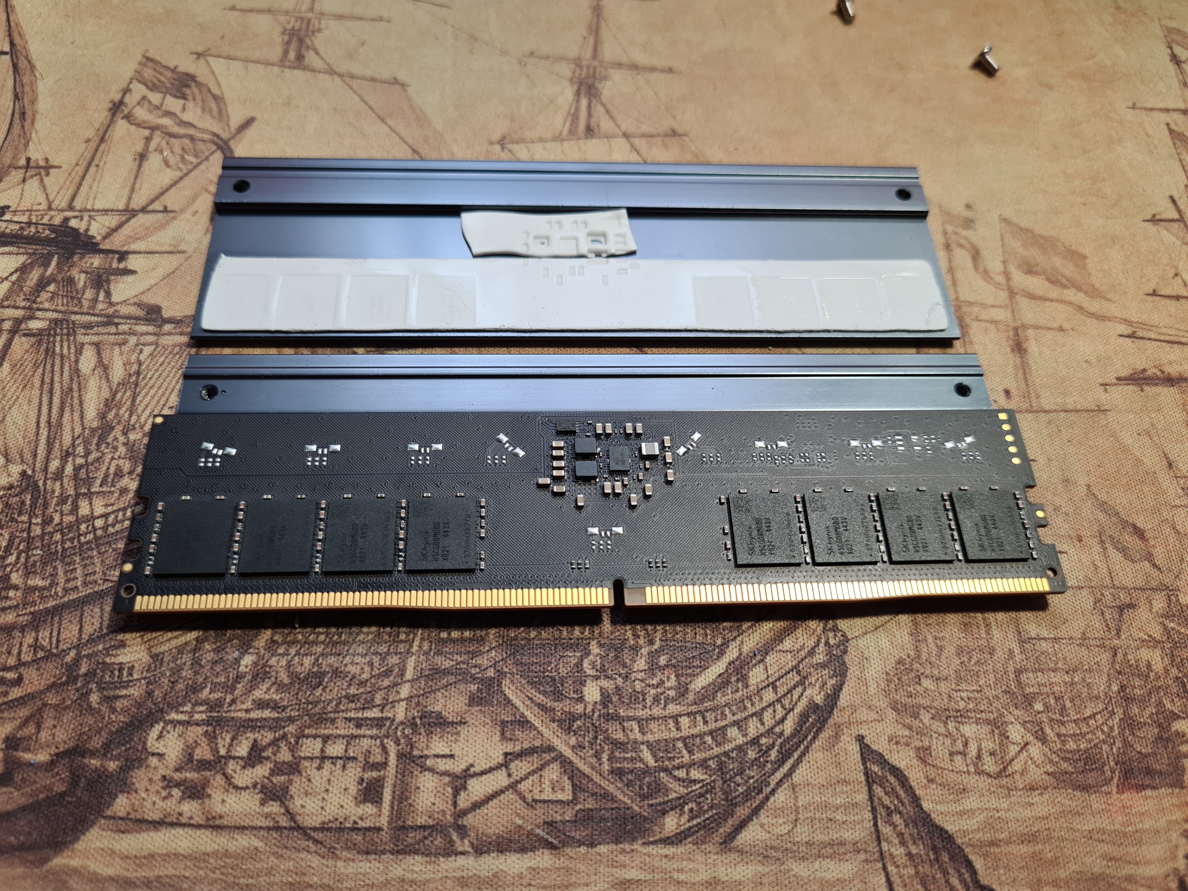

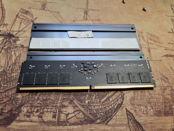

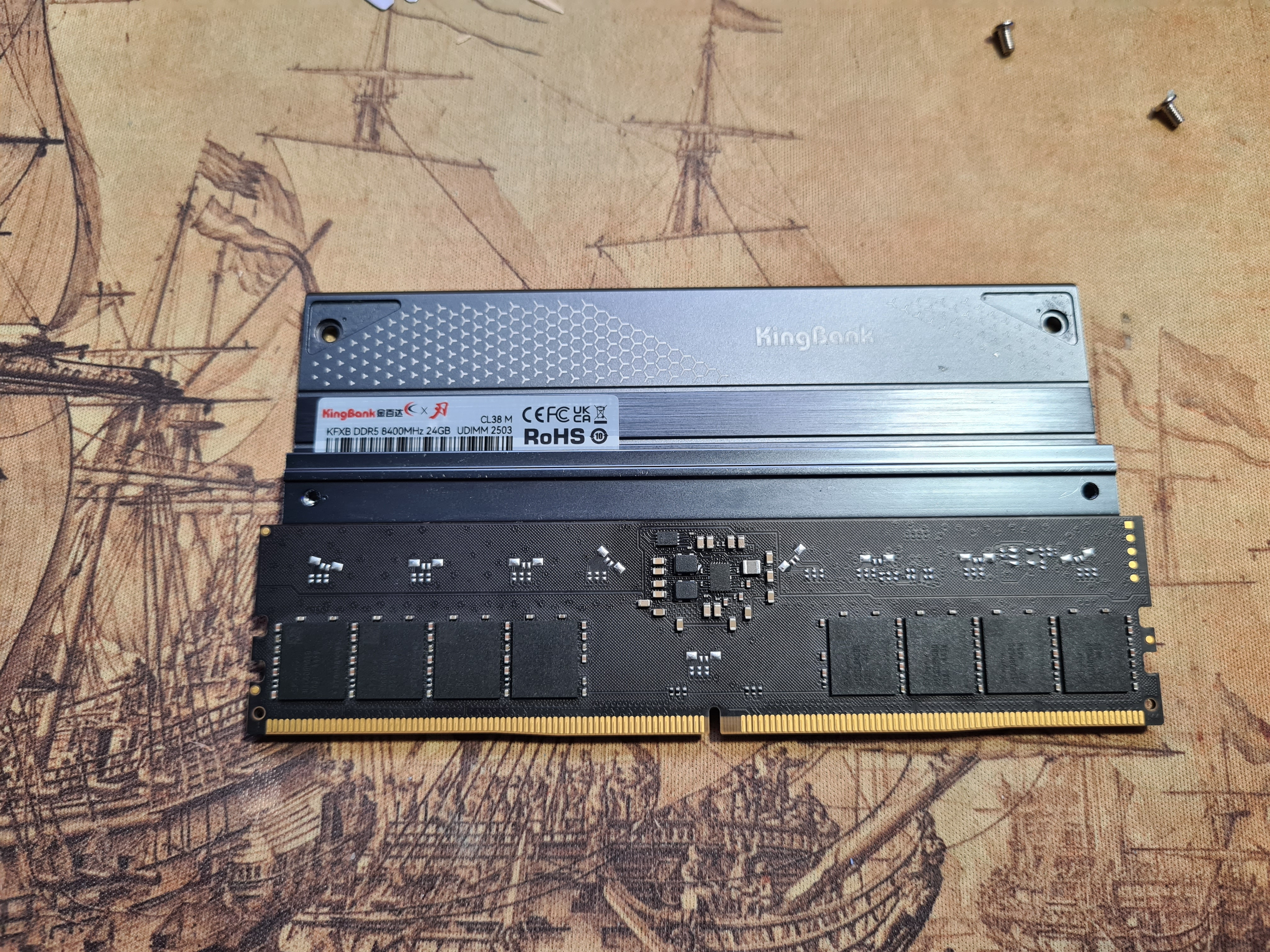

Кто может подсказать по снятию радиаторов с KingBank? Хотел поставить водоблоки на память.
Снял наклейки, открутил винты, верхняя крышка снялась без проблем, под ней обычная термопрокладка, а вот вторая никак - будто приклеена, пробовал чуток подогреть - все равно не снимается.
20260409_123158.jpg [ 4.49 МБ | Просмотров: 2455 ]
20260409_123214.jpg [ 3.9 МБ | Просмотров: 2455 ]
Регистрация: 09.09.2012
Искупай в уайт спирите планки
->->-Z-O-V-<-<-
Ryzen 7 9800 x3d | MSI MAG X670E TOMAHAWK WIFI | KingBank 2х24 ГБ M-die | MSI RTX 5090 Gaming Trio
Регистрация: 02.02.2005
Откуда: СССР
именно уайт-спирит лучше всего размягчает?
читал еще про изопропанол, керосин, бензин для зажигалок и даже ацетон
так что все же эффективнее и безопаснее для этих целей? и в чем сколько замачивать?

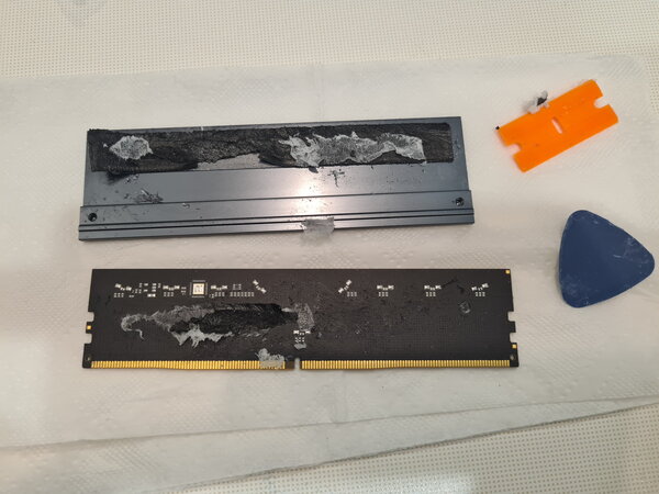

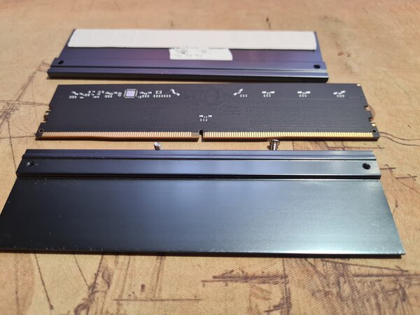

В общем примерно на час замочил в растворителе 646 - он чуток поменьше воняет и вроде как более ли менее безопасен в данном случае (так как используется для отмыва печатных плат) ну и в итоге разобрал. На обратной стороне был не термоклей, а ядреный двухсторонний скотч и какая-то черная прокладка, которую сквозь щель я принял за чипы, а на самом деле на этой стороне не было никаких чипов и smd, по идее безопасно было снять леской. Промыл изопропилом и пока сушу. Второй модуль на очереди.
