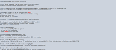

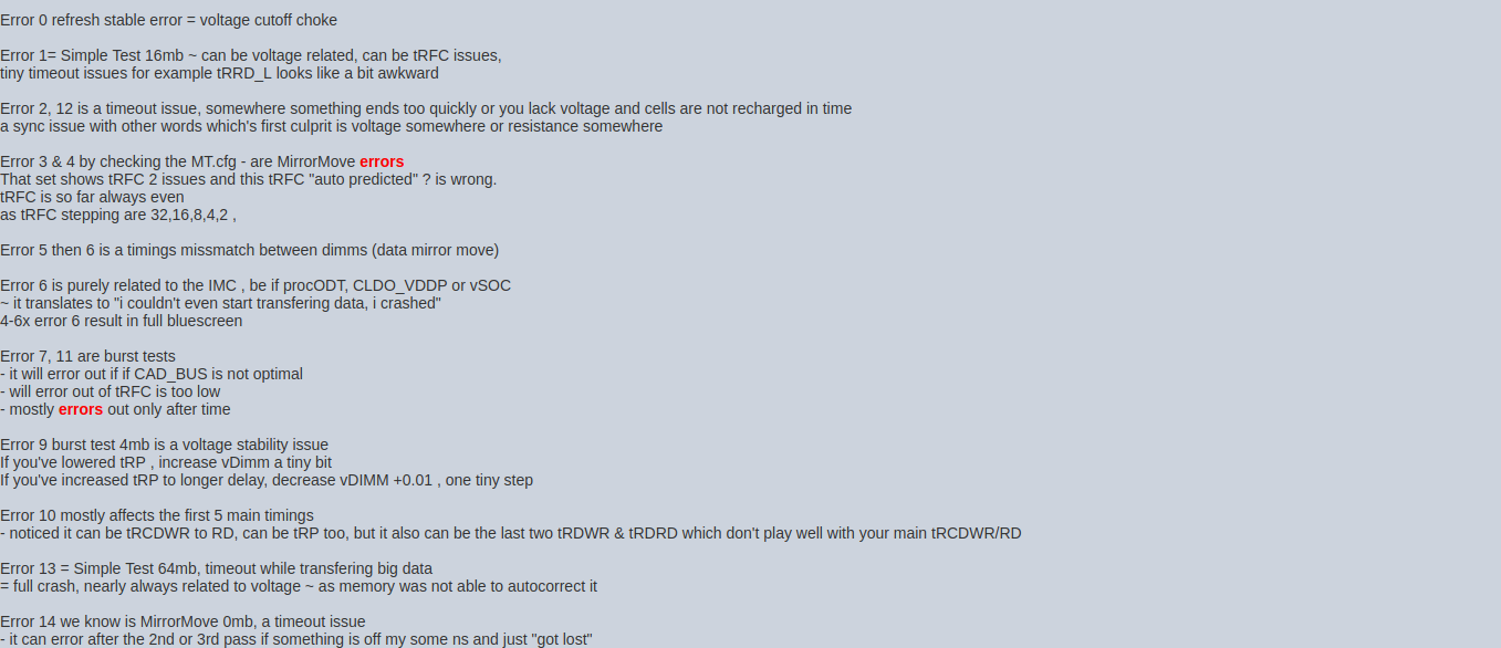

А что, тут никто не пользовался этим? Вот еще тогда

vol2008 ну это от туда же. И да, лично я то, что выше на несколько постов не видел ещё. А что, неужели эта инфа давно доступна? Или только с неделю примерно?
Ну для тех кто на OCN часто бывает, да, давненько :-) . Чувак chitos123 - сделал свой калькулятор, и там много инфы полезной, в т.ч. коды ошибок из конфига 1usmus. (ошибки Veii вроде постил)
Таблица: https://docs.google.com/spreadsheets/d/ ... dSAoJmuzJE
"Howto" : https://www.overclock.net/threads/ryzen ... t-28595652

vol2008 калькулятор у chitos123 какой-то, хм... ну короче не буду сейчас про это. Не о нем речь. А именно о кодах ошибок (от Veii) Полезная штука. Раньше не видел.
