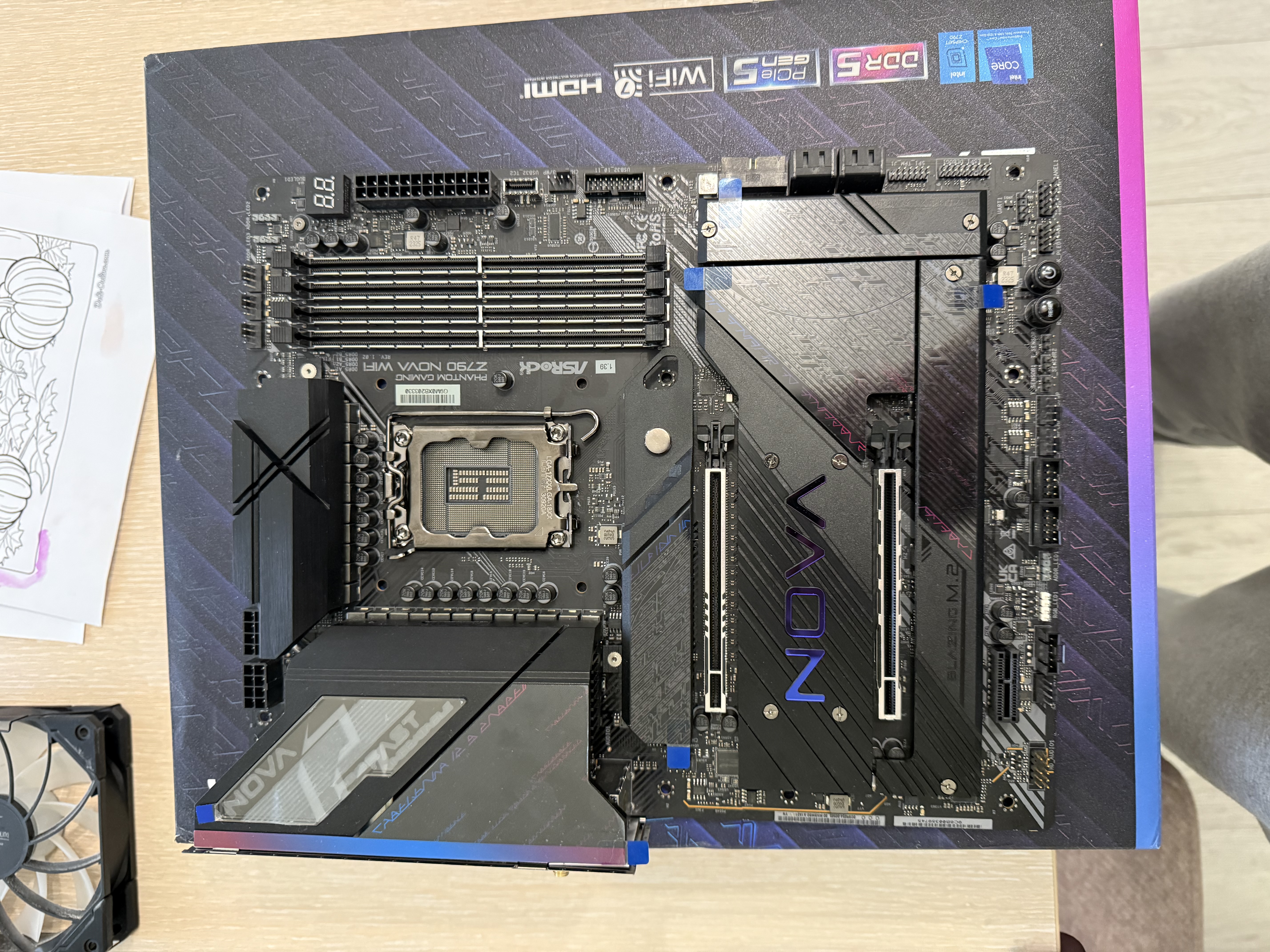

mTwick писал(а):
heonic писал(а):
Приветствую, чем больше смотрю на твою мать, тем мне больше хочется её купить:)
Вчера пощупал асрок нову...
И как впечатления, речь идет о z790?
Статус: В сети
Регистрация: 29.09.2014
Откуда: Минск
Nikolayovich
Да, речь про z790. Хорошая мать. После мси биос непривычный, но разобрался быстро. Брал ее чтобы пощупать разгон оперативной памяти. 7600 мгц берет без проблем, а вот 7800 мгц стабнуть не получилось. Кранчер ломался через час. В среду или чт будет на руках z790i, вот и проверим кп процессора и память нормально)
IMG_0598.jpeg [ 5.22 МБ | Просмотров: 3276 ]

mTwick писал(а):
Nikolayovich
Я ей уже пару месяцев пользуюсь и пока сижу на 7400. Вы биос зашили 8.04?

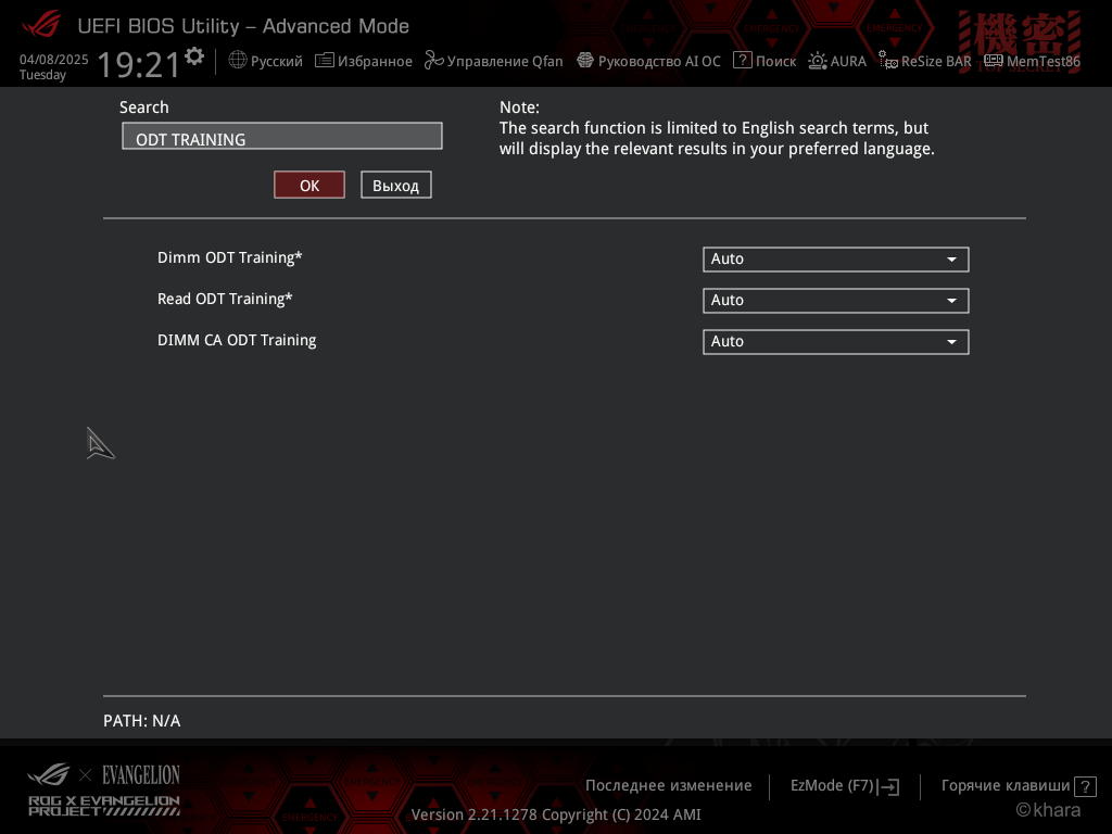

Ребят, подскажите, пожалуйста. В шапке указано отключить тренировки vddq и odt. С vddq вопросов нет - параметр нашел и отключил. А что насчет ODT, в биос имеется три параметра, отключать все?
222.png [ 123.33 КБ | Просмотров: 2865 ]

VladTonk писал(а):
что насчет ODT
ОДТ трейнинг отключается, только если ты собрался руками прописывать сопротивления. Имеется такое желание и вера в себя? :D
С вддк экспериментируй - оставляй в таком состоянии, при котором лучше тренится.

CHiCHo писал(а):
VladTonk писал(а):
что насчет ODT
спасибо за ответ. пожалуй воздержусь от сопротивлений, я еще не настолько искушен в разгоне памяти :D
по vddq - есть цель стабилизировать память, немного надоело, что при каждом перезапуске системы, разыгрывается лотерея стабильности
Добавлено спустя 2 минуты 7 секунд:
заметил что в hwinfo скачет напруга DDR vddq от 1.3 до 1.32 (установлено на 1.3). это нормальное явление?
